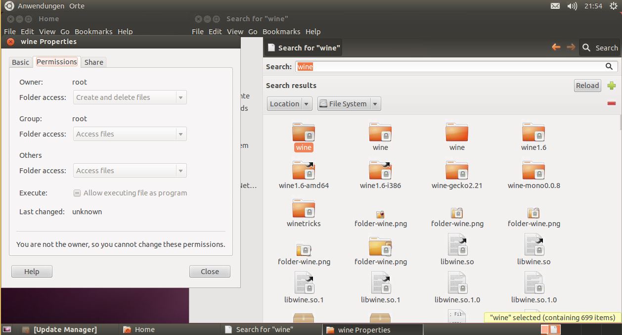

Ich bin aktuell als Benutzer auf dem Ubuntu Desktop angemeldet und sehe
unter Anwendungen > Wine.
Allerdings sehe ich unter meinem Home Verzeichnis den .wine-Ordner
nicht, selbst wenn ich "Show Hidden Files" aktiviert habe.
Ich sehe allerdings unter user > share einen wine Ordner unverschlüsselt
und sonst sehe ich außerhalb meiner Home directory noch etliche
verschlüsselte wine-Folder.
Der Owner und auch die Group sind unter permissions als root
gekennzeichnet.

von Simon S. (-schumi-)
Du hast es schon richtig installiert. Software wird immer für alle
installiert (apt oder softwarecenter). Jeder User bekommt dann seine
eigene Konfiguration, die in den versteckten Ordnern liegt. Diese werden
immer beim ersten starten der Software angelegt.
Also alles richtig gemacht.

Mich irritiert hier, dass überall root der Besitzer ist. Ich dachte
immer, man soll nichts als als root installieren, deshalb hatte ich ja
als Benutzer installiert.
Doch warum sehe ich überall die wine-Ordner mit dem Root Permissions?
Rainer schrieb:
> Ich dachte
Wie kommstn da drauf? Du sollst bzw. musst alles als root installieren
(wobei es genau genommen in Ubuntu garkeinen root gibt, sondern du
kannst dir als user rootrechte holen (mit sudo)). Bei der Installation
wird das System verändert und das darf nur root bzw. User die sich
kurzzeitig für die installation root-rechte holen.
Du verwechselst das evlt. mit "Software mit root-rechten ausführen". Das
sollst du tatsächlich nicht, also kein "sudo firefox" oder so. (Sonst
kann dir ein Fehler in der Software dein ganzes System zerlegen)
Wo ist überall? In deinem Home-Ordner ( /home/Benutzername ) gehört
alles dir. Alles andere gehört root (außer /tmp), sonst könnte ja jeder
einfach alles ändern.
