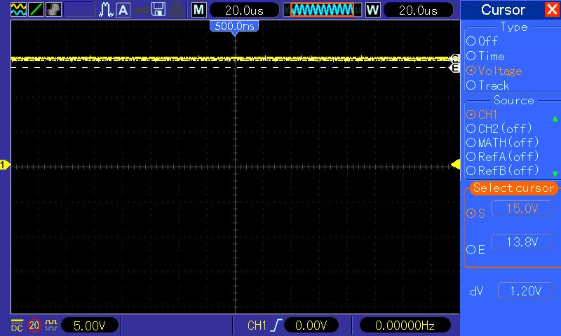

Gast #3619386
Dimitire schrieb:
> Hi Leute,
> ich möchte einen OPV als Wechselspannungsverstärker einsetzen.
> Jetzt weiß ich ja, dass die max. Ausgangsspannung nicht größer der
> symmetrischen Spannung sein kann. In meinem Fall schließe ich +/- 25Volt
> DC zur Spannungsversorgung an.
> Da ich jetzt weiß, dass meine max. Ausgangsspannung nicht größer +/- 25
> Volt sein kann, stelle ich mir die Frage welche Ausgangsspannung?
> Ist es meine Effektivspannung, die nicht größer als +/-25V sein kann,
> oder meine Peakspannung, die nicht größer als +/- 25 V sein kann oder
> meine Peak-to-Peak Spannung, die nicht größer als +/- 25 V sein kann?
> Vielen Dank für eure Antworten.
Uss = 50V
Ueff = Us/sqrt(2) = 25V/sqrt(2)
Us=25V
Nein keine deiner Thesen ist korrekt.
Da der OPV nicht ganz zu 25V Spitze kommt.
1,2V dU gemessen an einem LM324 als Beispiel..

#3619463
Wenn du nur +/-25V Spannungsversorgung hast, dann erwarte nicht viel
mehr als +/-22V Ausgangsspannung eventuell musst du dich sogar mit
+/-20V begnügen.
Für Rechteckspannung sind +/-20V dann 20Vrms.
Für Sinusspannung sind +/-20V dann 14,07Vrms.
