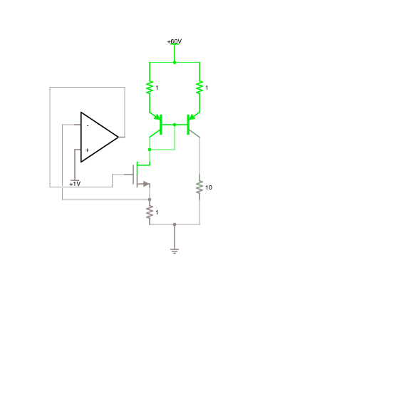

ich wühl mich die ganze Zeit hier durchs Forum und dachte ich frag
einfach nochmal nach.
Ich brauch im Prinzip eine Konstantstromquelle wie diese hier:
http://www.mikrocontroller.net/wikifiles/2/2c/Ksq_opv_mosfet.png
bloß auf high side.
Es sollen um die 1A fließen. Die Spannungsversorgung auf Mosfetseite
soll deutlich über der OPV Versorgung liegen > 24V.
Kann ich nicht einfach einen P-Channel Mosfet nehmen um die Last nach
unten zu bekommen?
Grüße
mabe
> unten zu bekommen?
Nein.
Angenommen du hast 60V.
Der OpAmp muss seinen Ausgang von 50V bis 60V steuern können.
Dazu muss er mit 60V versorgt werden.
Und weil er nicht 60V aushält, darf der andere Versorgungsanschluss
nicht direkt an GND, sondern beispelsweise über eine 47V Z-Diode an GND.
Damit löst du auch das Problem, daß der MOSFET nicht über 20V
Gate-Spannung bekommen darf, also der OpAM nie weniger als 40V liefern
können dürfte (was man sonst per Z-Diode in der Rückkopplung des OpAmps
lösen müsste).
Da der OpAmp nun zwischen 47V und 60V hängt, kann er auch keine
Eingangsspannung von 0V messen. Falls also deine Konstantstromquelle
nicht ganz so konstant sein soll sondern steuerbar, musst du dir noch
ausdenken, wie du den Steuerstrom von 0V auf 60V bekommst,
beispielsweise mit einem Stromspiegel.
Gast #3619522
Hie ein Lösungsvorschlag.
OPV hat 15V Versorgung...
