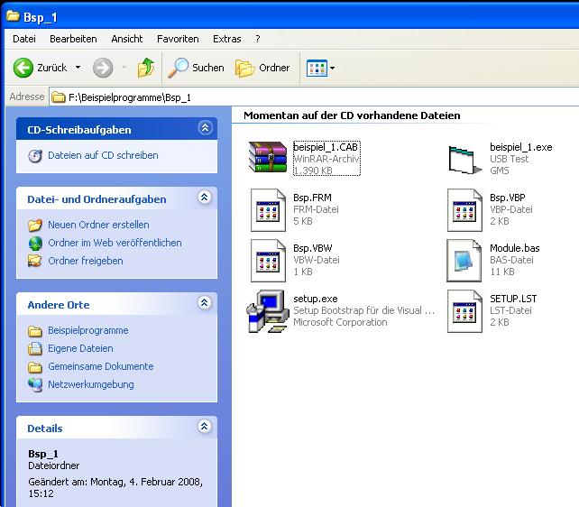

ich will Daten seriell über einen USB-Adapter an den PC übermitteln und
dort mit einem einfachen Programm auswerten.
Das Programm soll nach Möglichkeit mindestens unter XP und Win7 laufen.
Habe das Buch "USB in der Elektronik" von J. Hulzebosch vorliegen. Dort
sind viele Programmbeispiele zur Datenübertragung für Visual Basic (VB)
aufgeführt. Das Buch ist von 2008.
Leider werden dort, so weit ich das sehe, keine weiteren Angaben
gemacht, welche Visual Basic Version verwendet werden soll.
Kenne mich leider mit VB in der Praxis bisher nur wenig aus.
Habe einige Literatur zu Visual Basic 2008 ( = VB.NET?) besorgt, das
scheint aber eine ganz neue, eigene Entwicklung von VB zu sein und ich
bezweifle, dass sie so ohne weiteres mit den Beispielen im Buch
funktioniert (bitte gegebenenfalls korrigieren!).
Wahrscheinlich wird eher Visual Basic 6 (Visual Basic Classic)
benötigt?!
Frage: Welche VB-Version wäre nun für mein Ansinnen ausreichend?

Peter II schrieb:
> zeige uns doch mal ein Beispiel code aus dem Buch. Daran sollte man
> schon erkennen ob das VB.net oder VB6.0 ist.
Im Anhang der Inhalt des Ordners von Beispiel 1 und die Datei Module.bas
