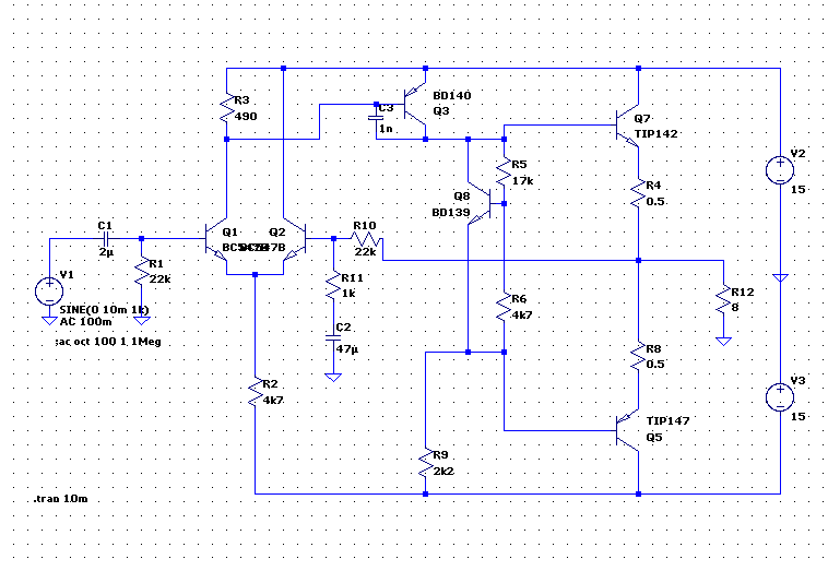

Hallo Zusammen,
habe auf meine Arbeitstisch den Amp aus dem Anhang nachgebaut und
bekomme ihn nicht zum laufen. Durch die 4k7 nach -15V am long-tailed
Pair fließen etwa 3mA, über dem Widerstand vom Linken BC547 nach +15V
fallen aber nur maximal 400mV ab.(Er ist als 1K Mehrgangpoti
ausgeführt). Dementsprechend wird der BD140 vermutlich auch nicht weit
genug durchgesteuert und im Spannungsverstärkungsteil fließt auch
deutlich weniger als 1mA. Gerade mal ca. 40mV Spannungsabfall über 2k2
nach -15V ..sprich ich bekomme den Arbeitspunkt einfach nicht vernünftig
eingestellt. Weiß aber auch nicht Warum. Der BD139 zum Ruhestrom
einstellen hat in Realität auch ein Mehrgangpoti an der Basis, die
beiden Rs nur in LT-Spice wegen der Einfachheit.

von Axel S. (a-za-z0-9)
Du wirst wohl irgendwo einen Fehler im Aufbau haben. Transistor verpolt
oder ähnlich. Bei 3mA in die Emitter des Differenzverstärkers und der
Ausgangsspannung am negativen Anschlag muß der linke Transistor des
Differenzverstärkers den gesamten Strom an R3 weiterleiten (messen!) und
der resultierende Spannungsabfall an R3 müßte auch einen Strom in die
Basis von Q3 fließen lassen (messen!). Wenn Q3 dann nicht die ~7mA
gewuppt kriegt, um die Ausgangsspannung auf 0V zu bringen, dann kann nur
noch Q3 kaputt sein.
Prinzipiell könnte die Schaltung funktionieren. Natürlich wegen der
fehlenden Bootstrap-Schaltung nur mit eher schlechter Aussteuerbarkeit
in der negativen Halbwelle. Und auch der Frequenzgang ist eher mit dem
Holzhammer kompensiert.

Das wäre z.B. dann der Fall, wenn R3 in der Kollektorleitung von Q2
liegt, also Q1 und Q2 vertauscht sind.

von Christoph K (Gast)
Ich habe jetzt mal die beiden Leistungstransistoren ausgelötet. Sind sie
nicht mehr in der Schaltung, funktioniert es soweit.
ich kann den Ruhestrom mittels Q8 einstellen…was fange ich jetzt mit der
Tatsache an?
Also, sobald die Endtransistoren weg sind habe ich U be von Q3 = -0,7V
und einen durch Q8 + Poti an dessen Basis einstellbaren Strom durch die
Spannungsverstärkungsstufe ( Q3, Q8, R9) Schließe ich nur Q5 an, Sinkt
die Spannung über R9 auf 330mV, es fließt kein Strom durch Q5,
Ruhestromeinstellungen bleiben ohne Veränderung. Schließe ich Q7 oder
beide Transistoren an, So fällt die Basisemitterspannung von Q3 auf
-0,5V, er leitet gar nicht mehr sprich ich habe auch keinen Stromfluss
durch R9 mehr.Die Endtransistoren sind logischerweise auch Stromlos. Ich
habe sowohl Q5 als auch Q7 durchgemessen. Sie scheinen nicht kurz zu
schließen.
Christoph K schrieb:
> Keiner mehr eine Idee?
Jede Menge. Aber erfahrungsgemäß hörst du ja ohnehin nicht zu :(
Na gut, ein paar Tips noch.
Da die Schaltung anfängt verrückt zu spielen, wenn du die Endstufen-
transistoren anhängst, ist ja wohl klar, daß das Problem nicht am
funktionierenden Teil davor liegen kann.
Trotzdem solltest du erstmal den funktionierenden Teil weiter prüfen.
Also wie bereits gesagt Q8 & Co rauswerfen, Gegenkopplung am
provisorischen Ausgang anschließen. Arbeitspunkt kontrollieren. Funktion
mit Eingangssignal kontrollieren. Wenn du magst, häng eine Ersatzlast
von ~10K an den Ausgang. Das entspricht in etwa der späteren Last durch
die Endstufe (8R * ca. 1000 - der Stromverstärkung der Darlingtons).
Parallel dazu die Ausgangsstufe aufbauen. Q5, Q7, Q8 samt Zugemüse wie
vorgesehen verdrahten. An Stelle R9 und Q3 je einen Widerstand 2K2 nach
+/-15V. Jetzt muß am Ausgang eine Spannung von ca. 0V anliegen und der
Ruhestrom muß sich einstellen lassen. Eine Last an den Ausgang hängen
und ein Signal über einen Koppel-C an die Basis von Q5 anlegen. Muß am
Ausgang erscheinen. Dito wenn das Signal an der Basis von Q7
eingekoppelt wird.
Erst wenn beide Teile einzeln wie vorgesehen funktionieren, häng sie
wieder zusammen. Wenn zwischendurch etwas nicht funktioniert, ist die
Teilschaltung hoffentlich auch für dich einfach genug, daß du den Fehler
mit ein, zwei strategischen Strom- bzw. Spannungsmessungen eingrenzen
kannst. Geh im Zweifelsfall davon aus, daß Bauteile kaputt sind oder der
aufgedruckte Wert nicht stimmt.
Okay, ich habe den Fehler gefunden, R9 ging anstatt auf -VEE nach Masse.
So kann das natürlich nicht Funktionieren. Durchkontaktierungsfehler auf
der Innenlage :(   Naja, immerhin ist das jetzt behoben. Die
> der Innenlage :(
Nicht dein Ernst, oder? Du baust so eine Simpel-Pillepalle-Schaltung auf
einer Mehrlagen-Leiterplatte auf?
Und weil ich es mir nicht verkneifen kann: hättest du den Rat in meinem
allerersten Post befolgt:
Axel Schwenke schrieb:
> Nachtrag: schmeiß doch erstmal den U_be-Multiplier und die Endstufe ganz
> raus und verbinde den Kollektor von Q3 direkt mit R9. Das ist jetzt der
> (hochohmige) Ausgang. Gegenkopplung auch da anschließen. Stimmt der
> Arbeitspunkt? Kannst du jetzt (ohne Last) ein Eingangssignal verstärken?
dann hättest du den Fehler schon zu diesem Zeitpunkt gefunden.
XL
Ich hatte noch Platz auf einem 4-lagigem Nutzen auf dem ich Empfänger
für VLC-Kommunikation fertigen lassen habe, von daher hat es sich
angeboten. Wenn man aber eine Platine hat, ist es auch nicht mehr ganz
so einfach irgendwelche Teile der Schaltung an oder abzuklemmen. Da hat
man auf der Lochrasterplatine oder dem Breadboard sicher mehr Chancen.
So ist es aber nunmal. Die Ruheströme scheinen jetzt zu passen, es läuft
auch nichts davon. Am Lautsprecherausgang habe ich ca. 6-8mV gegen Masse
gemessen.
Ich habe jetzt mal eine Audioquelle angeschlossen, höre aber nur sehr
sehr leise Signale aus dem Lautsprecher, selbst bei ca 100mV pp
Eingangspegel. Ohne Oszilloskop ist das immer schwer einzugrenzen. Vllt.
muss ich doch nochmal in der Uni damit vorbei fahren und messen. Mein
Eigenbau-Oszi verträgt leider noch keine Eingangsspannungen größer
+-10V. Vllt baue ich mir auch kurz einen NF-Tastkopf mit Teiler und
Schutzdiododen.
Okay, der Amp funktioniert jetzt perfekt. Der Zweite defekt war der
Kaputte 1µF Eingangskondensator. Eigentlich komisch. Ist ein roter WIMA
Folien-C bis 63V gerated. Der Sollte doch eigentlich "unkaputtbar" sein
in diesem Design.
von Michael_ (Gast)
War der neu?
Ja der war neu, hatte ihn vorher noch nie verbaut. Ist mir bisher auch
noch nicht passiert, dass Folienkondensatoren kaputt gehen die nicht in
irgend einer Form mit ordentlich Strom oder bis an ihre
Spezifikationsgrenzen getrieben werden. Sei's drum. Ich habe jetzt
Behelfsmässig einen 10uF Kondensator aus ner Frequenzweiche rein. Der
Ersatz-WIma ist bestellt.
