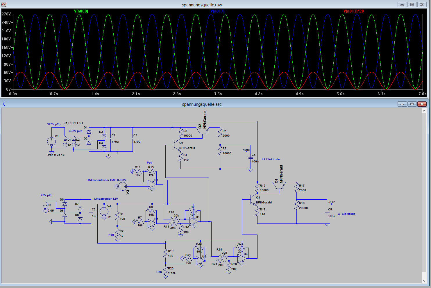

zum Steuern eines Röhrenpiezo brauche ich je Achse eine Steuerspannung
von bis zu +- 250Volt.
Ich habe nun mal eine Schaltung entworfen, mit der mit einem DAC (vom
STM32F429 Disco Board) die Spannung gesteuert werden soll.

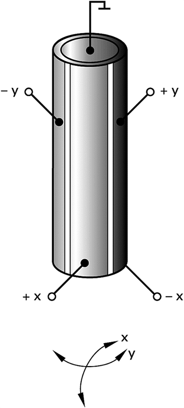

Zum Piezo:
Angehängt ist eine Zeichnung eines Piezo. Außen ist er in vier
Elektroden unterteilt (+X, -X, +Y, -Y) und innen ist eine
Referenzelektrode.
Wird nun eine Spannung zwischen innerer und äußerer Elektrode angelegt,
zieht/dehnt sich der Piezo dazwischen aus. Verbindet man beispielsweise
die innere Elektrode mit GND, die +X mit +150V und die -X mit -150Volt,
so biegt sie der Piezo in eine Richtung. Variiert man die Spannung an
der inneren Elektrode, wird der komplette Piezo gestaucht/gedehnt.
Auf diese Röhre wird die Probe für das Rasterkraftmikroskop angebracht,
und kann so unter der Spitze durchgerastert werden.
Eien Elektrode zur inneren kann als Kondensator mit etwa 30nF angesehen
werden (im Schaubild 100).
Der Scan soll in y-Richtung etwa 10Hz sein, bei 320x240 Pixeln. Zum
testen Maximal 100Hz (wird nicht funktionieren, aber lieber zu hoch als
zu niedrig einplanen)
Zur Schaltung:
Zur Spannungsversorgung soll ein Trenntrafo herhalten (Windungen 1:1)
der netterweise auch noch einen 14V AC Ausgang dabei hat um Spannung für
den Controller und die OPVs zu liefern.
Oben links im Bild ist der Trafo mit gleichrichter zu sehen. Rechts
davon ist die Spannungsgesteuerte Spannungsquelle mit 2 Transistoren
eingezeichnet. (Diese befindet sich noch einmal weiter rechts/unten, für
die gegenüberliegende Elektrode)
Leider ist zum regeln dieser Quelle ein Signal nötig, das einen Offset
besitzt (Durchschalten des Transistors), und umgekehrt proportional zur
gewünschten Spannung sein soll.
Unten links ist der zweite Teil des Trenntrafo zu sehen mit der 14V AC
Spule die ebenfalls gleichgerichtet wird.
Daneben soll ein 7812 o.ä. kommen, in LTSpice habe ich dafür einfach
eine neue Spannungsquelle genommen.
Darüber ist eine Spannungsquelle, die einen Sinus von 0-3.3V ausgibt
(das ist der spätere Eingang für den Mikrocontroller).
Das Signal wird variabel Verstärkt (Poti R13 am OPV) und anschließend
mit einem Regelbaren Offset (R2) in einem weiteren OPV invertiert.
Dieses Signal wird an die erste Spannungsquelle weitergeleitet.
Für die zweite Quelle, welche die Gegenüberliegende Elektrode genau
invertiert versorgen soll, wird dieses Signal noch einmal mit einem
Offset (regelbar an R20) invertiert.
Oben im Bild ist ein Plot zu sehen, mit den Steuerspannungen in blau und
grün und der im Bild verstärkten DAC Spannung vom Mikrocontroller in
rot.
LTSpice datei ist als Rar angehängt
Kann das so funktionieren? Verbesserungen? Grobe Schnitzer?
Gast #3620538
je nach Trafo wirst du Einschaltströme jenseits von gut und Böse
bekommen.
1000µF am Stromnetz auf 325V aufladen geht so nicht, du wirst eine
Ladeschaltung brauchen (oder einen miesen Trafo + guter Gleichrichter,
das ginge auch).
Beispiel: PTC - Ladewiderstand der von einem Relais überbrückt wird.
Zuerst würde ich nachrechnen, ob das überhaupt nötig ist.
Dann würde ich nochmal die Leistung an den Widerständen nachrechnen.
R5/R6 machen alleine bis zu 5W. Nur so als Beispiel. Kann man ja mit
LT-Spice direkt machen.
Für die Referenz würde ich persönlich eine TL431 nehmen statt
Spannungsteiler und Opamps - billiger und viel genauer.

Danke schonmal an euch drei.
Somebody123:
Danke für den Hinweis. Habe nun mit einem etwa 1microF Kondensator und
einem 330Ohm Widerstand in Reihe dazu den Strom begrenzt.
Den genauen Werte berechne ich wenn ich den endgültigen Stromverbrauch
habe (fehlen ja noch y-Steuerung und z-Steuerung)
Eventuell tausche ich den 330Ohm Widerstand noch gegen einen KTC, aber
das eine Watt gönne ich mir zunächst.
R5/R6 muss schon in dem Bereich bleiben, da sonst der Kondensator nicht
schnell genug entladen wird.
Das mit dem TL431 schaue ich mir noch an.

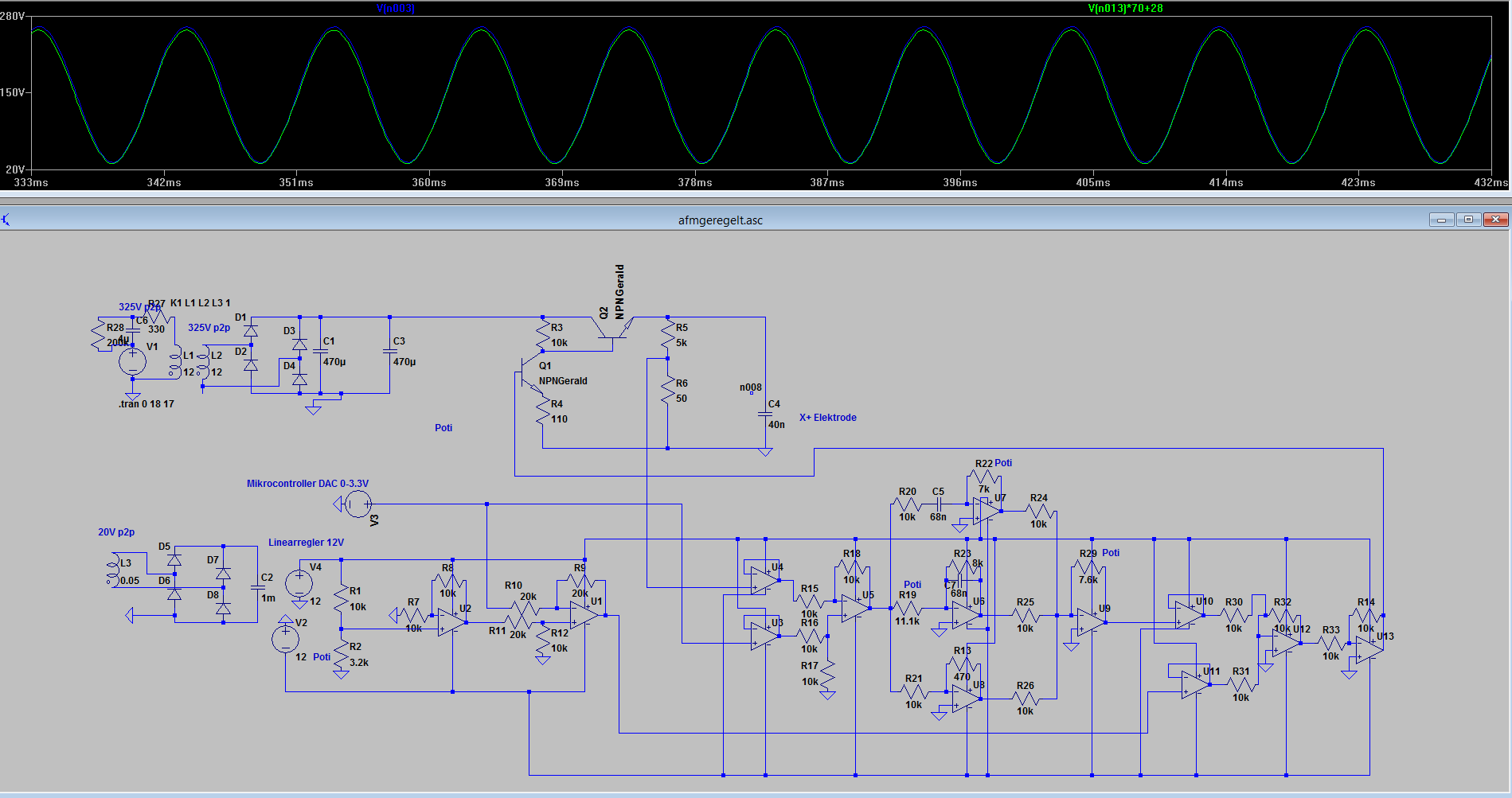

OP #3621685
Soo, habe nun einen PID regler hinzugefügt.
Gezeigt ist ein Sinus bei 100Hz (1kHz sind auch fast drin).
Falls jemand die Datei in LTSpice laden möchten, muss er noch unter
C:\Program Files (x86)\LTC\LTspiceIV\lib\cmp
die standard.bjt ersetzen, da ich einen Transistor definieren musste,
der über 100V aushält.

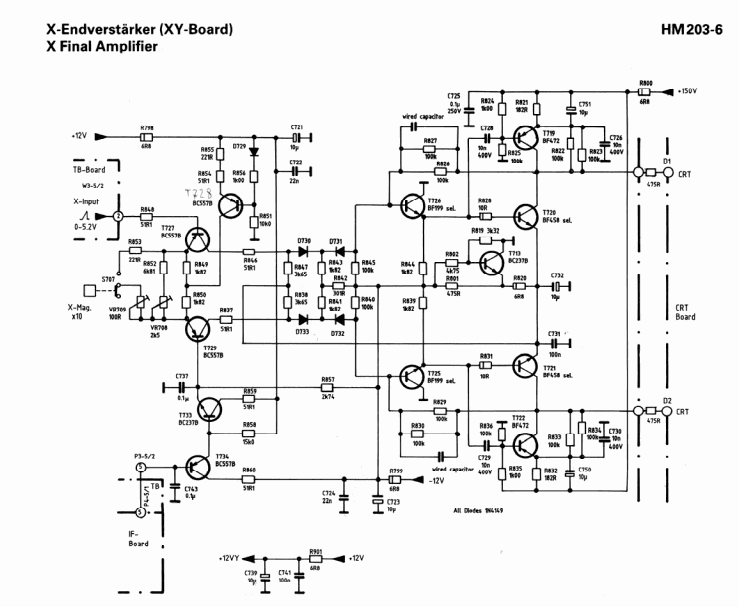

(Firma: matzetronics) #3621711
Das macht z.B. ein BF457(160V), BF459(300V) oder ein BF420, je nachdem,
wieviel Strom du möchtest. Bei dem Aufwand, den du da treibst, würde es
mich allerdings nicht wundern, wenn dir das ganze Dings aus dem Ruder
läuft. Wofür brauchst du denn die Massen von Opamps?
Als Anregung habe ich dir mal den X-Verstärker meines Hameg 203-6
angehängt. Alte Schaltung, aber gut.
OP #3622257
Super Matthias, danke. Hatte wohl auch nicht den passenden Begriff für
den Oszi Verstärker.
Ich simuliere mir mal das ganze, weil ehrlich gesagt ist mir das mit den
ganzen Transistoren etwas zu hoch.
Bei OPVs muss man ja immer nur schauen welche Grundschaltung vorliegt,
und man weiß was mit dem Signal passiert. Bei Transistoren kann ich das
(noch?) nicht so gut.
Sind zwar viele OPVs in meiner Schaltung, aber es gibt ja genug ICs mit
mehreren OPVs. Und es sind ja allein 4 Spannungsfolger.
Ich simuliere mal den angehängten Schaltplan, vielleicht wird der dann
ja doch noch PID geregelt. Also dein Verstärker anstatt meinem, und
trotzdem noch die ganzen OPVs ^^
Muss sich natürlich lohnen, ansonsten nur dein Verstärker (wenn ich ihn
denn vollständig verstehe ^^)
Vielen dank nochmal! :)

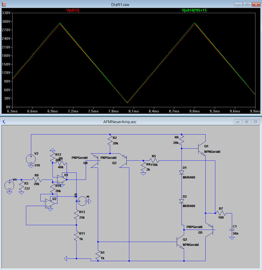

OP #3625860
So,
nun habe ich auf Basis eines einfachen Audio Verstärkers den Amp
entwickelt.
Die zwei OPVs werden gebraucht, um das Signal etwas nach oben zu
verschieben und gleichzeitig zu verstärken (damit der Verstärker nicht
zu sehr verstärken muss).
Widerstände muss ich noch genau ausrechnen.
Besser?
OP #3626444
Danke MaWin,
ich merke schon, in diesem Bereich kennst du dich aus.
Ja, der Bandbreitenkondensator (weiß nicht wie man den nennt) war da und
ist auch da. Ist beim herumspielen mit der Schaltung entfernt worden,
und vergessen wieder einzusetzen -_-"
Deswegen auch der "Knick" in der Leitung am Transistor.
Meinst du mit diesem einfachen Verstäker könnte das gehen? Möchte wie
gesagt in die Region der 10Hz (höchstens 100Hz zum testen), allerdings
eine Dreieckspannung.
