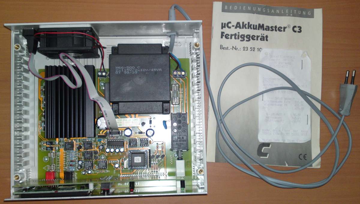

Das Ladegerät ist DEFEKT!
Fehlerhergang:

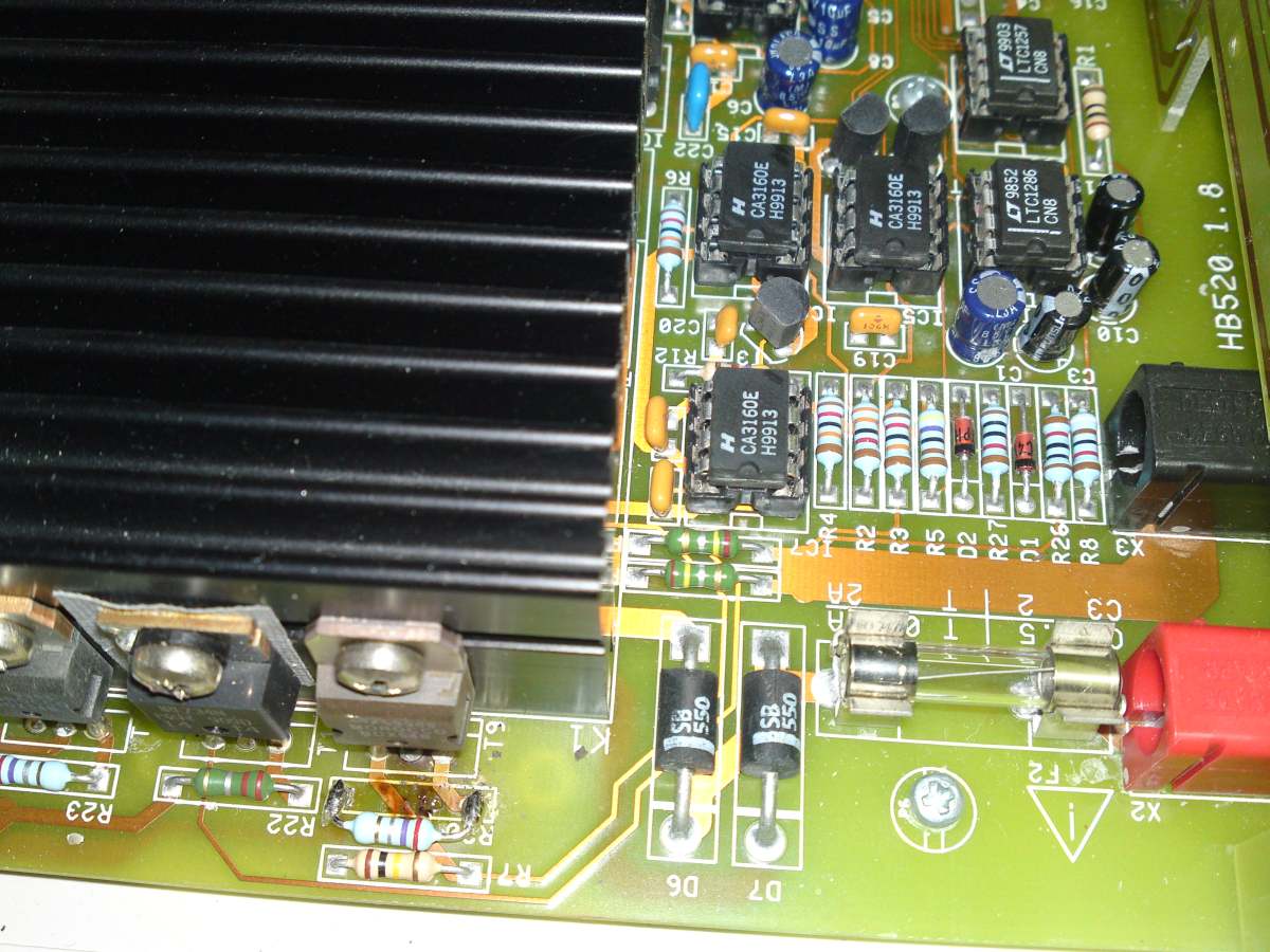

PB-Akku sollte geladen werden. 2A Sicherung brannte durch, ersetzt,
brannte durch. Die 2A-Sicherung wurde durch eine 10A Sicherung ersetzt
=> ein Widerstand (hier der ersetzte: Akkumaster_C3_03_oben.jpg) brannte
durch. Die 2A Sicherung brennt weiterhin durch.

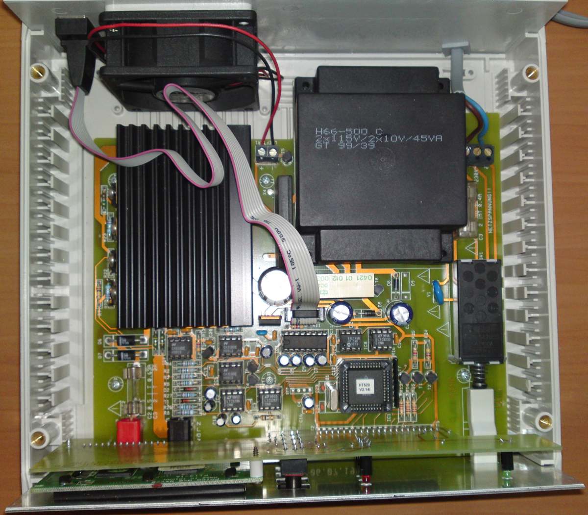

Das Platinen-Material um den mittleren Pin von T9 sieht mir irgendwie
"thermisch belastet" aus. Ich würd schätzen, dass der Transi irgendwie
'ne Macke hat. Ich würd den zumindest mal auf Kurzschluss prüfen
und/oder auslöten und mal die PN-Übergänge mit dem DMM messen.

Hallo zusammen
Läuft wieder. :-)
Einer der beiden Ladetransistoren Typ BDX54B (T), auf dem Bild zu sehen)
hatte Schluss zwischen C un E.
Habe beide erstezt und die Emitterwiderstände mit 0,27R gleich mit, wird
noch neu abgeglichen.
Ursache ist mir aber unbekannt.
Verstehe auch nicht wie eine 10A Sicherung dadurch auslösen kann, der
Trafo bringt ja mit hängen und würgen die 2A Ladestrom.
