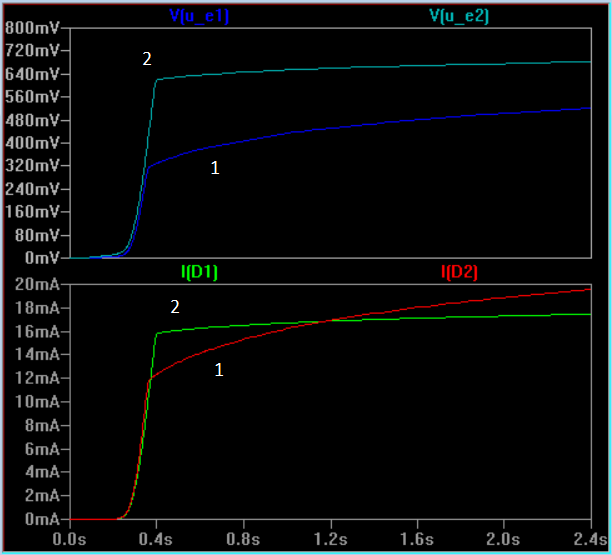

Uwe M. schrieb:
> Welchen Vorteil die 2. Schaltung hat,nämlich die niedrigere
> Dropspannung, darauf geht der Autor gar nicht ein.
Wo siehst du da eine niedrigere Dropspannung?
Mit der angegebenen Dimensionierung ist die Spannung über dem
Rückkopplungswiderstand R2 bei Schaltung 1 deutlich kleiner als bei
Schaltung 2 (Nennstrom bei UB=12V Ub: 450mV vs. 660mV in der angehängten
LTspice Simulation). Wie groß der Unterschied hängt noch von R1 ab.
(R4 bzw. R6 habe ich drin, damit man sich die Basisströme ansehen kann)
In der Simulation fährt UB mit 10V/s von 0 bis 24V hoch. Da sieht man im
unteren Graph schön, dass Schaltung 2 den Strom deutlich besser gegen
Spannungsschwankungen stabilisiert (I_Diode: rot Schaltung 1, grün
Schaltung2). Der obere Graph zeigt die Dropspannung über R2 (blau 1,
cyan 2).
Eine Simulation habe ich nicht gemacht und du hast recht, man spart auch
nichts an der Dropspannung, weil auch bei der 2 Schaltung 2 pn-Übergänge
unten dran hängen. Da habe ich mir nur was eingebildet :-(
Bleibt also nur eine etwas stabilere Kennlinie, die aber nur eine
relevante Bedeutung hat, wenn sich die Betriebsspannung in rel. weitem
Bereich ändert.
