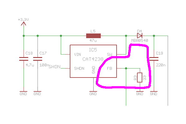

ich versuch grad mal wieder einen kleinen Schaltregler aufzubauen, und
diesmal wirklich intensiv
http://www.lothar-miller.de/s9y/categories/40-Layout-Schaltregler zu
berücksichtigen.
Die ersten beiden Strompfade hab ich verstanden, im Prinzip auch den
Recovery-Pfad im beispiel dort, nur: das ist ein Step-Down-Wandler, beim
Step-Up sieht das ja etwas anders aus.
Der Recovery-Pfad ist ja der, wo der Switch gerade eingeschaltet hat,
die Diode aber noch kurzzeitig leitet. Heisst das in meinem Fall, ich
hab einen Kurzschluss des Ausgangs- statt des Eingangs-Kondensators?
Stimmt der Recovery-Pfad im Bild?
OP (Firma: Brainit GmbH) #3621824
Falk Brunner schrieb:
> Ja.
Danke!

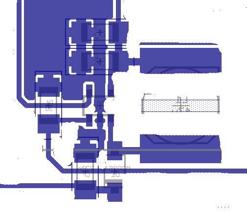

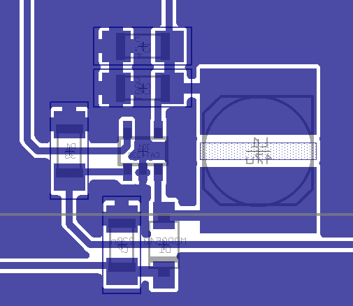

Damit das stolze Gefühl, etwas verstanden zu haben, schnell wieder
nachlässt: Kritik/Verbesserungsvorschläge am Layout erwünscht!
Hinweis: Die Platine wird einseitig, deshalb sind alle SMD-Teile
gespiegelt weil auf der Rückseite. Die Leitungen unten links/rechts
gehen zur Last (Hintergrundbeleuchtung eines Displays), oben mitte kommt
von der Versorung, oben links zum Shutdown-Anschluss
OP (Firma: Brainit GmbH) #3621861
MaWin schrieb:
> Mach noch die überflüssigen Antennen weg.
Ist nicht zu erkennen weil nur ein Ausschnitt (die Platine ist viel
größer, weil das Display so riesig ist) aber das ist eigentlich alles
Gnd-Plane, und auch alles angeschlossen (keine Orphans)
Trotzdem wegmachen (wird mühsam, und offen gesagt wüsste ich auf die
schnelle nicht mal wie ich das mit Eagle (einfach) mache) oder ists dann
ok?
