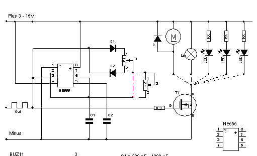

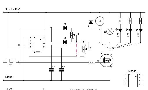

ich habe mir eine PWM-Regelung wie auf folgender Seite beschrieben
aufgebaut: http://www.atx-netzteil.de/pwm_mit_ne555.htm  (Ohne P2 und
C1=470pF)
Sie funktioniert auch, kann ich jedoch durch Verändern der Schaltung das
Maximum soweit erhöhen, das ich bei entsprechender Potistellung ein
Dauersignal am Ausgang bekomme?

Gar nicht.
Dafür geht folgende Schaltung
 +-----------------------+---+---------+-- +U
10k +---10k--+          9k1  |        Rv
 |     |  >--+           |   | TS912  LED
 |  +--|-/  10k     10kPoti-|+\        |
 |  |        |           |  |  >-------+ out
 |  +--------+-----------(--|-/   LED
10k          |           |   |
 |         100nF        9k1  |
 +-----------+-----------+---+----------- GND

Ich habe ein LED-Band über 5m mit RGB-LEDs.
Der Strom pro Farbe beträgt maximal 0.6A bei 12V.
Ich will mir eine Schaltung bauen, mit der ich die Farben einzeln über
Potentiometer regeln kann.

Ich habe mal diese Schaltung ausprobiert und sie funktioniert prima. Es
lässt sich auch von 0% bis 100% regeln. Leider liegt die Frequenz mit
100nF noch deutlich im hörbaren Bereich. Jenachdem was ich anschließe
höre ich einen Ton. Wenn ich aber jetzt die Kapazität verringere, komme
ich zwar aus dem hörbaren Bereich, jedoch lässt sich dann die Schaltung
nicht mehr bis auf 0% runterregeln. Kann man da noch was anpassen?
