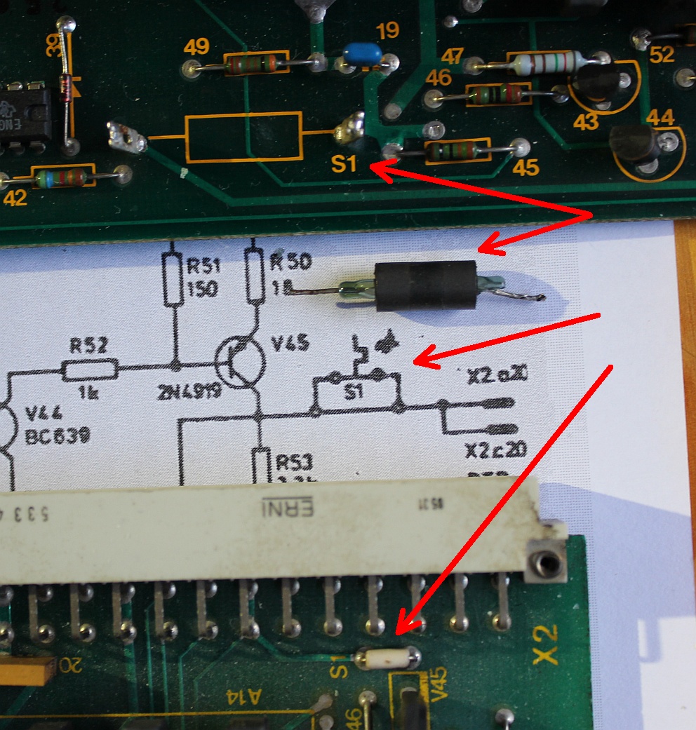

Was ist das: Glasröhrchen mit Ringkernen drauf
Gast #3622150
(siehe Foto)
Aus einer Baugruppe einer alten CNC-Maschine. Was ist "S1"? (Und ja, ich
habe es beim Transport kaputtgebrochen.)
Wenn es eine Überstromsicherung ist: Wie funktioniert sie? Dagegen
spricht: Ich habe Strom durchgejagt, und bis 2,5A hat es nicht geöffnet.
In einer anderen Layoutversion der Baugruppe scheint nur noch eine
Brücke bestückt zu sein. Ist eigentlich auch logisch, denn die Schaltung
um V45 ist eh eine Stromquelle.
Gast #3622269
Laut Schaltplan: Bimetallschalter aka Thermosicherung.
Möglicherweise ist das Teil defekt und schaltet nicht mehr,
oder aber es benötigt einen höheren Auslösestrom als 2,5A.
Gast #3622313
Mhm ok, danke! Aber wozu die Ringe oben drauf? Damit deren
Wärmekapazität das Auslösen verzögert? Den Strom hatte ich nur kurz
eingeschaltet. Ich dachte, es löst irgendwie magnetisch aus, weil es
eben tatsächlich wie ein Reedkontakt aussieht.
Gast #3622382
Denke ich auch. Ab einem gewissen Strom führt die Bündelung des
Magnetfelds zu einem öffnen des Reeds. Komischerweise bricht dann ja
aber das Feld zusammen und er schließt wieder. Sehr dubios! Vielleicht
ein Schutz gegen Einschalttransienten? Oder doch Bimetall? Denke ich
aber nicht, sieht sehr stark nach Reed aus. Oder gibt es vielleicht
irgendwo in der Nähe etwas, was ein Magnetfeld erzeugt und die Auslösung
bewirkt? Näherungsschalter, trafo etc. ?
Gast #3622401
>>> Laut Schaltplan:
> Ist das im Original daneben auch nur ein nicht entzifferbarer Fleck?
Der 'Fleck' könnte vom Umriss her ein griechisches Theta sein,
als Kennzeichnung eines temperaturabhängigen Schalters.
