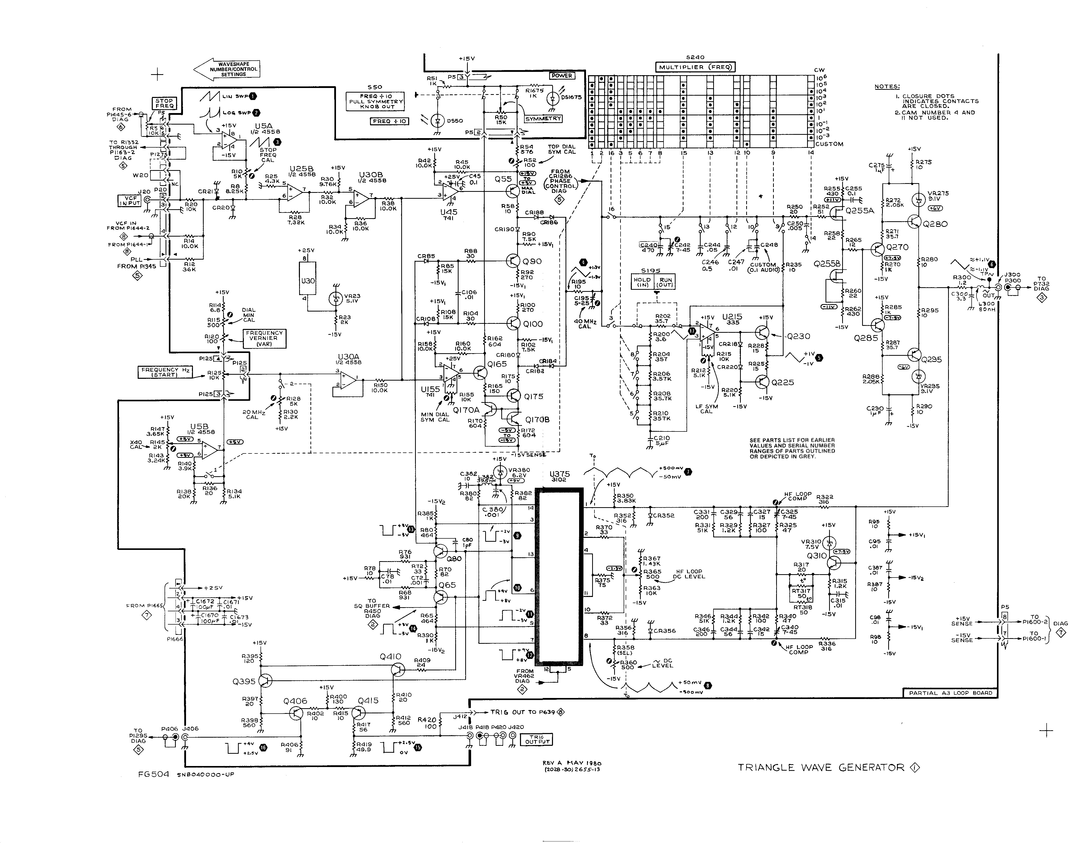

ich habe einen Funktionsgenerator FG504 zu Hause. Nach dem Einschalten
funktioniert das Gerät ca. eine Minute. Anschließend höhrt der
Oszillator auf zu schwingen.
Ich habe eine Seite des Schaltplans angehangen.
Das IC in der Mitte höhrt auf zu Schwingen.
Hat jemand eine Idee, woran das liegen könnte?
Hat jemand eine Idee, was das für ein IC ist?
Die Versorgungsspannung bringt nicht ein. Das habe ich bereits
kontrolliert.
#3622342
Ein Ausfall nach etwa 1 Minute spricht etwas für einen thermischen
Effekt. Also so das ein IC / Transistor oder ähnliches heiß wird und
dann nicht mehr richtig funktioniert. Leider kommen da recht viele Teile
in Frage.
In welchen Zustand bleibt der Oszillator stehen ?
Gast #3622348
Da hilft Kältespray bei der Fehlersuche ungemein.
