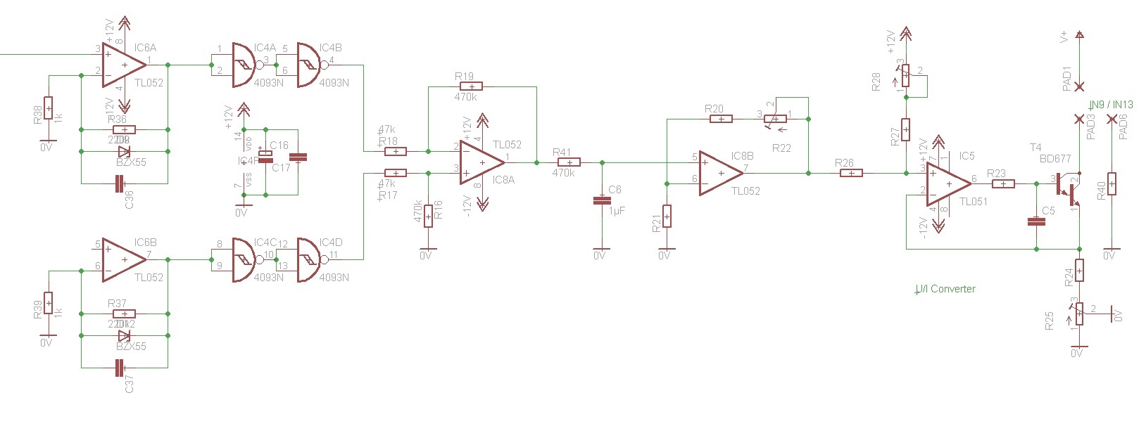

ich versuche gerade eine Schaltung zu entwerfen welche zwei Audiosignale
unabhängig von ihrem Pegel miteinander Vergleicht und mir die
Phasendifferenz als analoge Spannung ausgibt, ich will damit die
Monokompatibilität (Korrelationsgrad) des Signals überprüfen. Als
Anzeige soll eine Balkenanzeigen Röhre (IN13) dienen, die Länge des
leuchtenden Balkens wird durch den Strom bestimmt und verhält sich
linear. Sind beide Signale Phasengleich ist die Röhre zur Hälfte
ausgesteuert, der Bereich soll von -180° (kleinster leuchtender Bereich)
bis 180° (Röhre voll ausgesteuert) reichen.
Ich habe mir eine Schaltung überlegt und diese angehängt, auf dem
Steckbrett funktioniert sie relativ gut. (statt der Röhre hing ein
vorgespanntes Drehspulinstrument am Ausgang des OPAs IC8B) Leider ergibt
sich auch ein geringer zufälliger Ausschlag des Zeigers wenn beide
Signale am Eingang gleich sind, das stört natürlich ein bisschen.
Hat jemand eine bessere Idee wie man das realisieren kann? Ziel ist kein
"Spielzeug" sondern ein helfendes Tool fürs Homerecording.
Vielen Dank schonmal!
Gruß,
Jan

Wie ist denn die Phasenlage von einem Audiosignal definiert?
Ein Stereosignal wird immer eine bunte Mischung von Frequenzen enthalten
und die Positionsinformation liegt in der Laufzeitdifferenz. Eine
bestimmte Phasendifferenz ergibt das nur für eine bestimmmte Frequenz.

Du musst doch eigentlich nur beide Signale (L/R) addieren = mischen.
Bei 100% gleicher Phasenlage kommt der doppelte Pegel raus, bei 180°
löschen sich die Signale aus = 0V Pegel.

Idee? Ja. - Folgendes:
Als "Ähnlichkeitsmaß" für die Richtung von Vektoren kann man
den Winkel (bzw. den Cosinus dieses Winkels) zwischen den
Vektoren verwenden.
Wenn der Winkel zwischen den Vektoren Null (bzw. der Cosinus =1)
ist, sind die Vektoren "maximal ähnlich", d.h. zeigen in dieselbe
Richtung. Wenn der Winkel zwischen den Vektoren 90° beträgt, d.h.
der Cosinus gleich Null ist, sind die Richtungen "maximal unähnlich".
Die Vektoren sind orthogonal (=rechtwinklig).
Bei 180° (bzw. Cosinus = -1) ist die Richtung "entgegengesetzt gleich".
Den Cosinus des Winkels zwischen den Vektoren kann man recht elegant
über das --> Skalarprodukt ausrechnen; man benötigt außerdem noch
die Beträge der beiden Vektoren.
Das ist im Prinzip auch genau die Aussage des --> empirischen
Korrelationskoeffizienten. Wenn Du die Formel in der Wikipädie
lange scharf anschaust, stellst Du fest, dass im Zähler gerade das
Skalarprodukt der Messreihen und im Nenner das Produkt der Beträge
steht.
Diese Idee mit dem Cosinus (=Korrelationskoeffizienten) ist von
Vektoren bzw. Zahlenfolgen auf Funktionen übertragbar; die
Summenzeichen werden einfach zu Integralen.
Das bedeutet praktisch: Du muss die Momentanwerte beider Kanäle
multiplizieren und das Produkt integrieren (bzw. tiefpassfiltern).
Die entstehende "Gleichspannung" muss durch die Effektivwerte
beider Kanäle dividiert werden.
Wenn Dir das Prinzip "Multiplizieren und Tiefpassfiltern" jetzt
merkwürdig bekannt vorkommt - z.B. von Lock-in-Verstärkern, PLLs,
I/Q-Demodulatoren, GPS und ähnlichem ... das ist beabsichtigt :-)
Falls du es analog machen willst: Die Kanäle voneinander subtrahieren
und von dieser Differenz den RMS-Wert auf eine Anzeige geben. Wenn
linker und rechter Kanal gleich sind, bleibt die Anzeige auf Null. Je
stärker sie ausschlägt, desto unterschiedlicher sind die Kanäle. Hierbei
wird allerdings auch die Amplitude verglichen.

Hallo Jan,
hier nochmal die wichtigsten Dinge zusammengefasst:
1. Wie bereits gesagt ist die "Phasenlage" eines Audiosignals nicht klar
definiert.
2. Folglich kannst Du eine "richtige" Phasenlage nur bei reinen
Sinus-Signalen messen.
3. Bei Audiosignalen kannst Du Summen- und Differenzsignal messen und
dadurch Rückschlüsse auf die Monokompatibilität ziehen.
4. Zu Berechnung von Summen- und Differenzsignal müssen aber die Pegel
identisch sein, dafür benötigst Du wie bereits gesagt eine AGC
(Automatic Gain Control).
5. Als Implementierung für den Summierer kannst Du folgende
OPV-Schaltung verwenden:
http://de.wikipedia.org/wiki/Operationsverst%C3%A4rker#Invertierender_Addierer.2FSummierverst.C3.A4rker
Und für die Subtraktion invertierst Du vorher ein Signal mittels
invertierendem 1:1 Verstärker.

Wenn man das Schaltbild im PDF vom Studer-FTP-Server anschaut, sieht man
m.E. folgendes:
Beide Signale werden logarithmisiert ("logamp") und dann mittels uA769
gefaltet.
Allerdings sollten beide Kanäle schon ungefär gleich ausgesteuert sein.
Das ist bei einem Stereosignal aber auch der Fall.
Die Monokompatibilität von Signalen, die in einem Kanal viel lauter als
im anderen sind, ist ja eh unproblematisch, da sich da kaum
Auslöschungen ergeben.
