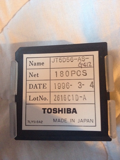

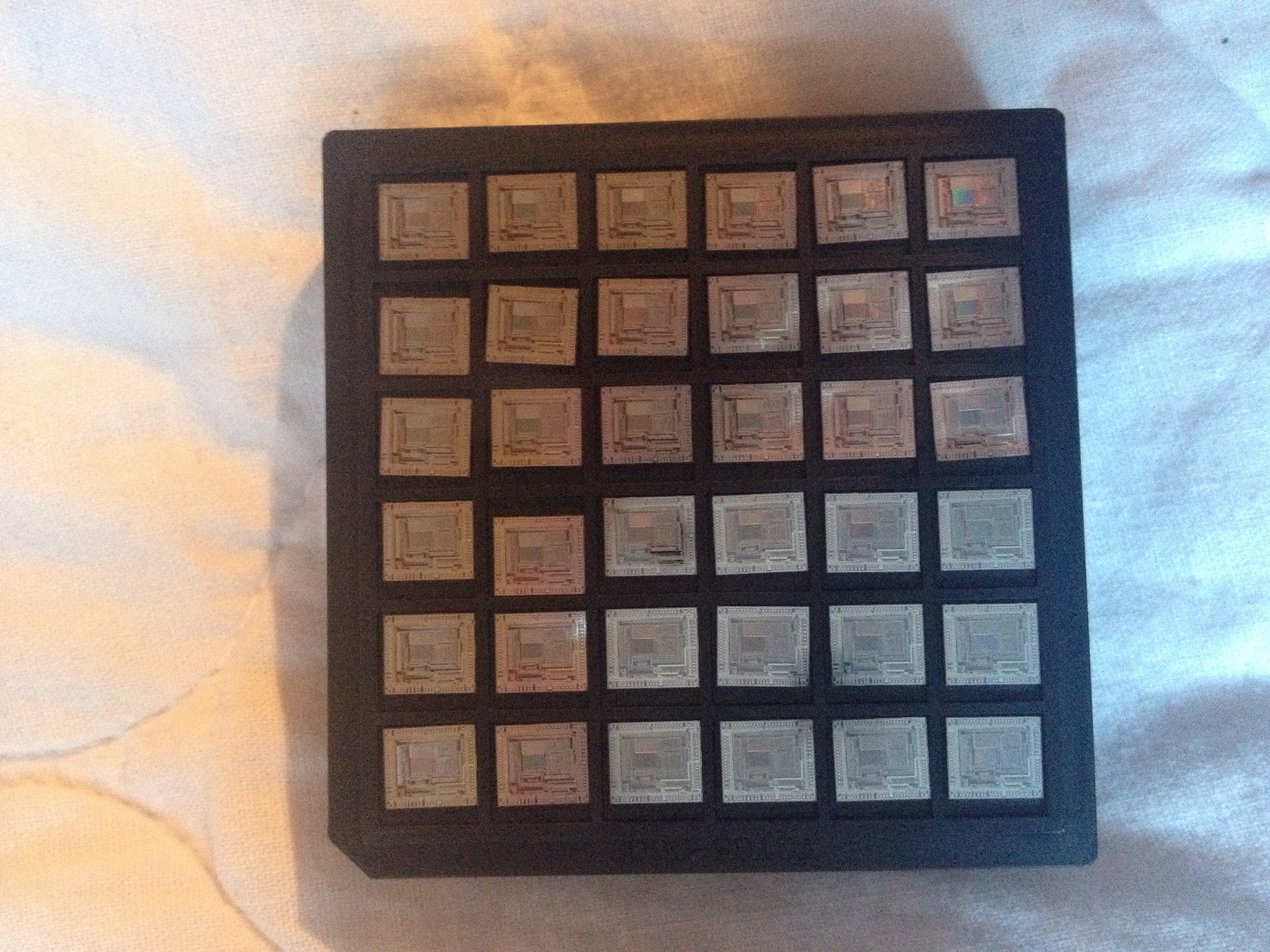

Ich habe vor einiger Zeit mal einen Konvolut von Bauteilen erworben und
habe nun einen kleinen schwarzen Block gefunden welcher sich als
"Gefäss" für eine grosse Menge von Chips entpuppte.
Ich habe einmal ein Foto von der Box und der Beschriftung gemacht und
auch den Inhalt angehangen.
Ich bitte zu verzeihen das das Foto vom Inhalt 800kb hat, wollte nur die
Auflösung so wählen das man auch was sieht.
Kann mir wer erklären was das da ist was ich da gefunden habe? Meine
Internetrecherce brachte mich leider nicht ganz so weit. Mich
interessiert auch warum diese Chips nicht wie normale Gehäusebauteile
aussehen sondern eher wie ein Siliziumchip?!
Ich würde mich freuen wenn mir jemand helfen könnte..
Persönliche Seite #3622605
Das ist eine Verpackung, in der mehrere nackte Dice (plural von "Die",
was so viel heißt wie "Chip") untergebracht sind.
Anfangen kann man damit exakt gar nichts, außer es bewundern und mit
einer besseren Kamera bei deutlich mehr Licht und einer guten Macrooptik
photographieren.
In der Industrie kann so etwas verarbeitet werden, die Dice werden auf
ein Substrat geklebt und mit Bonddrähten kontaktiert und das ganze dann
verpackt.
Das kann eine normale Platine sein, die Verpackung ist dann ein
Kunststoffklecks, der Die und Bonddrähte abdeckt, das kann ein
Keramikträger für Dick- oder Dünnfilmtechnik sein, und prinzipiell kann
das ganze auch in einem normalen IC-Gehäuse verpackt werden.
