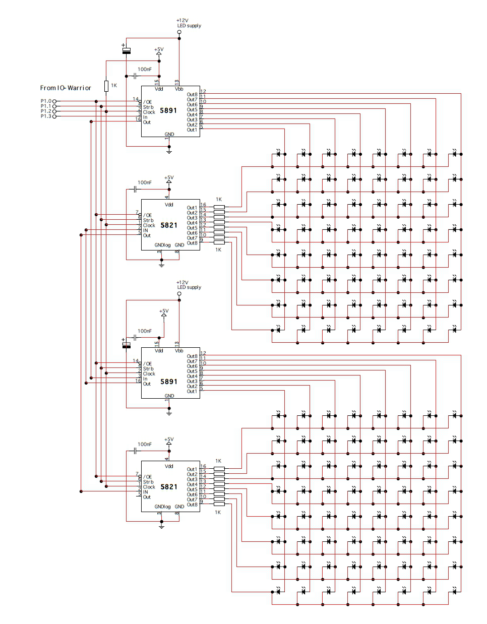

Ich habe vor mir eine von einem Freund vor ca 8 Jahren konstruierte
LED-Matrix liegen, welche von einem IO-Warrior im multiplexbetrieb
kontrolliert wird. Angesteuert wird diese über Shiftregister. Bei den
Shiftregistern handelt es sich um den MIC5891 als den Eingangs treiber
und den MIC5821 als Ausgangs Treiber. Die Matrix wird mit einem externen
12V Netzteil gefüttert. Hat bisher in dieser Konfiguration wunderbar
funktioniert.(Der  Schaltplan ist der IO-Warrior Application Note 1
entnommen, passt aber genau auf meine Konfiguration, ich habe ihn nur
minimal angepasst)

Die erste LED leuchtete. Schalte ich eine zweite dazu, weden die LEDs
dunkler. Bei einer dritten werden die noch mehr dunkel usw...
Wenn ich ein Muster anschalte und ein hohes delay wähle, leuchten die
LEDs gut sichtbar, auch im richtigen Muster, aber sie flackern
(logischer Weise). Verringere ich das delay, wird das flackern auch
geringer, aber das Leuchten der LEDs auch.
Auf den ersten Blick sieht das ja nach dem klassischen Fehler aus, den
Stom für die LED-Matrix falsch ausgelegt zu haben. ABER ich habe ja an
der Stromversorgung nichts geändert! Und mit dem IO-Warrior als
"Byte-rüber-shifter" funktioniert es bestens. Nur wenn der Arduino die
Bits schickt läuft es nicht....
Wo liegt mein Denkfehler??? Warum kann ich nicht einfach den IO-Warrior
durch den Arduino tauschen? Der Warrior schickt ja auch "nur" über eine
serielle Verbindung Einsen und Nullen an die Micrel Shiftregister. Kann
ein Arduino da überhaupt was anders machen? Ok, der IO-Warrior läuft mit
6MHz und der Arduino mit 16MHz. Aber die Bits scheinen ja richtig an zu
kommen, sonst würde das Muster ja nicht stimmen.
Ich verzweifle hier noch.... Ich hoffe Ihr könnt mir weiter helfen.

von Hubert G. (hubertg)
*.ino ist sehr schlecht zum ansehen.
Du bedenkst in deinem Code schon das immer nur eine Led je Zeile
leuchten darf.

Ich hatte das Anfangs gemäß dem LED-Matrix Artikel ausprobiert, das
jeweils nur eine LED vom Arduino angesteuert wird. Waren aber die
gleichen Symptome. Danach habe ich den Arduino Code dann dem IO-Warrior
Code angepasst, um da eventuelle Unterschiede zwischen Arduino und
IO-Warrior ausschließen zu können. Der angehängte Arduino Code
entspricht dem des IO-Warriors.
Daran kann es also auch nicht liegen...
