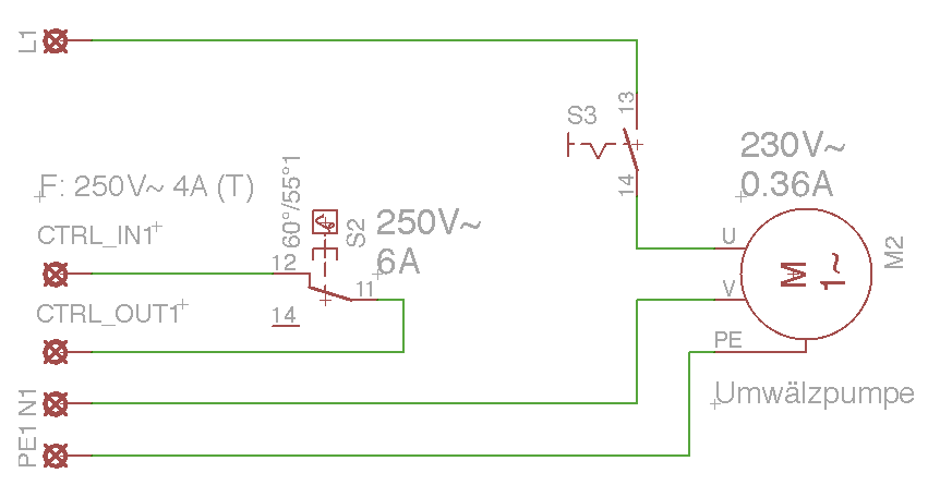

ich habe eine Ölheizung mit Solarthermieunterstützung. Wenn der
Solarthermiekessel eine Temperatur >60°C hat, wird der Brenner über ein
Thermostat (S2) abgeschaltet. Brennerkessel und Solarthermiekessel
werden über eine Umwälzpumpe (M1) durchmischt. Damit der Ölbrenner im
Winter den Solarthermiekessel nicht heizt, kann diese Pumpe über einen
Schalter (S3) deaktiviert werden. Den aktuellen Zustand sieht man im
Bild "heizung_old".
Jetzt in der Übergangszeit kommt es jedoch vor, dass der
Solarthermiekessel ab und zu schon über 60°C Temperatur hat, und der
Brenner abgeschaltet wird. Da die Umwälzpumpe aber noch nicht an ist,

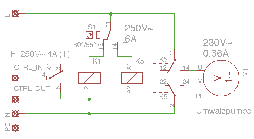

bleibt es kalt. Ich habe mir daher überlegt, vom Thermostat nicht nur
den Brenner zu steuern, sondern auch die Umwälzpumpe (siehe Abbildung
"heizung_new").
Meine Frage ist nun, ob ich das so verschalten kann, oder ob jemand eine
besser Idee hat. Vielleicht hat auch noch jemand einen Tipp, welche
Relais ich verwenden kann. Ich habe mich schon durch die Kataloge von
Finder & Co. geschlagen, bin jedoch etwas vom Sortiment erschlagen. Die
gesamte Verkabelung der Heizung ist unter der Abdeckung des
Heizungskessels in Klemmdosen versteckt. Wenn möglich, würde ich auch
die Relais in eine Klemmdose stecken. Ich habe zwar noch ein Stück
Hutschiene da, aber keine freie Wand im Heizungsraum.
Vielen Dank für eure Tipps.

Warum schaltest du mit K5 den N vom Motor weg? Das ist unnötig. Somit
würde dann ein Relais mit einem Schließer völlig reichen.
Bei solchen Anlagen bin ich gewillt, es so zu verschalten, daß mit einem
Schalter der Urzustand wieder hergestellt werden kann. Ungefähr so: L1
an einen Weiteren Schalter, dahinter ein separaten Thermostat, von da
aus an die Pumpe. Den S3 lassen wie es ist...

Weil das vom Pumpenhersteller so in der Installationsanleitung gefordert
wird. Die Pumpe ist eine HZ 601 DN25 (siehe [0], S. 23f).

Ich sehe dein Argument. Aber dann brauche ich eine zweites
Tauchthermostat (~50€) und den Einbau in den Solarthermiepuffer
(Ablassen, Einbau, Auffüllen, Entlüften). Das Strippenziehen ist weniger
aufwendig (denke ich mir zumindest), da die Kabel eh schon alle
zusammenlaufen und nur neu verdrahtet werden müssen.
Ich würde aber gern den "Hardwaretechnischen" Urzustand beibehalten -
also keine neuen Thermostate installieren.

Da der Warmwasserspeicher auf 55°C geregelt wird (von der
Heizungsregelung) weiß ich ja schon, dass der Solarthermiepuffer 5K über
dem Warmwasserspeicher ist, wenn der Solarthermiepuffer 60°C hat.
Daher brauche ich die Heizungssteuerung auch nicht mehr, wenn der
Solarthermiepuffer über 60°C hat und die Umwälzpumpe an ist. S2 bzw. K1
liegen also in Reihe zur Heizungsregelung (das hätte ich gleich sagen
sollen).

CTRL_IN/_OUT ist kein Kleinspannungssignal. Da wird direkt L1 für den
Brenner geschaltet (daher auch die Absicherung mit 250V~ 4AT). Die
Heizungsregelung (Viessmann TriMatic) liegt in Serie mit der o.g.
Brennerabschaltung.
