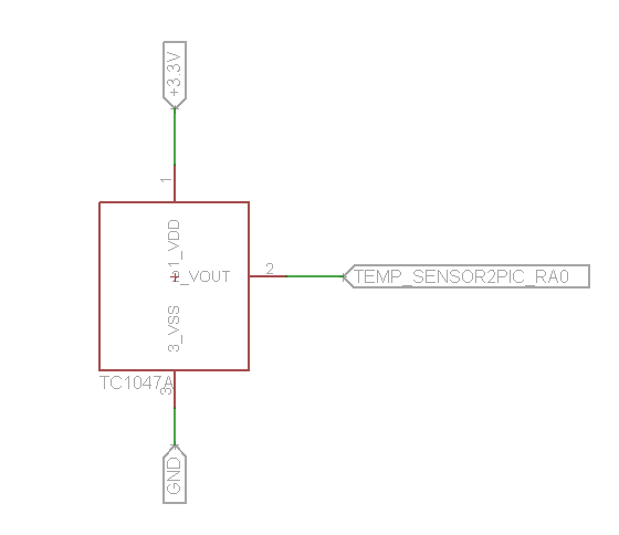

Hallo Zusammen,
ich habe hoch interessantes Verhalten eines PIC18F67J60 und Temperatur
Sensors TC1047A (max Vout= 0.77 V bei 25°C).
- wenn ich meine Schaltung mit Strom versorge, dann habe ich am Ausgang
des Sensors 0.1 V bei Zimmertemp. ca. 20 °C=> die Ausgabe stimmt nicht
- wenn ich Controller mit Ethernet verbinde, dann gibt plötzlich der
Sensor ca. 3.1 V => überschreitet max. Vout Spannung.
Ich habe dagegen Folgendes gemacht:
- 0.1uF Kondensator an der  Spannungsversorgung des Sensors
- auch den Sensor selbst ausgetasucht
Verhalten bleibt.
verwende SPANNUNGSREGLER LDO 0.2A +3.3V
Hat jemand eine Idee, woran es liegen könnte.
Danke!

#3631049
Der Grund, warum beim Startup des Controlles am ADC plötlzich 3,1 V war.
falsche Configuration des IO Pins ( RA0/AN0 <=> ETHLED = ON)
Ich habe nun festgestellt, dass ich am ADC Eingang Spannungsabfall habe.
Ohne Controller Vout(sensor) = 0,7 V
Mit Controller Vout(sensor) = 0.1 V
Weißt jemand, woher der Spannungsabfall kommt?
Gast #3631060
Entweder ist der Pin deines Controllers immer noch ein Ausgang und zieht
deinen Sensor-Ausgang auf 0 - halte ich für wahrscheinlich, da ja ohne
Controller noch die richtige Spannung aus dem Sensor kommt.
Oder der Sensor hat bereits die Grätsche gemacht.
