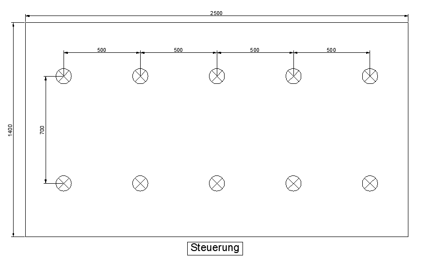

stehe hier vor einem Problem wo ich nicht so recht weiter komme.
Für die Beleuchtung eines Raums (s. Anhang, Angaben in cm) wurden
LED-Leuchten gebaut (24V/50W). Zuerst war die Anforderung nur An/Aus,
jetzt soll das ganze aber auch noch gedimmt werden, und da fangen die
Probleme an.
Bisher sind mir folgende Sachen eingefallen, zu denen ich nun gern ein
paar Meinungen hören würde:
1.) Fertiges LED-Netzteil, z.B. Meanwell HLG-185H-24B. Damit könnte ich
drei Leuchten versorgen, allerdings scheint mir das Teil bei Ansteuerung
per PWM in einen Current Control-Modus zu
gehen(http://www.meanwell.com/search/hlg-185h-C/HLG-185H-C-spec.pdf),
ist wohl nicht so sinnvoll. Außerdem bin ich mir nicht sicher wie ich
die 10V PWM erzeugen soll, der DIM-Eingang scheint ja nicht auf ein
bestimmtes Potential bezogen zu sein, außerdem weiß ich nicht wie sich
die Leitungslänge (Steuerung <-> NT) auf die PWM und vice versa
(Abstrahlung) auswirkt.
2.) Anderes Netzteil von Meanwell, z.B. ELN-60-24P
(http://www.meanwell.com/search/eln-60/ELN-60-spec.pdf). Extra für
PWM-Dimmung, erwartet aber ebenfalls 10V, in den Fußnoten auch die
Angabe von Current Control, und ich bräuchte pro Lampe ein NT.
3.) Ein 24V-NT pro Seite, mit MosFET die PWM für den ganzen Strang
erzeugen. Dürfte bei dieser Leitungslänge aber relativ stark abstrahlen,
außerdem weiß ich nicht wie so ein Netzteil auf die Lastsprünge
reagiert.
4.) Ein 24V-NT pro Seite, MosFET an jeder Lampe der die PWM macht. Das
PWM-Signal könnte ich ja an der vorherigen Lampe abgreifen und z.b. mit
Schmitt-Trigger wieder aufarbeiten. Da hätte ich noch immer das Problem
mit den Lastsprüngen, oder ist es sinnvoll die Flanken zu verschleifen?
(Solange der MosFET noch mitmacht)
5.) 24V Netzteil und dann ein Bussystem, z.B. DMX512. Empfänger dafür
wären schnell gemacht, und wenn die Kanäle mit leichtem Delay
angesteuert werden würde auch die Lastsprünge geringer ausfallen.
Kann jemand einschätzen was davon am sinnvollsten ist, bzw. hat jemand
Erfahrung mit dem dimmen von solchen Meanwell-Netzteilen und wie diese
sich verhalten?
Oder kann einschätzen wie sich eine PWM mit 10V/24V über 25m verhält?
Vielen Dank,
Andreas

Beide nach Überfliegen des Datenblatts für Konstantstrom gedacht.
> reagiert.
Das ist der gängige Weg zum Konstantspannungsdimmen. i.d.R. werden 2m
Leitungslänge angegeben, mitunter auch 10m. Begrenzung ist, wie du schon
vermutest, die EMV.
Im Prinzip sind die Lastsprünge bei geeigneten Netzteilen
unproblematisch. Also ein Netzteil für das ein nachgeschalteter
PWM-Dimmer gemacht ist ist zusammen mit dem PWM-Dimmer unkritisch.
Wie das mit Meanwell-Netzteilen ist kann ich nich sagen, weil wir immer
Osram-Netzteile bnenutzen ;o))
Da gibt es ein Dimm-Modul mit dem Namen "OT DIM 10-24V" das bis 5A
mittels PWM dimmt und einen 1-10V Eingang hat. Hinter einem "OT
75/220-240/24" macht es eben eine PWM aus den 24V.
Wenn wirklich jede Leuchte 50W hat (so hab ich das Eingangsposting
verstanden) dann braucht man eben ein "OT 120/220-240/24" und ein "OT
DIM..." um 2 Leuchten zu dimmen.
Eine Variante ist auch mittels DALI-Vorschaltgerät pro Leuchte, oder
ausreichend Leistungsstarkem DALI-Netzteil für mehrere Leuchten. z.B.
das "OTi DALI 75/220-240/24" oder vielleicht das: hier mit 1-10V und
120W: http://win.tcisaronno.com/Downloads/?productCode=122730&field=docs
Ansonnsten wäre die DMX-Variante auch eine gängige. Versetzte Signale
brauchst du nicht, weil du die PWM-Phasenlage damit nicht beeinflusst.
HTH, bye uwe

OP #3636833
Hallo und Danke,
besonders Uwe, habe dadurch jetzt das "Osram OT 240/220-240/24 DIM P"
Netzteil gefunden welches einen vernünftigen Eindruck macht und wohl
genau das kann was ich brauche.
Werde die Lampen dann noch etwas anpassen, dann komme ich Leistungsmäßig
mit einem Netzteil pro Seite aus.
Andreas
