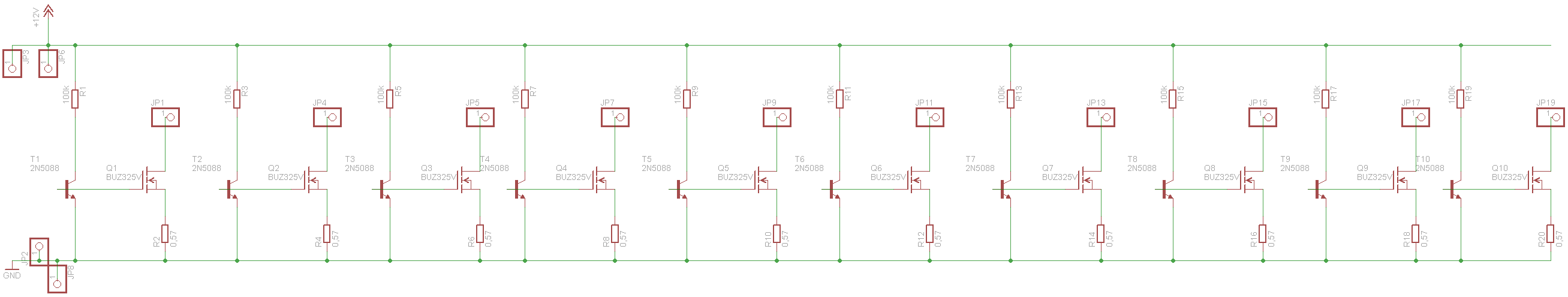

Hallo Zusammen,
Möchte einen Treiber für 1A Led's machen. Anhand der Vorlage der
Instructables KSQ.
Denke das passt soweit alles. aber vllt habe ich ja einen Bock
Geschossen.
Das FET ist ein Fairchild FQP50N06L, wie im Orginal.
Könnt ihr einen Hersteller empfehlen, der bezahlbare Einzelstücke
liefert und evtl innerhalb von 1 max. 2 Wochen?
Grüße und Danke :)

Ich denke eher, "Bock geschossen".
Auf Deinem Plan sind die Basen der Bipolartransistoren mit den Gates der
MOSFETs verbunden. So beschaltet dürfte gar nichts passieren.
Meiner Meinung nach gehört die Basis-Emitter-Strecke über den Widerstand
im Sourcezweig, der Kollektor ans Gate. Damit stellt sich durch die
Gegenkopplung ein Strom von U_BE/R ein.
