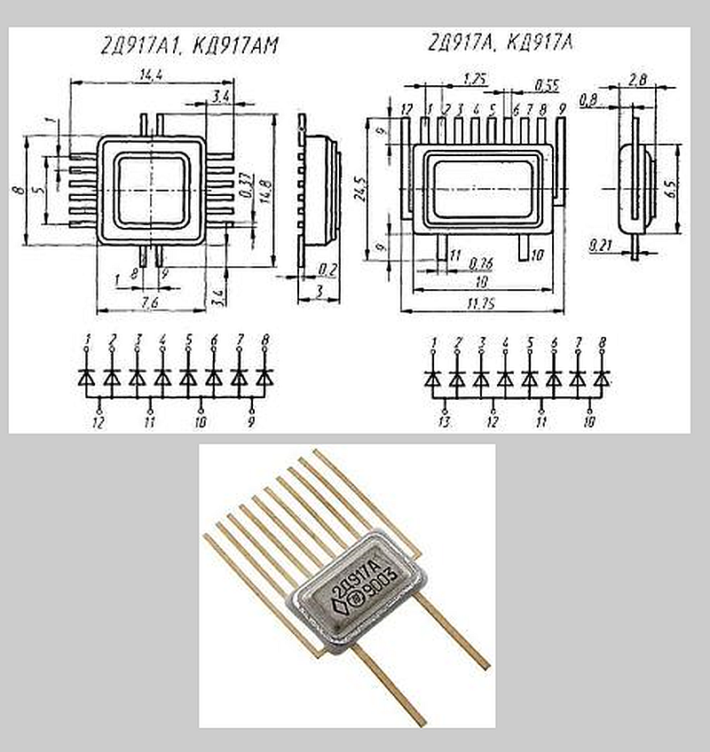

Hallo
Ich suche ein Package mit 4-8 oder mehr Dioden in einem SMD Gehäuse.
Ich möchte eine Button Matrix bauen und brauche gleich 24 solcher Dioden
auf der gleichen Leiterplatte.. Through Hole dürfen sie nicht sein weil
oben auf der Platte eine Silikon matte liegt und einzelne löten macht
keinen spass...
von wem gibts sowas?
besten Dank

Hallo Gast ohne Namen.
russki punjumaj
njet punjumaj
Mit der angegebenen  Type "SIL16-4148/4150" ist die genaue Verschaltung
fixiert.
Deine russische Abart (1Anodenanschluß 8 Kathoden) kriegst Du in
SIL-Ausführung sehr billig bei Reichelt.
Gruß Edgar
