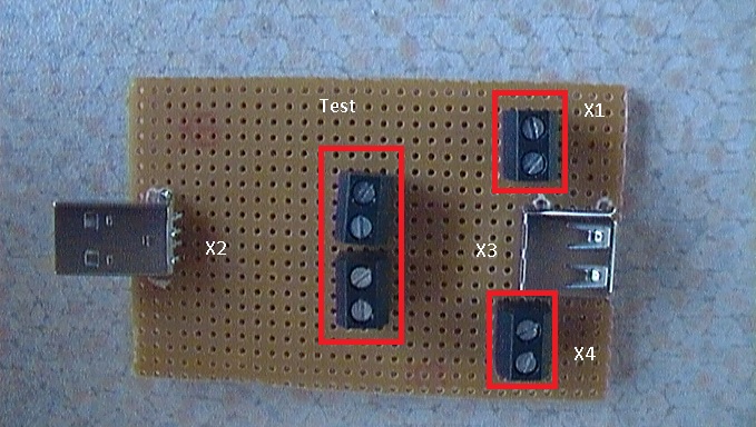

ich möchte mir eine Art USB-Verteiler selbst bauen da ich entsprechendes
noch nicht bei Elektronikläden gefunden habe.
Die Platine und Printmontageteilen ist wie folgt bestückt:
1. USB-A-Stecker (Eingang vom PC mittels USB-Verlängerung) (4 Polig
angeschlossen)
2. USB-A-Buchse  (Ausgang an USB-Geräte) (4 Polig angeschlossen)
3. 1x Ria-Con 2 Polig für D+ und D- (Spezial-Ausgang; es werden nur die
Data-Leitungen benötigt)  (2 Polig angeschlossen)
4. 1x Ria-Con 2 Polig für +5V und 0V Ausgang für eine weitere
Spannungsversorgung im mA-Bereich (2 Polig angeschlossen)

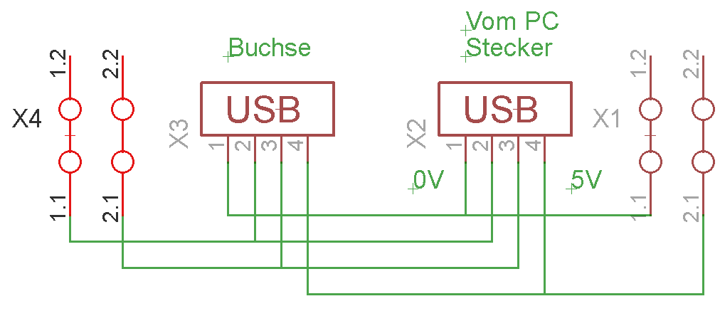

Verdratung soll wie in Screenshot2 werden.
Der USB-A-Stecker ist am Anfang der Platine angebracht: die USB-A-Buchse
am anderen Ende.
Siehe auch den Screenshot2.
Die Frage die ich mir stelle ist kann ich alles 1 zu 1 verdrahten oder
muss ich die Leitungen an der Lötseite der Platine vertauschen ?
(Betrifft X2 und X3)
Du hast wohl noch keine Erfahrungen mit HF-Technik.
Bei einem USB-Kabel geht es nicht nur darum, dass die Pins irgendwie
miteinander verbunden sind. Heißt: Wenn Du zwei Stecker mit Klingeldraht
miteinander verbindest, kann da zwar Strom durchfließen, aber die
USB-Verbindung kommt trotzdem nicht zustande. Da gibt es nämlich noch so
Kleinigkeiten wie zB den Wellenwiderstand. Jeder mm des USB-Kabels ist
nämlich nicht einfach ein 0Ω-Widerstand, sondern er ist ein Widerstand,
ein Kondensator und eine Induktivität. Damit die USB-Signale möglichst
originalgetreu ankommen, müssen alle drei Größen stimmen, und es darf
möglichst keine Stoßstellen geben, an denen Teile der Signale
reflektiert werden.
Dein Aufbau mit Schraubklemmen wird also so nicht funktionieren.
Vielleicht mit Low Speed (1.5MBit), also Mäusen etc. Ganz eventuell auch
noch mit Full Speed (12 MBit). Ganz bestimmt nicht mehr mit High Speed
(480 MBit).
fchk
Nimm das was frnak k geschrieben hat ernst. Zusätzlich kannst du die
datempaare nicht aufspalten und in untedschiedliche gerät führen. Es
braucht dazu einen usb hub. Jede Datenverbindung braucht auch gnd. Wenn
der stecker unverdreht in die buchse geht, könntest du auf der
unterseite 1:1 verdrahten. Mehr als low speed ist aber wirklich nicht
drin.

Nabend,
Danke für Eure Hinweise.
In meiner Vergangenheit hatte ich schonmal eine USB-Schaltung
entwickelt, mit den selben Bauteilen, jedoch nur die Spannung
abgegriffen (Pin 1 & 4).
Wie habe ich mir den Artikel von Reichelt genau vorzustellen ?
Ist jeder Pin variabel verwendbar oder gibt es eine bestimmte
fest-Verdrahtung ?
Laut dem Datenblatt ist mir dieses nicht ersichtlich.
Hat einer von Euch schon mit diesem Artikel Erfahrungen gesammelt ?
Wie geschrieben, benötige ich folgenden Schaltplan:
1x USB-Buchse als Eingang
1x USB-Buchse als Ausgang
1x USB-Buchse/Stecker als Ausgang wobei jedoch nur die Paare +5V/0V &
D+/D- einzelnd benötigt werden.
So wie der Artikel aussieht scheint es mir so zu sein das er obiges
erfüllt.
High-Speed wird nicht benötigt, denn ich schliesse an den USB-Port ein
GPS mit einer Baudrate von 4800 an.
Grüßend,
Stephan
Der USB 3.0-Adapter da legt einfach 1:1 die Pins der USB3.0-Buchse
(http://en.wikipedia.org/wiki/USB_3.0#Connectors) auf die Klemmen.
...und das wird für Highspeed damit ganz bestimmt nicht klappen, maximal
Fullspeed könnte mit viel Glück noch hinhauen.
"Spezial-Ausgang; es werden nur die Data-Leitungen benötigt" hört sich
nach Pfusch an. Die Pegel der D+/D- Leitungen beziehen sich auf GND. Wie
schon geschrieben wurde, wird also mindestens GND noch benötigt.
Bzgl. "Verteiler": "USB" ist nicht das, was man üblicherweise unter
"Bus" versteht: Es können nicht einfach mehrere USB-Geräte parallel an
die gleichen Leitungen gesetzt werden.
Da dürfte doch vermutlich eher einer der RS232<->USB Wandler die Lösung
sein?
Wofür brauchst du das? IMNSHO ergibt das überhaupt keinen Sinn. Weder
kann man mit den Datenleitungen allein (ganz ohne GND) irgend etwas
anfangen. Noch kann man überhaupt zwei Geräte an einem USB-Anschluß
betreiben.
Zwar kann man prinzipiell GND und +5V eines USB-Ports anzapfen - sowohl
wenn da beits ein Gerät dransteckt als auch ohne Gerät. Allerdings ist
das nicht standardkonform. Weil ein USB-Gerät z.B. darauf reagieren
muß wenn der Host in Standby geht. Oder weil man ohne vorherige
Aushandlung mit dem Host maximal 100mA ziehen darf.
XL
eigentlich wollte ich folgendes mit der Schaltung realisieren:
Den PC-USB-Ausgang mit einer Verlängerung an die Platine anschliessen.
An die USB-Buchse von der Platine ein GPS-Empfänger anschliessen
An X1 eine weitere Elektronikplatine anschliessen die 5V im mA Bereich
benötigt
An X4 ein UKW-Funkgerät anschliessen welches mit einer Art
PS/2-Anschluss nur die D+/D- Leitungen benötigt.
Jedoch habe ich inzwischen herausgefunden dass man anscheinend die
Datenleitungen vom USB-Anschluss für das Funkgerät nicht nehmen kann.
Daher ist dieses Projekt an dieser Stelle wohl beendet.
Ich danke euch allen für die Teilnahme und Hinweise.
