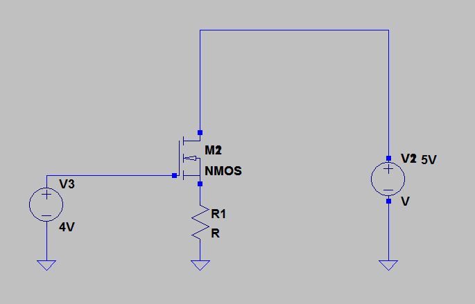

Wenn die Eingangsspannung 4V ist und die Versorgungsspannung 5V ist und
die Thresholdvoltage Uth = 1V ist, dann ist UGD = 1V = Uth.
Ist der Transistor dann im ohmschen Bereich oder im stromquellenbereich?

UGD sollte es natürlich lauten und UGD ist ja < Uth! Denn UGD ist ja
nicht 1V sonder -1V in dieser Schaltung!!
Mein Fehler!

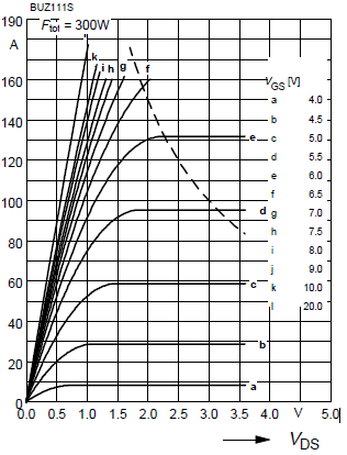

MOSFETs verhalten sich sehr wohl unterschiedlich: Bei hoher Gatespannung
ist das Verhalten ähnlicher einem Widerstand, bei kleinerer Gatespannung
verhält sich das Bauteil eher wie eine Stromsenke, unabhängig von U(DS).
Das läßt sich sehr gut an der Kennlinie sehen: die steilen Bereiche sind
der ohmsche Bereich, die flachen Bereiche gehören zum
Stromsenkenbereich.
Da dieser Übergang fließend ist, wird als Näherung (bzw. als
Vorlesungskrücke) U(GD)=0 festgelegt und auch die Abhängigkeit vom
tatsächlich fließenden Strom vernachlässigt.

Also ich habe da fixe Definitionsungleichungen die mir sagen, dass wenn
UGD > Uth und UGS > Uth ich dann im ohmschen Bereich bin.
Und wenn UGS > Uth und UGD < Uth ich dann im Stromquellenbereich bin.
Ohne diese bedingungen kann ich nicht viel rechnen, denn sonst weiß ich
nicht welche Gleichungen ich verwenden soll.
Heißt das, dass unser Professor uns etwas falsches lehrt?

Er hat die Welt sehr vereinfacht. Die ist nicht schwarz und weiß,
sondern es gibt einen Übergang zwischen Tag und Nacht, genauso wie es
einen Übergang zwischen ohmschen Bereich und Stromquellenbereich gibt.
Das siehst du daran, dass die Kennlinie nicht aus zwei sich schneidenden
Geraden besteht.
