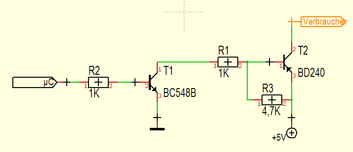

ich setze sehr viele Transistoren ein. Bislang nur NPN Transistoren. Nun
wollte ich die Spannung eines 7805 mittels eines PNP Transistor (TIP30A)
schalten und habe das ganze wie folgt aufgebaut:
PNP = BD240/TIP30A
NPN = BC548
7805 OUT => E vom PNP
Verbraucher => C vom PNP
Basis vom PNP an C von NPN (1k widerstand zwischen)
E vom NPN an GND
B vom NPN an µC (1k widerstand zwischen)
Vom E des PNP ein 4,7k widerstand auf B vom PNP
Wenn ich nun den NPN schalte, also die Basis auf High ziehe wird der PNP
und der 7805 heiß.
Lege ich direkt GND auf die Basis vom PNP wird der PNP und der 7805
ebenfalls heiß.
Nehme ich jetzt eine LED und lege den Pluspol von der LED auf die Basis
des PNP und den Minuspol der LED auf GND dann schaltet der PNP durch und
nichts wird heiß.
Was mache ich falsch?

Beim TIP30 würde ich von einer Stromverstärkung von 10 ausgehen, da ich
grad in einem Datenblatt schwache Verstärkung gefunden hab. Beim BD240
Faktor 20-50. Der Basisstrom muß an die Last angepaßt werden.

der 4k7 ist zu klein, da fließt schon Mal viel STrom durch anstatt durch
die Basis, 22k reichen vollauf um den pnp zu zumachen
und mal das nächste Mal +5V nach oben und den pnp umdrehen, so verwirrt
das etwas

Das ist nicht der Rede wert! 0,7V / 4k7 = 150µA. Der 1k lässt gute 4mA
fließen.

Die Schaltung an sich ist, so wie gezeichnet, vollkommen in Ordnung.
Wahrscheinlich ist es der Transistor nicht mehr.
hfe ist übrigens (ST-Datenblatt, Fairchild Datenblatt) minimal 15@1A und
40@200mA. Typisch meist deutlich mehr.

Was passiert, wenn du den Widerstand R1 auf 100 Ohm änderst? Für 700mA
braucht's einen Basisstrom größer als mit den jetzt eingebauten 1k.
PNP's verstärken eher schlechter als NPN's. Damit bist du wenigstens da
schon mal im übersteuerten Bereich.

Ich gehe davon aus, dass über den Lüfteranschlüssen eine Schutzdiode
geschaltet ist, Weiter hin ist es fraglich ob der geringe Basisstrom von
ca. 4-5mA in der dargestellten Beschaltung ausreichend ist um den BD 240
o.ä. voll durchzuschalten. Vermutlich bleibt eine noch recht hohe
Sättigungsspannung Uce sat "hängen", so dass für den Lüfter "fast
nichts" übrig bleibt. Ziehe doch mal das entsprechende Diagramm
(Basisstrom gegen Uce sat) aus dem Datenblatt zu Rate.
