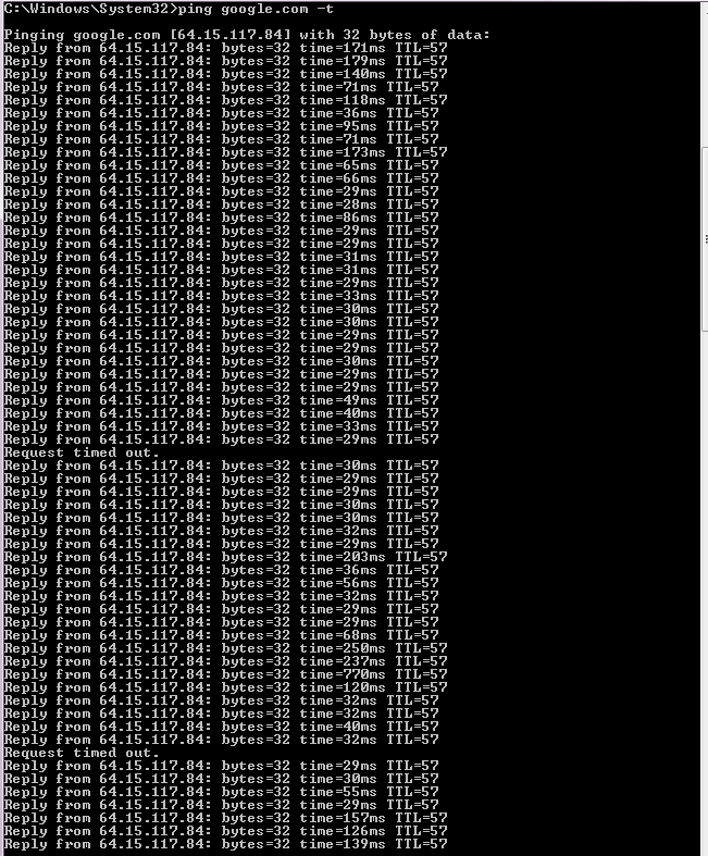

Hallo
Ich befinde mich z.Z. in Asien. Im Hotel habe ich zwar Internet, aber
leider hat es immer wieder Aussetzer. Dies ist nicht nur bei meinem
Notebook über WLan so, sondern auch bei allen anderen PCs, auch bei
denen die über Ethernet verbunden sind. Soweit ich mitbekommen hab, ist
das Problem auch in der Nachbarschaft vorhanden, anscheinend bekommt das
der Betreiber nicht gebacken.
Jedenfalls konnte ich kaum mal eine Datei >1MB herunterladen, ohne dass
es zum Abbruch kam. Nun benutze ich einen Download Manager, damit
funktioniert es im Grunde ganz gut. Lediglich bei Programmen, die sich
eigenständig Dateien herunterladen, kommt es dauernd zu Abbrüchen. Auch
bei meinem Smartphone, bei dem ich seit Tagen versuche über die Navigon
Software eine Karte mit etwa 20MB herunterladen.
Ich nehme an, dass beim herunterladen ab und an eine Anforderung für ein
Paket verloren geht und keine zweite Anforderung gestellt wird. Kann man
sich hier irgendwie Abhilfe beschaffen? Gibt es eine Software, die sich
hier dazwischen schalten kann und ANforderungen wiederholt bis die
entsprechenden Pakete geschickt werden?

Das klingt verdammt nach einer Anbindung via UMTS. D.h., per WLAN oder
Kabel geht es auf einen UMTS-Router oder ähnliches.
Bei schlechten Empfangsbedingungen auf der Seite des Funknetzes, d.h.
der Mast empfängt das Signal des UMTS-Routers nur schwach, kann es zu
sogenannten Freeze-Frames kommen. In so einem Fall werden keine
IP-Pakete mehr transportiert, bzw. das letzte gesendete kommt beim
ISP-Router nicht mehr an. Da hilft auch ein Proxy nicht. Habe das
gleiche Problem. Ein Versuch mit dem Squid-Proxy 2.7 für Windoof hat
nichts geholfen.
Was evt. weiterhilft ist ein DNS-Proxy, da auch beim Download sehr viele
DNS-Anfragen laufen und diese teilweise in Freeze-Frames verloren gehen.
Und der Download, bspw. via Webbrowser, hängen bleibt.
