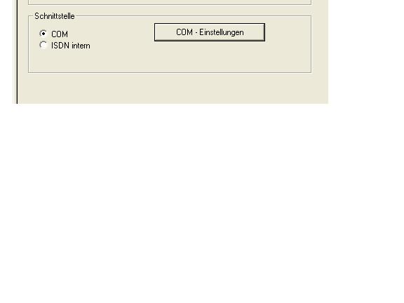

ja wirkl. gut, erster Ratschlag und Volltreffer!
nur was macht man nun, bei im BIOS aktiv, im OS > WIN XP > im GM zu
finden und trotzdem ohne Funktion > Fehlermeldung bei Zugriff auf
funktionierendes Gerät > keine Verbindung zum Gerät prüfen Sie die
Kabelverbindung (oder s.ä), mit anderem PC gegengeprüft > i.O., also
Gerät funktioniert.
Muß noch dazu sagen, dass die SW zum Auslesen über den COM 1-Port
übertragen wurde, also nicht lokal im OS > WIN XP installiert.
ein Onboard COM-Port !

Sorry und noch mal, hoffentlich nun verständlich:
- frisch aufgesetzter Win XP SP3 PC (Desktop) mit Onborad-COM 1 Port,
also nix vermurkst, alle Upd. installiert, COM Port im BIOS und im WIN
aktiv !
- SW (Teil) um über COM 1 (oder weitere) die Konfig. aus einer Anlage
auszulesen, ist aber als Programm nicht lokal installiert, sondern der
ganze ProgrammOrdner kopiert, inkl. der ganzen Unterprogramme
(.exe-Dateien) wie FW-Update / Geb.Erfassung / SysTel Konfig etc. pp.
- das Programm funktioniert in der Übertragungsart ISDN (auch ohne
CAPI), nur bei COM ebend nicht, da kommt die Fehlermeldung > fehlerhafte
Verbindung Prüfen Sie die Kabelverbindung o.s.ä.
- noch dazu lässt (ließ) sich der Button zur COM-Port-Einstellung nicht
nach COM-Ports 1 ..... 6 varieren
- aber jetzt kommts: habe die ganze SW (inkl. der ganzen Programm-Teile)
noch mal im Original auf dem System hier (ungern) installiert,
und plötzlich geht es mit der installierten wie der kopierten
SW-Komponente, nicht nur über den S0-Bus (ISDN), sondern nun auch über
die wählbaren COM-Ports!
Begreife das wer will !?
Habe das gerade mit dem Laptop nachgestellt, gleiche Voraussetzungen was
das OS und den COM-Port betrifft, zuerst einen Fehlermeldung ganz
anderer Art und dann ging es im 2.Anlauf mit etwas Verzögerung.
Die dll. Dateien sind alle im Install-Programm-Verzeichnis drin,
das ist eine zieml. alte SW, noch dazu überschrieben vom OEM-Hersteller
Elmeg zur Telekom, also etwas gebrandet.
Man will sich und dem OS ja nicht laufend solche Install.Eskapaden
antun, wenn es auch anders geht. Leider nicht so problemlos.
