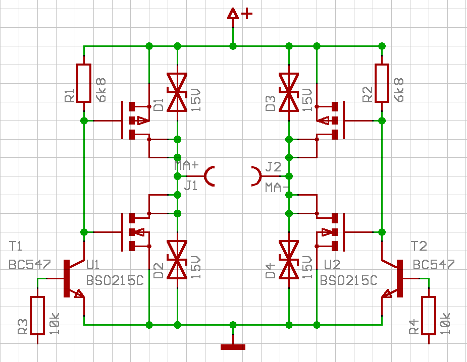

Ich versuche ein 40x40mm Peltier mit dem Arduino anzusteuern. Das
Peltierelement saugt max. 6A und 15V da bietet sich ein altes Netzteil
von mir an, es liefert 13,8V DC und 5-7A. ich würde die GND an einen
Transistor legen die Base an einen Arduino Pin(an/aus) und dann den
Emittier ans Element und dann noch Vin ans Element. Ich muss aber die
Polung des Elements öfter wechseln(32 Zyklen mit je 3 Phasen) da bietet
sich die H-Bridge L298P vom Motorshield an aber die verträgt leider nur
4A.
Meine Frage ist jetzt: Wie bekomme ich die Umpolung trotzdem hin?
Viele Grüße
Paul

#3623850
Die Kühlleistung einer Peltier-Elementes ist proportional zum Strom
abzüglich einer zum Quadrat des Stromes proportionalen Erwärmung sowie
abzüglich des zur Temperaturdifferenz proportionalen Wärmerückflusses.
Mit PWM geregelt heizt sich dadurch das Element stärker auf als ohne (z.
B. mit 50% zwischen 0 und 2A geschaltet ergibt zwar eine Kühlung
entsprechend 1A, aber einer doppelten Heizleistung (50%*2*2)), ist also
ineffizienter.

Die Brückenschaltung sieht gut aus, ich hatte schon mal etwas geschaut
geht auch ein IRF7389 wenn ich den 4-mal verbaue und dazu die beiden
BC547 sowie 2x 10kOhm und 2 mal 6kOhm hab ich dann ja eine H-Brücke die
das Peltier aushält, Wie muss ich dann den Arduino proggen, sodass er
mir das Signal fade-t reicht hier ein einfacher fade Befehl zu oder muss
da was spezielles passieren? Dazu kommt dann nur noch das Peltier etwas
Breadboard und feddich, oder?

jetzt hab ich es klassisch gemacht, da kein N/P-MOS mir zusagte nehme
ich jetzt einen IRF9Z24N P-Kanal und einen IRFR024N N-Kanal-MOS
Mein Plan sieht jetzt so aus:
2x BC547
1x LM335Z
1x Standard-Peltier 12706
2x IRF9Z24N
2x IRFR024N
2x 6.8kOhm Kohleschicht, axial
dazu etwas Breadbord und fertig ist die H-Brücke
Wenn noch jemand etwas einzuwenden hat, dann jetzt denn es wird heute
noch bestellt...
Vielen Dank für die zahlreichen Tipps und Infos!

Wie muss ich dann den Arduino proggen um das Peltier langsam
herauszufaden wenn die Temperatur erreicht ist um dann bei
ausgeschaltetem Element die Polarität zu wechseln und dann wieder
hochfaden, reicht es wenn ich die H-Brücke wie den L298 auf dem
Motorshield behandele?
