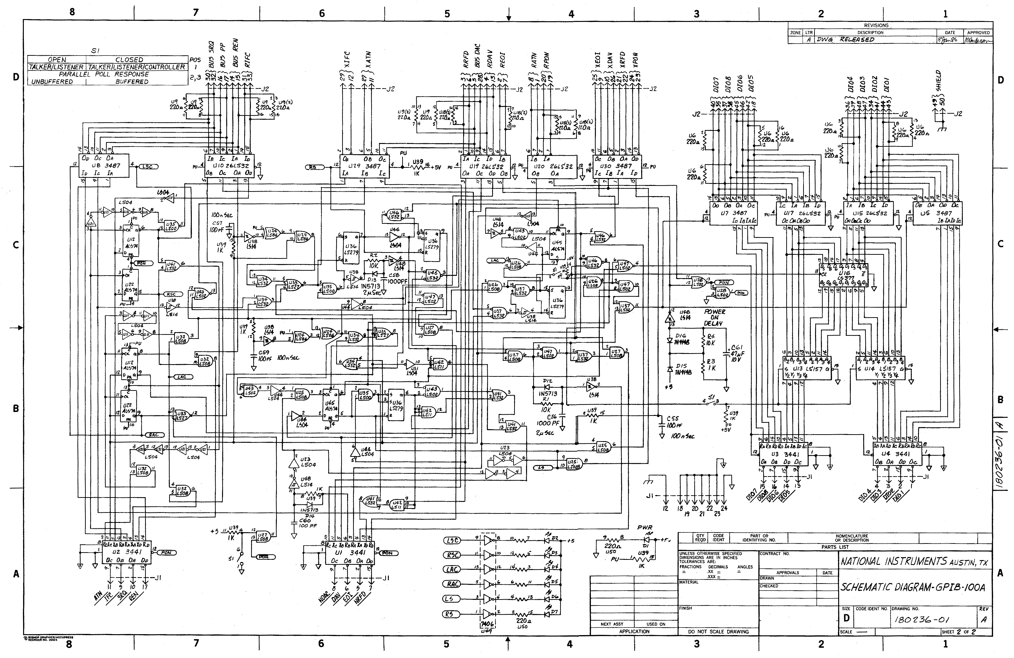

hast Du wirklich noch nicht den link vom GPIB-100A geöffnet?
Dann mach ich das mal für dich.  Siehe Anhang.
Die "Theory of operation" werde ich aber nicht noch vorlesen.
Die Schaltung ist simpel wenn man genauer hinsieht.
Die obere Reihe mit 10 IC sind die 1:1 RS422 Treiber, die können
entfallen da Du keinen langen Übertragungsweg brauchst und nur wo Enable
benutzt wird muss der Verbindungsbus geschaltet werden.
Die untere Hälfte wird zwei mal aufgebaut.
Problem sind die MC3441, weil $$$. Lassen sich vielleicht durch einfache
Treibertransistoren ersetzen. Hab ich mal irgendwo gesehen.

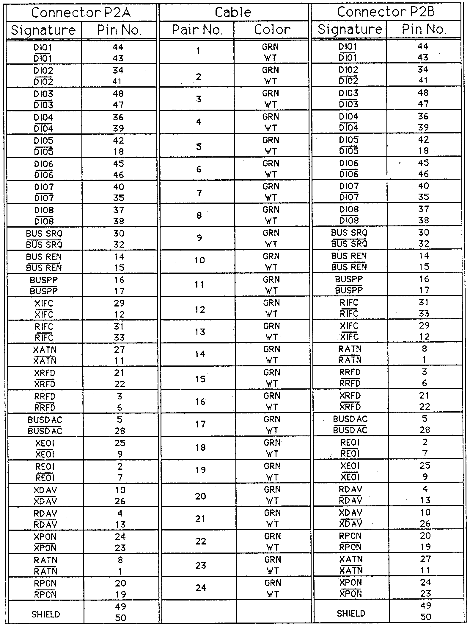

Das zweite Bild ist das Verbindungskabel für die Zuordnung beim
Verbindungsbus.

Ich habe mir das Schaltbild mal runtergeladen und auch mal versucht zu
verstehen. Rechts ist wohl die Treibereinheit . Aber es ist schon ein
ganz schöner TTL Grab, und wirklich schwer zu durchschauen.
Aber ich denke das ein IECbus, der ja ein paralleler Bus ist, in einen
seriellen Bus samt Handshake zu wandeln, weit aufwendiger zu realisieren
ist ( man muss ja die Daten zwischenspeichern um sie seriell auszulesen
), als ein reiner Expander.
