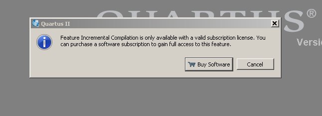

Hallo, guten Tag. Ich habe diese Quartusversion: QuartusSetupWeb-13.0.0.156.exe Jetzt kommt diese Meldung wenn ich ein Projekt lade (siehe Bild). Ich dachte die Webversion ist eine freie Version ? Danke. Gruss
Wo liegt jetzt die Beeinträchtigung meiner Version? Danke. Gruss

Hiho, steht doch da. Du kannst immer nur das ganze Projekt bauen. Wenn du nur an einem Teil was geändert hast, must du trozdem alles neu Compilieren und nicht nur das geänderte. Grüße,
Jup, danke. Ist diese Meldung normal nach 2 Wochen? Danke. Gruss

FPGA-Mario schrieb im Beitrag #3624596: > Die Meldung verschwindet, sobald Du alle Einführungstutorials zu Altera, > VHDL und Quartus von der Altera Webseite runtergeladen, sie > durchgearbeitet und anschliessend den "Altera Beginner's VLSI Language > Compliance Test" absolviert hast. Nein, einen solchen "Compliance Test" gibt es nicht. Inkrementele Compilierung ist Bestandteil einer Bezahlversion, das gibt es gegen Bezahlung, unabhängig vom Flei, Talent oder Umgangsformen des Anwenders. Inkrementale Kompilierung verkürzt die Compile-zeiten deutlich, bei Hobby projekten die auch nicht-inkremental in wenigen Minuten durchlaufen ist der Nutzen eher gering. Bei Ink. Comp. wird, falss möglich ,nur der Teil des Designs neu Übersetzt und reroutet der sich geändert (bspw. Negator am Ausgang eingefügt), während der Rest des Codes/Design vom Vorgängerlauf übernommen wird. Eventuell gibt es bei dir ein versehentlich gesetztes häkchen bei incremental compilation oder ähnlichem, der diese Werbung in eignere Sache aufpoppen lässt. MfG,

Fpga Kuechle schrieb: > Eventuell gibt es bei dir ein versehentlich gesetztes häkchen bei > incremental compilation oder ähnlichem, der diese Werbung in eignere > Sache aufpoppen lässt. Ich habe eher den Eindruck, das ist Werbung von Altera, um einen zum Kauf der Bezahlversion zu verleiten. Ich kriege das auch nicht weg.

Lade dir mal die Aktuelle Version (Quartus ist momentan bei 13.1.4). „Incremental Compilation“ ist bei der WebVersion nicht verfügbar, wenn solch ein Dialog aufgeht einfach „Cancel“ drücken, dann geht’s weiter. In der WebVersion kannst du zumindest „Smart Compilation“ einstellen, dann übersetzt/fittet er nicht alles neu wenn sich z.B. der Inhalt eines Blockrams geändert hat (z.B. von extern mif/raw file). Wie hier schon einige gesagt haben, sind diese Dialoge meist auch Werbung für die Vollversion, aber kommen eigentlich recht selten.
Marten W. schrieb: > Lade dir mal die Aktuelle Version (Quartus ist momentan bei 13.1.4). Da der TO ein DE1 besitzt (siehe seine anderen Threads), sollte er das nicht tun. Das DE1 hat einen CycloneII, und der wird angeblich von Quartus 13.1 nicht mehr unterstützt.

Peter Bierbach schrieb: > Jetzt kommt hier die Meldung nicht mehr : QuartusSetupWeb-13.0.0.156.exe > > Ich Lade mir jetzt mal die 13.1 Web runter . > Wo sind da die Devices für Cyclone II ? > > Gruss 13.0 SP1 ist die letzte Version die den Cyclone II unterstützt.
Jup danke für den Hinweis. Dann brauch ich ja die 13.1 nicht runterladen für mein DE1 . Gruss
