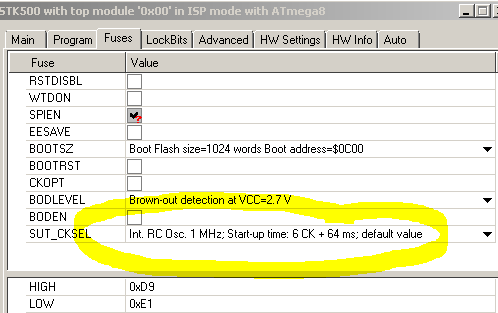

OP
@ lkmiller: Die Fuses sind folgendermaßen eingestellt: (SUT: 10
CKSEL:0001 ) An dem CLKDIV8 Hab ich nicht dran rumgeschraubt, weil dir
da ein anderer Beitrag wiedersprochen hat.

Das Problem besteht weiterhin. Inzwischen bin ich mir sicher, dass ich
die Fuses reichtig gesetzt habe damit der interne CPU-Takt 1000000
verwendet wird. (SUT: 10 CKSEL:0001 )
