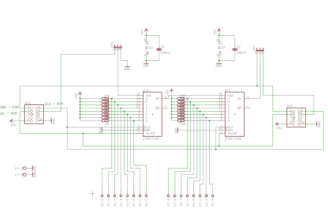

OP #3625232
im Anhang findet Ihr den Schaltplan der "Eingangsplatine".
Mein erster Gedanke war. Ich schalte mit den 3,3 Volt ein kleines Relais
welches mir die Masse für den 74HCT165 schaltet. Ich denke das man das
aber einfacher und besser lösen kann. Die 3,3 Volt kommen aus einen
Bewegungsmelder, er wird so circa. 5 mal am Tag eine Schlatung machen...
Folgende Fragen kann ich so beantworten:
>Deine dürftige Beschreibung verstehe ich so:
>Du hast ein +3,3V Signal (als high) und möchtest damit einen Eingang
>eines 74HC165T auf Masse (low) legen.
Ja genau.
>- Vcc der Schieberegister?
5 Volt
>- Kannst du den Pull-Up des Tasters auslöten, wie viel Ohm hat er?
Der PullUp hat 10kOhm, könnte theoretisch ausgelötet werden, würde ich
aber eher als zweite variante sehen...
>- Kannst du die Masse verbinden?
Verstehe nicht ganz, aber die Masse ist bei allen Sachen die selbe...
>- Willst du invertieren?
Nein, es soll eigentlich nichts invertiert sein.

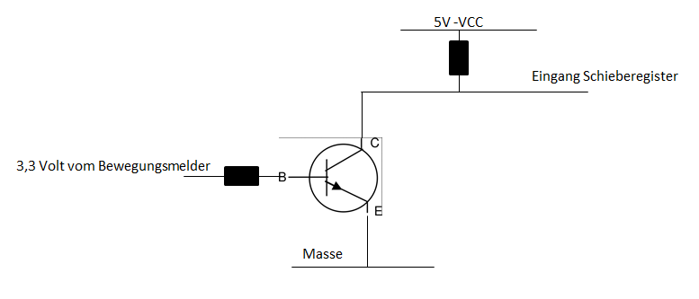

Gast #3626291
Markus P. schrieb:
>> Invertiere die 3,3V mit einem Transistor.
> Hee... was meinst du?
3,3V über Vorwiderstand an die Basis eines NPN-Transistors, Emitter an
die Masse und Collector an Eingang vom Schieberegister (über Pullup an
5V).
Wenn 3,3V da, dann Eingang auf Masse.
So einfach.
Gast #3627667
Augenblick mal... im Schaltplan hast du 74HCT165 - HCT statt HC.
Da sieht es ganz anders aus. Die brauchen nur 2 Volt als High-Pegel. Am
einfachsten den Pullup auslöten und den 3,3 Volt Ausgang direkt mit dem
Eingang des 74HCT verbinden.
Wenn du trozdem den Transistor verwenden willst - Vorwiderstand ist
unkritisch. Da nimmt man normalerweise 4,7 kOhm.
Der Transistor invertiert. Notfalls diese Schaltung 2 * hintereinander
setzen.
oder
