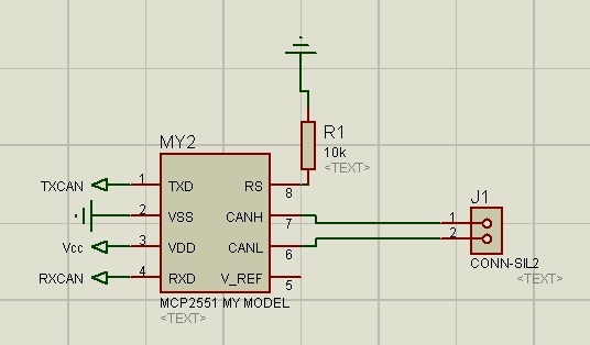

#3624922
Hier ist meine Schaltung.
   Ich kann zwischen 3 Platinen Daten senden und Empfangen.
   kriege aber keine Daten von meinem CanUSB (LAWICEL) oder von OBD an
meinem Board angezeigt.
   Ich kann aber alle Daten die zwischen meine 3 Platinen gesendet
werden an CanUSB(LAWICEL) und an meinem CanMonitor(Platine3) sehen.
Die Abschlusswiderstände kann über einen schalter dazu geschaltet
werden.
Gast #3628410
Vielleicht ein Problem mit den Filter Einstellungen oder der
Messagebuffer Konfiguration?
Ändere doch mal deinen Testaufbau dahingehend, dass du zwischen deinen
Platinen die OBD Can IDS hin- und herschickst. Versuch danach mal die
Baudrate vom Versuchsaufbau auf 500 KB zu andern.
#3628444
Was würdest du mir mir empfehlen wie ich meinen versuch aufbau ändern
soll.
Zwischen meinen platinen funktoniert die kommunikation. Ich kann von
allen platinen daten senden und empfangen.
Das problemm ist, dass ich keine daten die von canUsb gesendet werden an
meiner platine sehen kann. Aber die daten die auf dem can liegen am
canUsb sehen kann.

Gast #3628533
mehmet cikar schrieb:
> soll.
> canUsb sehen kann.
OK also dann mal in kleinen Schritten:
Platine1: schickt ID 7DF, wartet dann auf ID 7EF und zeigt die
empfangenen Daten auf dem Display an.
Platine2: wartet auf ID 7DF, schickt nach Empfang von ID 7DF die ID 7EF
als Antwort.
ID 7EF ist nur ein Beispiel, schau dir am Besten an welche Id dein Auto
schickt und nimm die selbe.

#3629266
Hallo Nochmal,
Ich habe grade festgestellt, dass ich zwischen meiner Platinen IDs als
Extended ID geschickt habe.
      can_putd(CzuD, data, 8, 3, TRUE, FALSE);    // TRUE Extended
ich habe jetzt von meinem CANUSB kabel eine ID als Extended gechickt und
ich habe die ID und Data an meinem LCD gesehen. :)
daraufhin habe ich Extended False gemacht:
      can_putd(CzuD, data, 8, 3, FALSE, FALSE);
Jetzt habe ich kriege ich zwischen meiner platinen auch keine
Nachrichten mehr. Wenn ich aber von CanUSb extended ID schicke kriege es
am LCD angezeigt.
Also ich kann grade nur Extended ID empfangen.
Wie kann ich es ändern, dass ich nur Standard ID empfangen kann.
