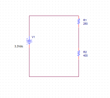

von Robert I. (robert_i39)
Hallo.
Habe es jetzt etwas genauer gemacht. Ich habe eine Quellspannung von
3,3V und habe mit einem Spannungsteiler den ADC gefüttert.
Ich bin von einem Strom von 5mA ausgegangen daher hat der erste
Widerstand R1 260Ohm und der R2 400Ohm um als Ur2 = 2V zu bekommen,
damit ich es dann auch zurückrechnen kann.
Multimeter sagt am R2 2V.
Die Ausgabe meines ADC zeigt 568 an .Fehlt noch die Umrechnung zurück
auf die Spannung um das zu Überprüfen. Kann ich als Referenzspannung
jetzt die 3,3V nehmen ?
EDIT: Hat funktioniert, über die Rückrechnung habe ich eine Spannung von
1,83 V errechnet, weicht halt um 0,17V ab . Muss dann noch rausfinden
wie ich das in der Rechnung korrigieren kann....
EDIT2:
Korrekturfaktor berechnen , dazu multiplizieren. Geschafft :)
von Klaus R. (klara)
Das war der erste wichtige Schritt. Jetzt mach mal eine zweite Messung
mit vielleicht 1V. Dann kannst Du ausrechnen wie hoch die Auflösung des
ADC in Spannung/Bit ist.
Mit diesem Wert kommst Du dann auf die mögliche Auflösung in °C/Bit.
