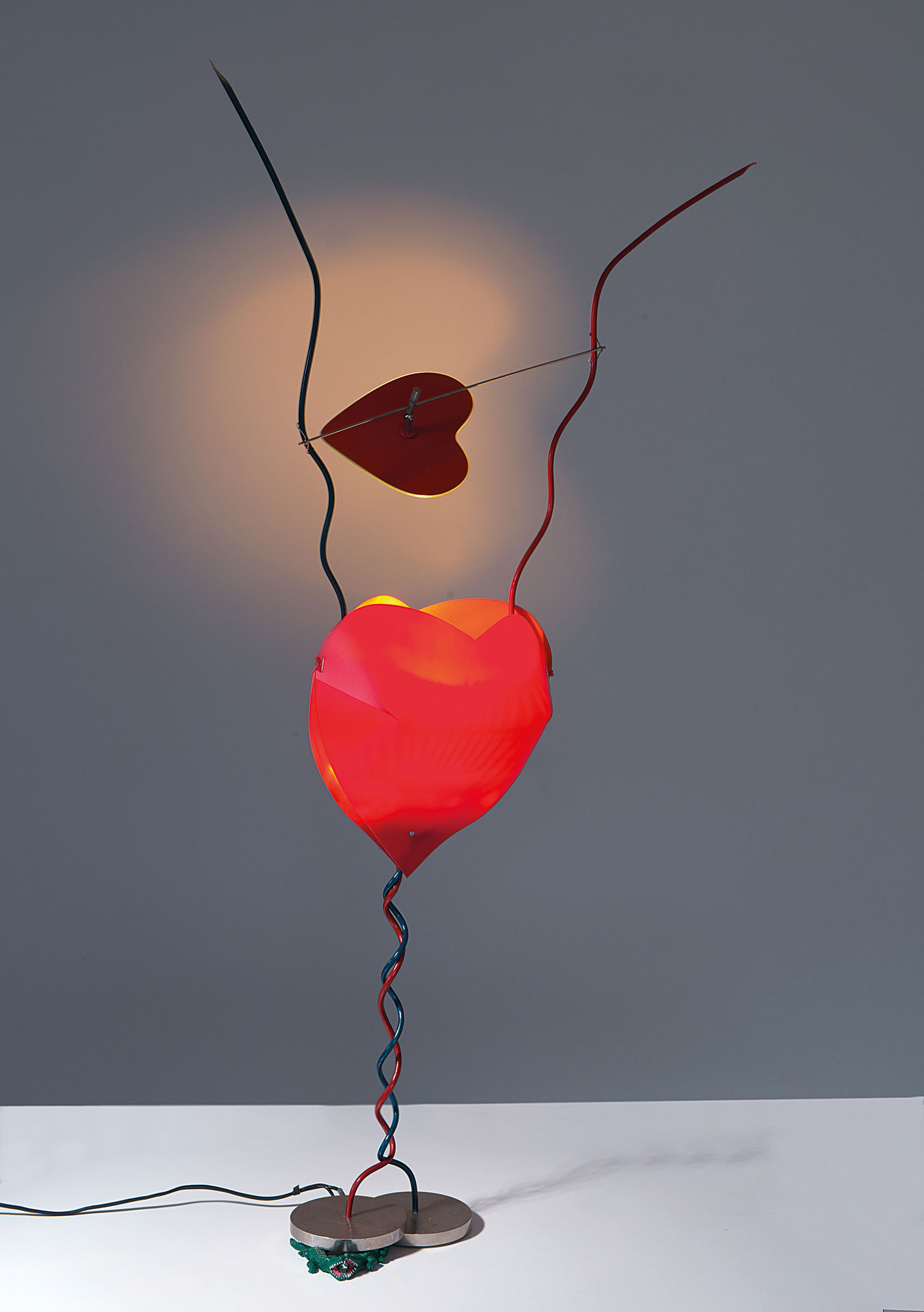

Hallo Elektronikfreunde,
ich hab ein Problem mit einer Touchdimmer-Lampe. Und zwar sind da ein
paar 1206 Widerstände abgeraucht. Diese habe ich alle ersetzt und die
zerstörten Leiterbahnen durch Freiluftverdrahtung ersetzt. Nun
funktioniert die Lampe soweit, dass ich sie durch kurze Berührungen des
Sockels ein- und ausschalten kann. Sobald ich jedoch versuche die
Dimmerfunktion zu nutzen, sprich den Finger beim Einschalten länger
drauf lasse, dann steigt die Lampe bei ca. halber Helligkeit aus. Der
dimmer ist laut Hersteller stufenlos. Sobald die Lampe ausgestiegen ist,
geht erstmal nichts mehr. auch normales Schalten funktioniert nicht.
Erst wenn ich den Stecker ziehe und wieder reinstöpsel geht die normale
Schaltfunktion wieder.
Hoffe einer hatte sowas ähnliches schon mal. Bin da grad etwas ratlos.

Bild kann ich momentan keins machen weil des Handy tot ist.
Aber es handelt sich nicht um Chinaware. Die Lampe zu der das gehört ist
folgende
http://www.google.de/imgres?imgurl=http://www.design-3000.de/out/pictures/master/product/1/one-from-the-heart.jpg&imgrefurl=http://www.design-3000.de/Ingo%2BMaurer/Leuchte%2BOne%2Bfrom%2Bthe%2BHeart.html&h=1200&w=1200&tbnid=E7i-IVFEM03OkM:&zoom=1&tbnh=108&tbnw=108&usg=__UeZ0GZeRhqnFb6wlszHerO48ngQ=&docid=HsqwLUsT6FkMrM&sa=X&ei=GWZVU4qbNIuP4gT7_ICgDw&ved=0CLEBEP4dMA0
Es waren 10 mal 6800 Ohm Widerstände
Es ist im Prinzip eine Reihenschaltung dieser Widerstände und einen
Abgriff zwecks Spannungsteilung oder so hab ich nicht gefunden.
Eine Sicherung gibt es da auch nicht. Hab grad noch einen
Folienkondensator getauscht weil der gleich hinten dran hängt. hat aber
auch keine Besserung gebracht

#3628153
Hallo, ....das wurmt mich jetzt echt , sorry.
Die Lampe hat ja ein 50W 12V Leuchtmittel.
.....danke, dass ich das selber googeln muste  ;)
In die  Lame passt aber niemals ein Transformator.
Auch nicht in den Standfuss, der ist wahrscheinlich massiv und schwer.
Wenn der  Netztrafo in der Netzzuleitung ist würde ich folgendes machen.
Den hier, oder einen ähnlichen zB. bei Ebay kaufen.
(Maße , Ausgangsleistung und Mindestlast beachten, ist klar)
http://www.ebay.de/itm/Halogen-DIMM-Trafo-230-12V-105W-MM-CE-SELV-/360901652686?pt=DE_M%C3%B6bel_Wohnen_Lampen_Lichtzubeh%C3%B6r&hash=item54076a30ce
Alte Platine ausbauen.(noch nicht entsorgen)
Neue Platine gut Isoliert in das alte Gehäuse einpassen .
Sensordraht verbinden.
fertig.

Der Trafo ist extern wie bei einem Laptop.
Die Hilfestellungen hier sind echt top.
Ich habe den Fehler nun gefunden. Und zwar ist ein Folienkondensator
beim Laden immer zusammengebrochen. konnte ich nur mit einem Oszi
feststellen, da er beim Messen mit einem Multimeter im ausgebauten
Zustand gut war.
Komisch aber war. nun hab ich einen neuen, der etwas mehr Spannung
verträgt rein und das teil läuft.
Vielen dank Leute.
