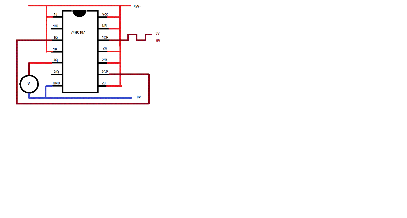

Guten Tag zusammen,
ich habe ein "kleines"Problem mit dem Anschluß des 74HC107N.  Folgendes
wollte ich realisieren: Von einer externen Steuerung bekomme ich 5V=
(TTL) sowie ein Taktsignal von ca. 1Hz. Dieses Signsl soll verlangsamt
werden. Ich habe dazu an den 74HC107N an VCC, 1+2J,1+2K, 1+2RS die +5V
und am CP1 das besagte Taktsignal angeschlossen. Der Ausgang Q1 wird auf
CP2 geschaltet. Zwischen Q2 und Masse ist ein Voltmeter angeschlossen.
Masse liegt natürlich auch am IC. Die invertierten Ausgänge sind offen.
Die eingangsseitigen Spannungen sind gemessen und i.O. Nur am Ausgang
tut sich Nichts. Kann mir da jemand auf die Sprünge helfen wo ich den
Fehler habe??
Vielen Dank schon Mal.
Peter

Gast #3625184
hier jetzt mal der gezeichnete Plan.

Gast #3625201
Peter schrieb:
> Welche Größe??
100nF ist ein üblicher Wert, ist aber unkritisch, Hauptsache dicht dran.
Trenne mal deine beiden Flip-Flops (Leitung 1Q-2CP), lege deinen Clock
an beide Takteingänge (1CP und 2CP) und guck dir mit dem Multimeter an,
ob an einem der Ausgänge etwas passiert (1Q, 2Q).
Hast du mal mit dem Multimeter geprüft, ob die festen Pegel direkt an
den IC-Pins ankommen?
Gast #3625204

Gast #3629778
Hallo Mike,
Ich habe deine Vorschläge umgesetzt, leider keinen Erfolg gehabt. Darauf
habe ich das Ganze abgerissen und komplett neu aufgebaut und siehe da,
es klappt. Warum vorher nicht?? Keine Ahnung.
Vielen Dank für die Unterstützung
