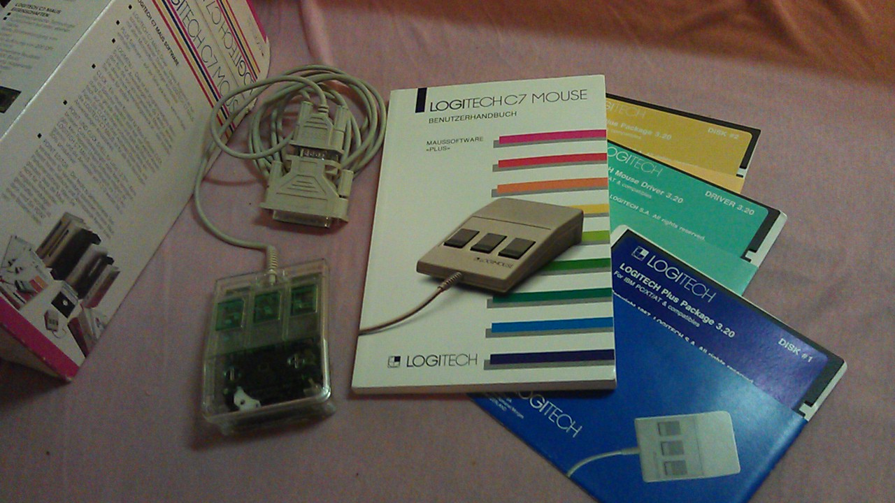

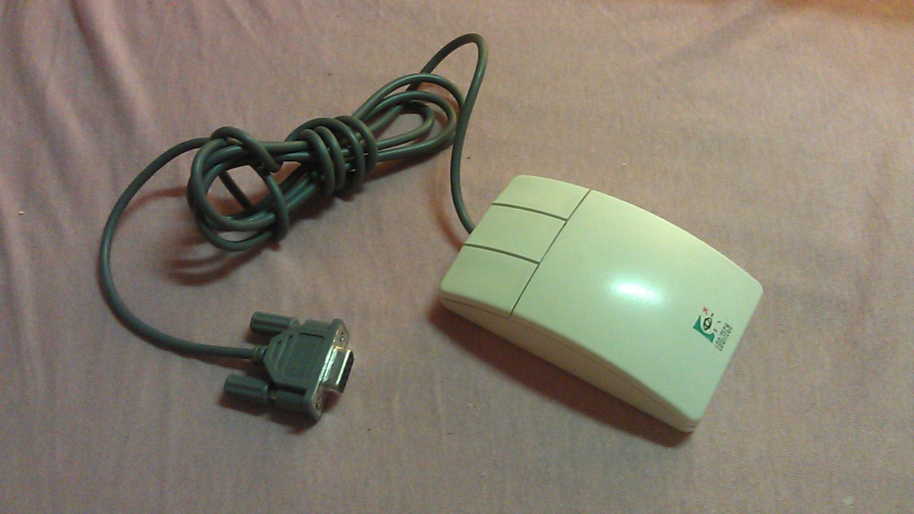

Diese 2 bijoux habe ich diesen Winter aus der e-Tonne im Dorf gefischt :) Bin noch nicht dazu gekommen sie auf Funktion zu verifizieren. Die weisse: M-MD15L- von Anfang '90er Jahre Die "original eckige": C7 von ca. '87, sogar mit HB, 5.25" FDs und OVP inkl. Schaumstoffeinlage, in transparentem Plastik (Sondermodell)! Ich errinnere mich damals zu meinem 286 (Olivetti) eine graue C7 für ca 120.- neu gekauft zu haben. Später zu einem Compaq "schleppi" auch eine neue wie die weisse, für um die 70.-. Alles noch vor der Windows-Welle, der ich gerne und nachhaltig ausgewichen bin (bis Heute!) Alle damaligen Geräte sind mir natürlich über die Zeit verschütt' gegangen; umso mehr freue ich mich um die o.g. kostenlose Zufallsfunde :->>>
