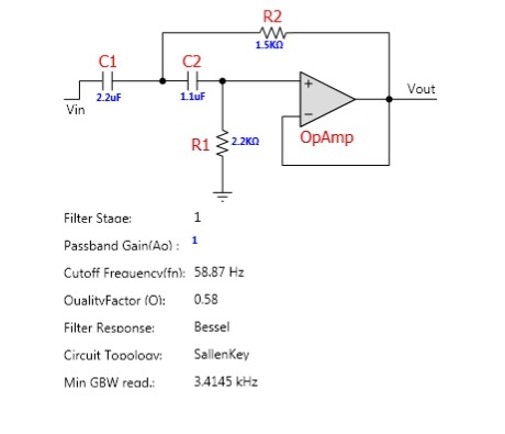

Servus Super danke für die schnelle Antwort ! Ich habe noch eine FRage bezüglich der Einbaurichtung von gepolt. Kondensatoren.Ich möchte diesen Filter aufbauen (s.Bild). Muss nun das Plusbeinchen nach Vin zeigen und Minus zum Knotenpunkt zwischen C2 und R2. Eingangssignal ist ein sinusförmiges Signal mit pos. und neg. Halbwellen. mfg Manfred

Manfred schrieb: > Ich möchte diesen Filter aufbauen (s.Bild). > Muss nun das Plusbeinchen nach Vin zeigen und Minus zum Knotenpunkt > zwischen C2 und R2. Siehe anderes Bild. :)

Hier das Bild , sorry Für so eine Schaltung würde ich Elkos eher meiden und Folienkondensatoren verwenden.
#3625375
Dem Bild nach scheint eine bipolare Spannungsversorgung vorzuliegen. Das schreit auch nach bipolaren Kondensatoren, zumal Elkos nicht so "kapazitätsfest" sind. Die isolierende Oxidschicht verändert sich über die Zeit und von der anliegenden Spannung abhängig.
#3625376
Hallo Ok ,dann mal auf zu Conrad again. Ich finde leider keine Kondensatoren mit 1.1uF , ich könnte doch auch einfach 1uF und 0.1 uF parallel schalten (s.Bild) das hätte doch den selben Effekt oder ? Leider finde ich bei Conrad keine 1.1 uF Kondensatoren
#3625377
Für einen schnellen Test je 2*4,7µF und 2*2,2µF jeweils antiseriell. Fürs benutzen dann Elkos ersetzen.

Manfred schrieb: > einfach 1uF und 0.1 uF parallel schalten Ja.

Hallo Ich danke euch für die Hilfe. Leider hatten sie bei Conrad keine Folienkondensatoren mit 2.2 uF auf Lager. Würde ein bipolarer Kondensator auch gehen , zum Bsp dieser hier. http://www.conrad.de/ce/de/product/472700/Bipolarer-Kondensator-22-F-100-VDC-35-VAC-10--x-L-10-mm-x-30-mm-1-St
#3626257
Manfred schrieb: > Leider hatten sie bei Conrad keine Folienkondensatoren mit 2.2 uF auf > Lager. Dann bestelle sie halt bei einem Laden, der sie (MKS2 2.2uF 63V) hat, das ist sowieso billiger als Apotheke Conrad, manchmal sogar inklusive Porto, und hinfahren musst du auch nicht. Antwort schreiben |
