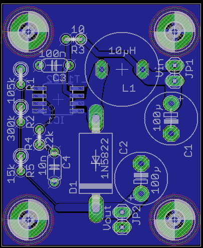

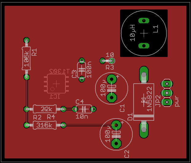

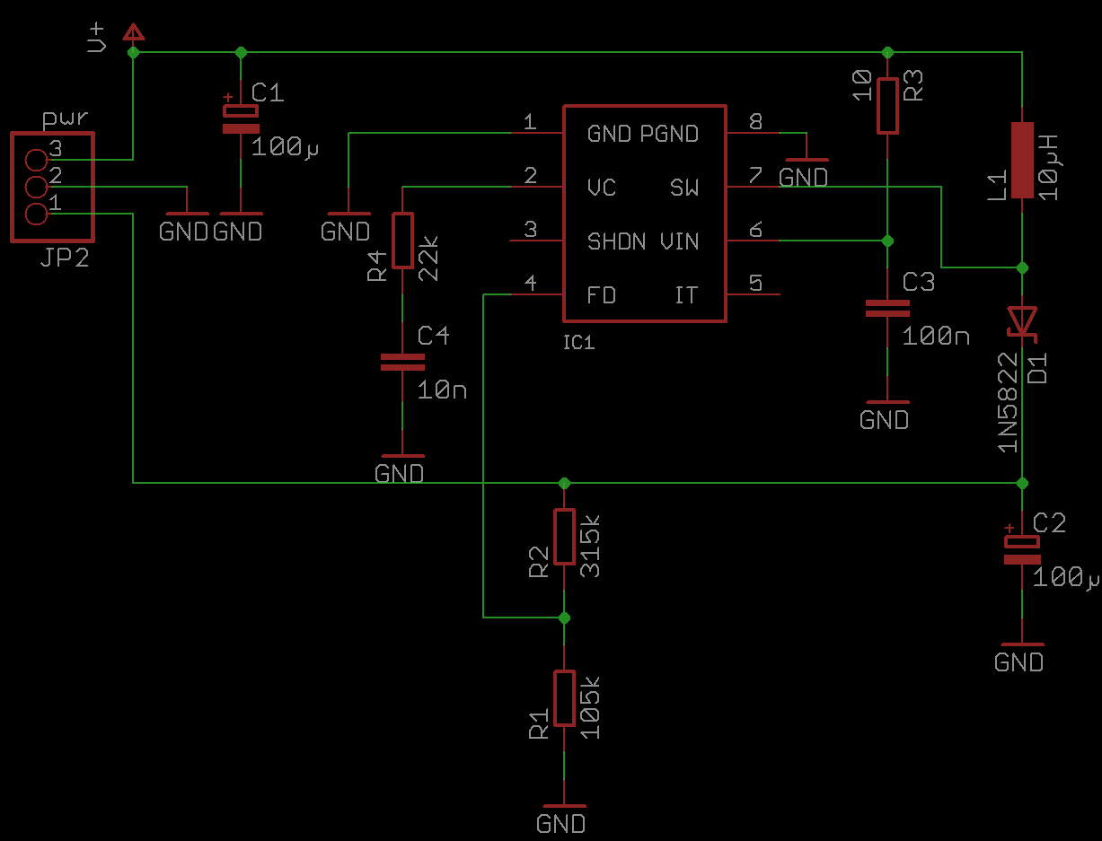

Angehängt Schaltplan, Layout-Top und -Bottom mit der Bitte um
konstruktive Kritik. Ziel ist ein anpassbarer Bausatz (IC auf der
Platine, restl. Bauteile zum selbst bestücken) um mit dem LT1302
Aufwärtswandler zu konstruieren. Das Layout ist die 5V-Variante mit
500mA Ausgangsstrom und kalkuliertem Eingangsstrom von 3A (inkl.
Reserve, danach ist die Schottky-Diode kaputt). R3 ist nur bei mehr als
4V Eingangsspannung notwendig, d.h. andernfalls Drahtbrücke. Ich hielt
mich weitestgehend an die Vorgaben des Datenblattes, bin mir aber
unsicher:
  - bei der Freistellung von GND unter der Induktivität (keine
Einstreuung, top und bottom) – notwendig?
  - der Wärmeabführung vom IC, Pins 1 und 8 – besser ohne Thermals?
  - Wärmeabführung von der Schottky-Diode – Kompromiss aus kürzestem
Leiter und größter Fläche
  - Leiterbahndicke (35µ Auflage)
Danke im Voraus

Der "FD" Pin sollte wohl "FB" heissen?
Die Elkos sollten Low-ESR sein, müssen den Ripplestrom vertragen,
parallel zum Elko gehört ein Kerko mit 1..10uF (notfalls mehrere
parallel)
Strompfade sind alles andere als optimal, siehe
http://www.lothar-miller.de/s9y/categories/40-Layout-Schaltregler
Spule ist was für eine? Ist das eine geeignete Speicherdrossel?
Sättigungsstrom beachtet?
Sind die Gnd-Planes eigentlich irgendwo angebunden?

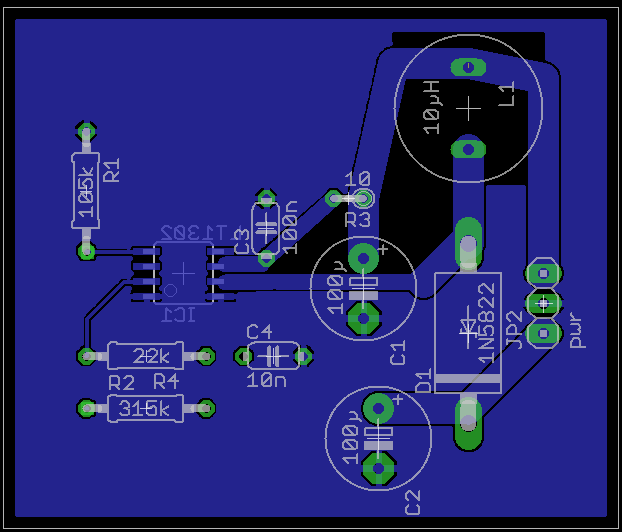

Etwas konkreter? In der Ladephase gehts vom obersten Pin des pinheader
»pwr« durch die Speicherdrossel (Sättigungsstrom 6A) über den SW-Pin
gegen GND (mittlerer Pin von »pwr«). In der Freilaufphase aus C1, über
L1 und D1 in den untersten Pin von »pwr«. Zugegeben ist dann eine
Schleife von GND unter D1 durch, aber die paras. Induktivität halte ich
für klein genug. Ich rücke C1, L1 und den Schaltregler einfach näher
zusammen, verkürze den Pfad zum SW-Pin. (mEn. ist C1 zwischen L1 und IC,
damit die Spule nicht die Versorgung vom IC leersaugt. C2 kann in der
Tat weiter nach rechts, spart die kleine »Fahne« links von D1.)
Bzgl. der Sperrfläche unter der Spule keine weiteren Anmerkungen? (Es
verkürzt den Strompfad nur in der Ladephase und nur um wenige mm, die
Zuleitung L1/IC schräg darunter zu verlegen. Die Speicherdrossel hat
keinen geschlossenen Kern, E- oder Topf.)

Boris Ohnsorg schrieb:
> Etwas konkreter?
Das ganze Layout ist so unnötig groß und weitläufig. Mach diese
Stromschleifen klitzeklein und kompakt. Da zählt jeder mm! Besonders,
wenn der Schalter mit 400kHz zu Werke geht.
Allein das Drehen des C2 um 180° wäre ein erster Schritt in die richtige
Richtung.
Diese ganze Kupferfluterei sieht mir einfach nur hingeklatscht aus.
Nachgedacht ist dabei nur wenig...
Ich möchte in keinem Schaltregler Thermals sehen. Die verschlechtern das
Design in jedem Fall!
Es mag durch die außenliegende Massefläche wuchtig erscheinen. Der
wesentliche Teil liegt aber nur rechts vom IC. Dennoch werde ich
versuchen, bis knapp vor die Kollisionsmeldung zu routen.
> Richtung.
Das juckte mir auch in den Fingern, wenn nicht das Gebot aus dem
Datenblatt wäre, alle Masseanschlüsse dieser Seite an PGND (power
ground) zu konzentrieren (Fig.1 S.1 »Typical Application« und Fig.9 S.11
»Layout«). Die Drehung um 180° verlängert den Strompfad über GND einmal
um die Induktivität bzw. um den IC.

Wärmeabführung von Pin 1 und 8 aus dem IC (Datenblatt >1sqin),
Wärmeabführung aus der Diode, generell 0.2mm Abstand zwischen Elementen.
Das Massepolygon flutet der Autorouter.
Lässt sich die Verschlechterung quantifizieren? Ich brauche einen
Kompromiss zwischen Lötbarkeit und Funktion. Die schönste Wärmeableitung
nutzt nichts, wenn man >3s mit 300° zu Werke geht. Bei 4 Speichen liegt
der Widerstand im hundertstel Ohmbereich. Thermisch bleibt es
Flaschenhals.

2 Punkte:
1. Die bedrahtete Diode macht die schaltende Leiterschleife unnötig
groß, lieber SMD verwenden.
2. Elko als alleiniger Cout ist nicht optimal, davor noch ein passender
kleinerer Kondensator als z.b. film oder keramik.
ahhh und folgendes:
eingangs-pins --> cin --> ic --> cout --> augangspings.
auch die bauteile sollten so sein, weil wenn du ein/ausgang vor den c's
abgreifst ist die filter wirkung viel geringer.
Das ist auch der wirklich kritische Pfad, da hier der größte Strom
geschaltet wird. Werde ich wohl nicht drumrum kommen.
Weswegen dem bisher einzigen Ausgangskondensator noch ein LC-Filter
nachgeschaltet werden könnte.
> Die Strompfade ganz zu entwirren kann also nicht das
> maximal Mögliche sein.
Meistens läuft es aber darauf hinaus. Vollkommen richtig: der kürzeste
Pfad mag nicht der optimale sein, aber der mit der geringsten
eingeschlossenen Fläche. Hier kann man sehr gut eine Massefläche auf der
Rückseite nutzen, da der rückfließenede HF-Strom auftomatisch möglichst
parallel zum hinfließenden Strom fließt. er nimmt also fast automatisch
den "richtigen" Weg.
ich helf mir immer so: zuerst überlege ich mir die drei kritischen
Strompfade (Laden, Freilauf, Recovery), dann kopiere ich den Schaltplan
dreimal, lösche jeweils die nicht im Strompfad vorkommenden Verbindungen
und speziell auch die ganzen "unkritischen" Bauteile (Feedback-netzwerk,
Vin etc)
Dann route ich die "vereinfachten "Schaltungen in einem unbenutzten
bereich, bis ich eine optimale Lösung für alle Pfade gefunden habe.
Dieses Grundlayout übertrage ich dann in das eigentliche Hauptlayout,
und dann erst den Rest dazu. Wichtig noch: Mit dem Feedback-netzwerk
möglichst weit weg von den kritischen Strompfaden!
