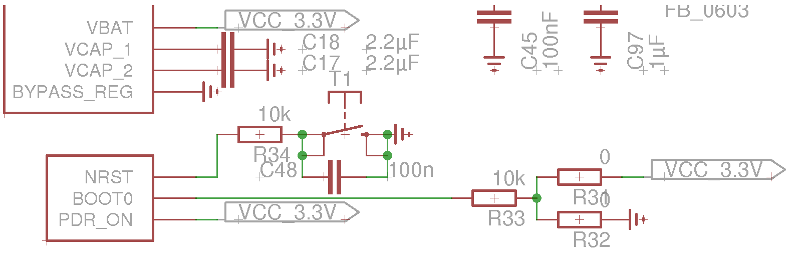

zuerst ein paar Infos zur verwendeten Hardware.
Debugger: Segger JLink
µC: STM32F407IG (Cortex-M4)
Die JTagpins sind ohne Pullups. Sie sind direkt vom µC mit dem JTag
verbunden.
Ich habe das Board gelötet und konnte dann problemlos von Linux auf die
Cortex per JTag zugreifen. Ich konnte die Register etc. auslesen und
habe ein kleines LED-Beispiel aufgespielt (auf dem STM32F4 Eval Board
ging das Programm problemlos, ich habe nur die Pins angepasst). Nachdem
ich einmal "go" eingegeben habe, konnte das JTag die CPU nicht mehr in
den Haltmodus versetzen.
Ich hatte BOOT0 mit 10k gegen Masse. Boot1 war erst nicht angeschlossen
(laut Datenblatt ist es für den Main Memory egal). Ich hab allerdings
testweise auch ein definiertes Signal angelegt.

Wenn die Software auf einer kleinen STM32F407VG (STM32F4 Eval Board)
problemlos läuft und ich nur den Pin ändere, reicht das aus, oder muss
ich den Startupcode für CMSIS ändern und sogar noch das Linkerskript
anpassen. (Letzteres werde ich auf 1MB Flash machen müssen, sollte aber
mit kleineren Werten ebenfalls funktionieren.)

der Hardware liegen. Außer den zwei Bootpins und dem Reset (Stimmt die
beschaltung? So habe ich sie in einem Beispiel von ST gesehen) müsste
ich ja nichts beschalten? Im Bootloadermodus funktioniert es so wie es
soll.

Das Problem ist anscheinend gelöst und schon fast peinlich. Den Grund
schreibe ich, falls einer das gleiche Problem hat.
Der Quarz ist 25 MHz statt 8 MHz wie auf dem Demoboard. Ich hab
vergessen den PLL richtig einzustellen. Das müsste dann ca. 0,5GHz
machen :P Das erklärt auch die leichte Erwärmung. Das Beispiel von oben
läuft jetzt per JTag.
