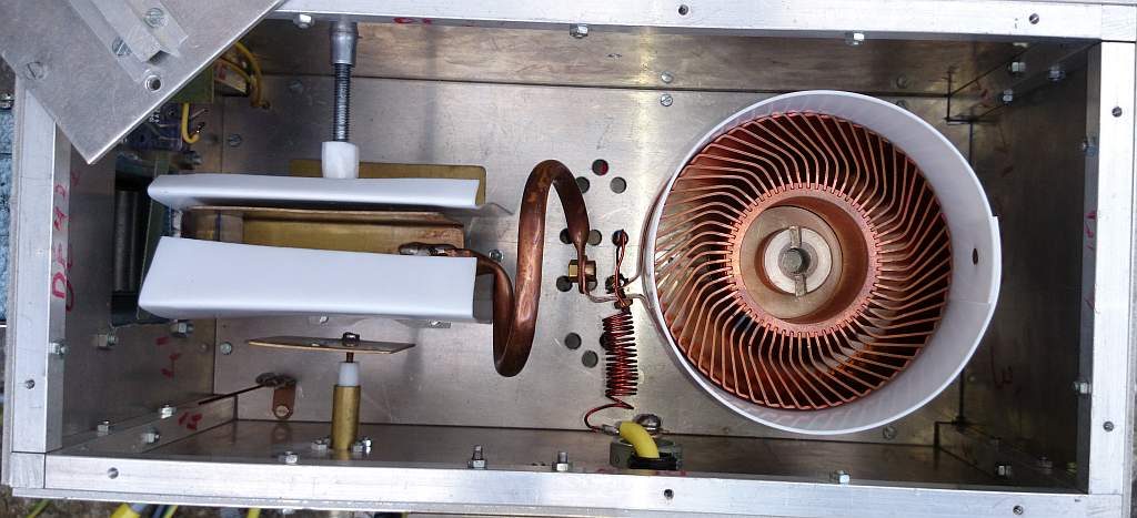

wir haben ein kleines Effizienzproblem mit unserer GS35b-PA für 2m nach
einem Röhren- und Kondensatortausch.

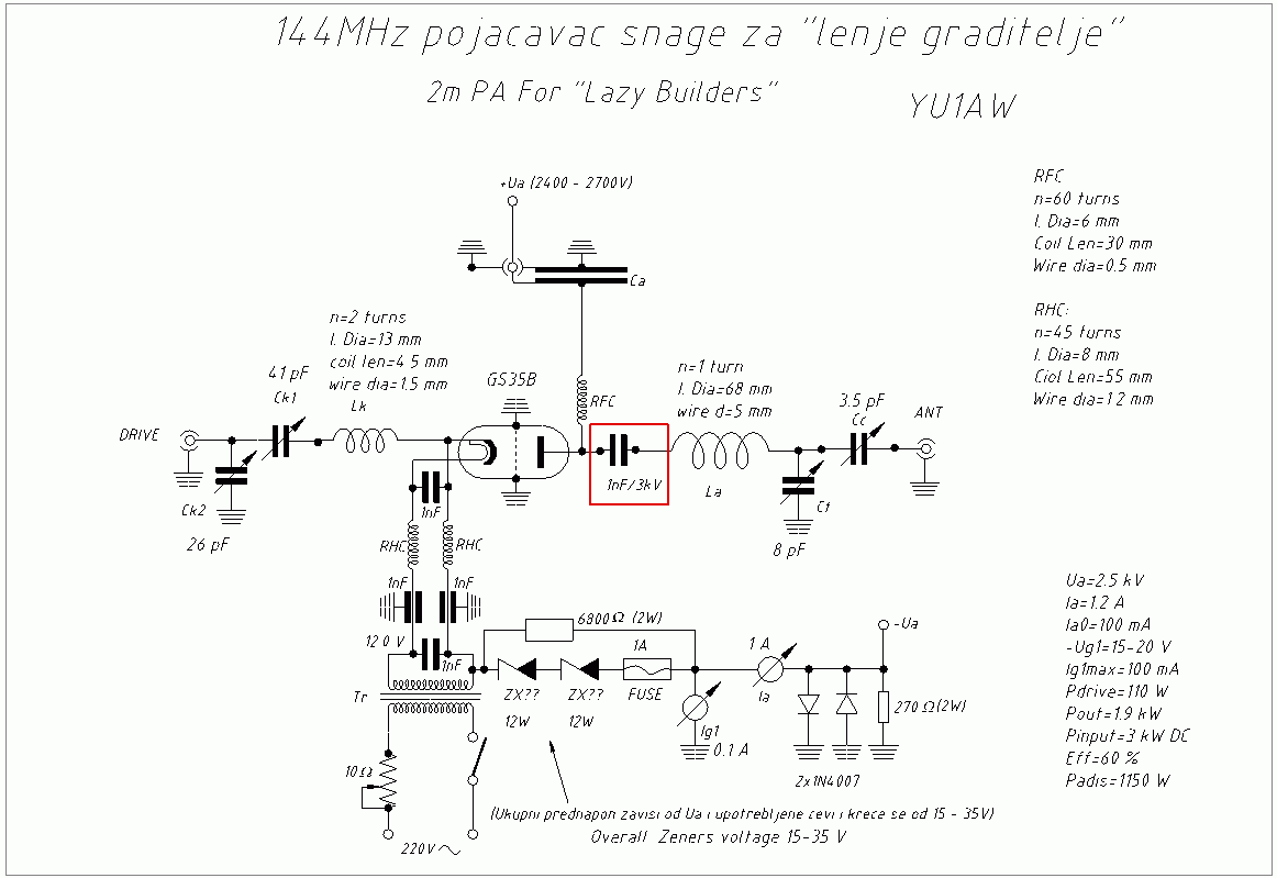

Der Schaltplan entspricht der "1xGS35B 2m Lazy Builders PA" von YU1AW,
der mechanische Aufbau richtet sich nach dem Dokument von OK1GTH
(http://www.qsl.net/yu1aw/VHF_PA/gs35b%20ok1gth.PDF)

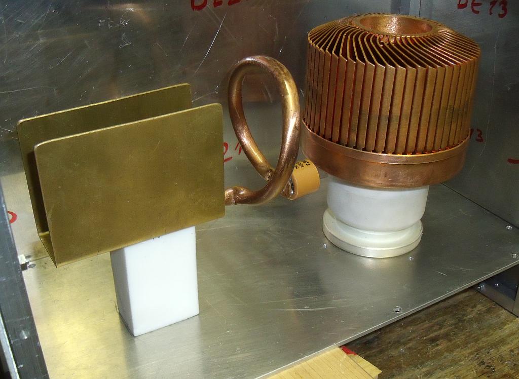

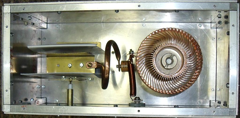

Vorgeschichte: Die PA (PA_alt) wurde aufgebaut und funktionierte
zufriedenstellend (Pout >750W) bis sich der 1nF-Kondensator im
Ausgangskreis während dem Betrieb verabschiedete (innen
durchgeschlagen/verkohlt). Wohl war dieser nicht für so hohe
HF-Leistungen geeignet und wurde durch ein größeres Exemplar ersetzt. Da
die Ausgangsleistung mit kaputtem Kondensator zurückging wurde die PA
vom Operator stärker angesteuert, wodurch (vermutlich) auch die Röhre
beschädigt wurde.

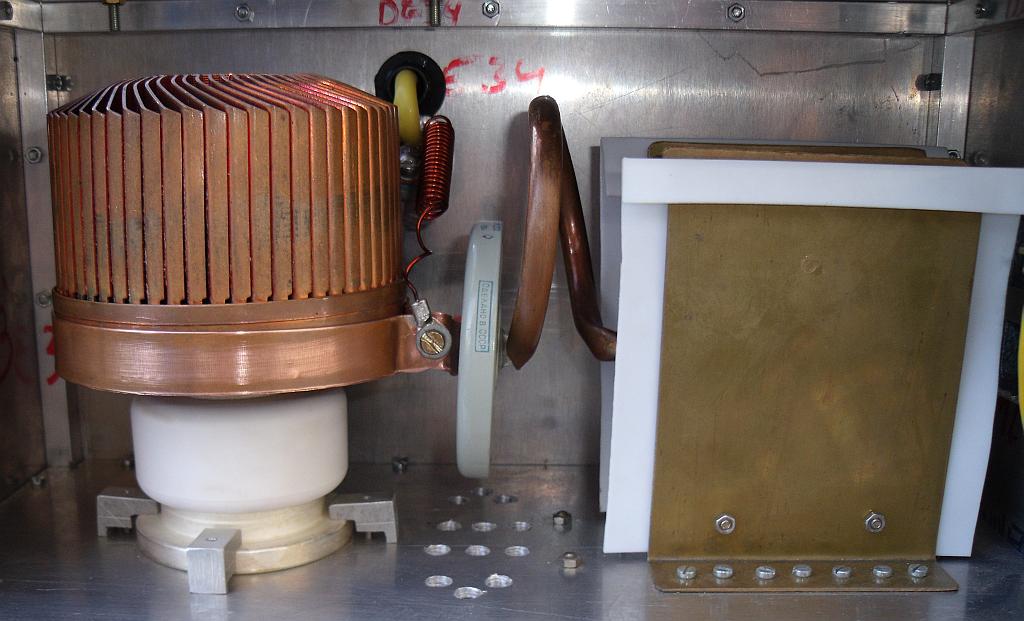

Mit neuem Kondensator hat die alte Röhre bei kleiner Ausgangsleistung
(<300 W) eine ungewöhnlich hohe Verstärkung gehabt (~16 dB), bei hoher
Ausgangsleistung (>400 W) stieg der Anodenstrom nach ~30 Sekunden
innerhalb ~2 Sekunden auf >1A an und die Ausgangsleistung ging auf
wenige 10 W zurück. Nachstimmen währenddessen brachte keine höhere
Ausgangsleistung.
Mit neuer Röhre trat dieses Problem nicht mehr auf, jedoch ist der
Wirkungsgrad bei weitem nicht mehr so gut wie ganz am Anfang
(PA_aktuell).
Nach http://www.dg2kbc.de/gs35.php sollte die GS35b bei 2m mindestens
14dB Verstärkung bringen. Auf diese Werte möchten wir in Etwa auch
kommen.
Unsere Anodenspannung liegt bei 3,2 kV bei einem Anodenstrom von 450 mA,
Gitterstrom von 150 mA und einem Ruhestrom von 150 mA. Die
Eingangsleistung beträgt ~50W, die Ausgangsleistung nur ~450W. Der Ein-
und Ausgangskreis wurden jeweils auf Leistungsmaximum abgeglichen, der
Anodenstromdip liegt knapp daneben.
Welchen Zweck hat der rot markierte 1nF Kondensator?
Da der 1nF-Kondensator bei 144MHz eine Impedanz von ~1 Ohm hat und
zusammen mit der Induktivität La einen Serienschwingkreis für ~15MHz
bildet, vermute ich dass der Kondensator nur als DC-Block dient, ein
überbleibsel der Schaltung mit Pi-Ausgangskreis mit Induktivität nach
Masse.
Der Ausgangskreis zur Impedanztransformation besteht lediglich aus der
Induktivität La und den beiden Kapazitäten C1 und Cc, oder?
Wie wird ein solcher Ausgangskreise berechnet?
Könnte bei unserem Aufbau mit 1mm PTFE-Folie zwischen den Platten der
Kondensatoren C1 und Cc der 1nF-Kondensator entfallen?
Durch den Einbau des (mechanisch) größeren Kondensators musste die
Induktivität La etwa 5mm gestaucht werden, reicht dies aus um den
Ausgangskreis so stark zu verstimmen?

für mich ist der nur zur galvanischen Trennung da. Solange keiner die
Antenne fassen kann und es zu einem Überschlag kommt. Obwohl, bei dem
mechanischen Aufbau ist das nicht sehr wahrscheinlich.
> musste die Induktivität La etwa 5mm gestaucht werden
Das macht ca. 5nH aus und sollte sich mit Hilfe der Kapazitäten
ausgleichen lassen.
Also zumindest für Testzwecke könnte der Kondensator mal überbrückt
werden.

Was soll das an Erkenntnis bringen? Ich rate davon strikt ab, denn dann
liegt Anodenspannung an den Abstimm Kondensatoren und der Spule und
niemand weiß, ob diese beim Anliegen der Anoden-Gleichspannung
überschlagen. Dann ist die Röhre im Eimer und gegebenenfalls der
Operator dazu.
Ich würde als erstes testen, ob mit dem Anodenkreis überhaupt noch eine
Anodenstromdip, also eine Abstimmung auf maximale Ausgangsleistung
mögliche ist.

Ein HF-Techniker meinte, dass der 1nF-Kondendator zu nah an der Spule
sitzt und Wirbelströme in die Kontaktflächen des Kondensators induziert
werden. Diese Erklärung klingt plausibel und könnte damit Verifiziert
werden.
> werden.
Ob das mit Wirbelströmen erklärt werden kann sei einfach mal
dahingestellt. Sicher ist bei der größeren Kondensatorfläche auch mit
vergrößerten Streukapazitäten gegen Masse und gegen die Anodendrossel zu
rechnen, die den Ausgangskreis schon verstimmen können. Zumal diese zu
den 3,5pF des Plate-Kondensators parallel liegen.
Nein, der Ausgangskreis besteht auch noch aus der (nicht in der
Schaltung al Bauelement sichbaren) Ausgangskapzität der Röhre, die auf
144 MHz bis zu 80% der erforderlichen Kapazität des Pi-Glieds ausmacht.
Ich gehe mal davon aus, dass die Streukapazitäten der Filterelemente
eine maßgebliche Rolle spielen. Das ist auch der Grund, warum man in VHF
PAs meist ein Cavity Filter als Tankreis vorsieht.
Eine gute Abhandlung auf was Design einer Röhren PA für VHF zu achten
ist findet man hier:
http://mikea.ath.cx/eimac/eimac05.pdf
Ansonsten ist die Berechnung von Pi- oder L Anpassnetzwerken in vielen
Literaturstellen im Web umfassend beschrieben
Grüße

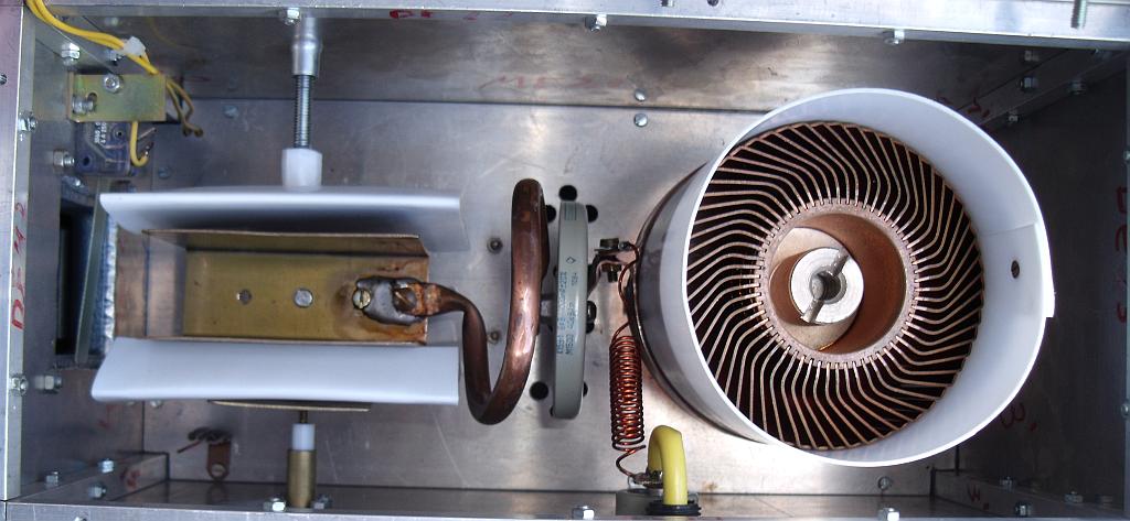

Update:
Der 1nF-Kondensator wurde ausgebaut, jetzt bringt die PA mit 45W input
eine Ausgangsleistung von ~900W  bei einem Anodenstrom von 500 mA (3,2
kV Ua).

Du weist, das du dir jetzt einen potentiellen elektrischen Stuhl gebaut
hast?
Für zu testen kann man den Kondensator ja mal rausnehmen. Aber es gehört
an der Stelle dringend wieder einer rein.
Sollte nämlich der Auskoppeldreko CC eine Überschlag bekommen, dann
stehen an der Ausgangsbuchse die volle Anodenspannung.
Ralph Berres
