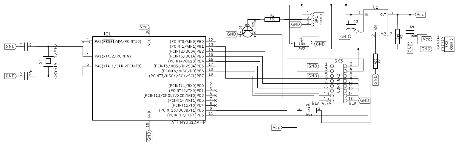

Der Schaltplan ist angehängt, den Code habe ich von Arne Rossius
(http://www.elektronik-kompendium.de/public/arnerossius/schaltungen/avr/lcdplain.htm).
Meine Schaltung entspricht in wesentlichen Teilen auch der dort
Abgebildeten.

Hast du den Tiny per Fuses auf Quarzbetrieb umgestellt?
Wenn nicht, dann ist dein 12Mhz Quarz nur Zierde. Der Tiny benutzt ihn
nicht und läuft mit seinen werksseitig eingestellten ca. 1Mhz Takt aus
dem internen Generator.
Für das LCD ist das kein Problem. Das funktioniert deswegen ganauso.
Aber für die UART ist das nicht egal.
