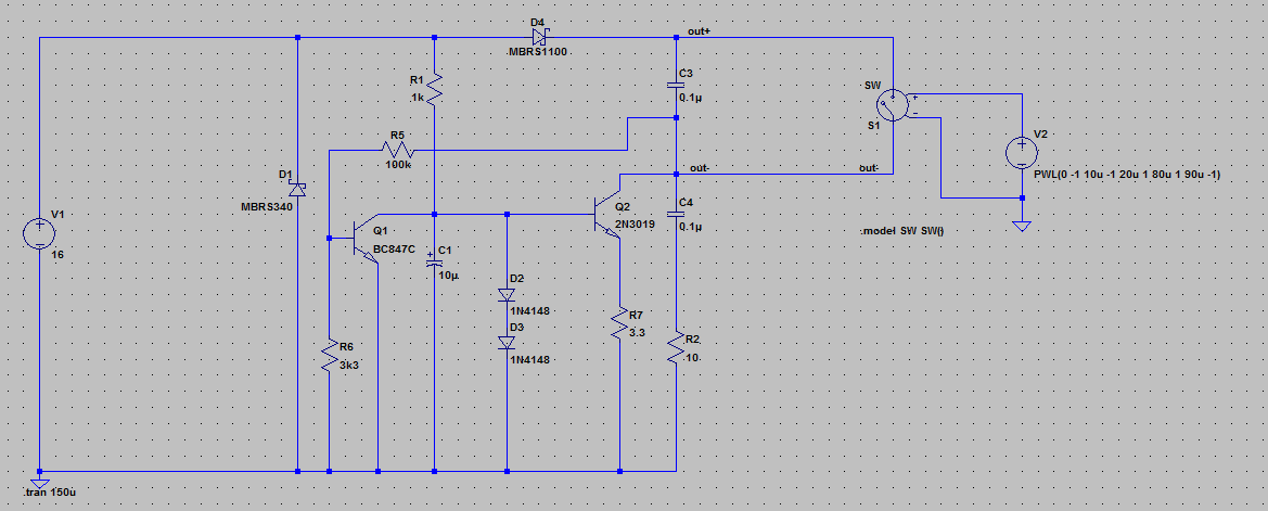

habe hier mal einen Schaltplan für eine BUS-Power-Supply mit
Strombegrenzung 250mA entdeckt. Jetzt ist mir noch nicht klar, welche
Funktion der Transistor Q1 haben soll. Vielleicht kann mir hier ja
jemand weiterhelfen?
Danke
so wie ich das sehe, ohne jetzt lange darüber nachzudenken, wird Q1
leitend, wenn beim Einschalten rel.hohe Spannungen bzw. Spannungspitzen
an "out+" anliegen. Damit bleibt Q2 für kurze Zeit noch gesperrt.
Allerdings scheint mir die Dimensionierung mit R5 = 100k zu hoch.
Gruß Öletronika
