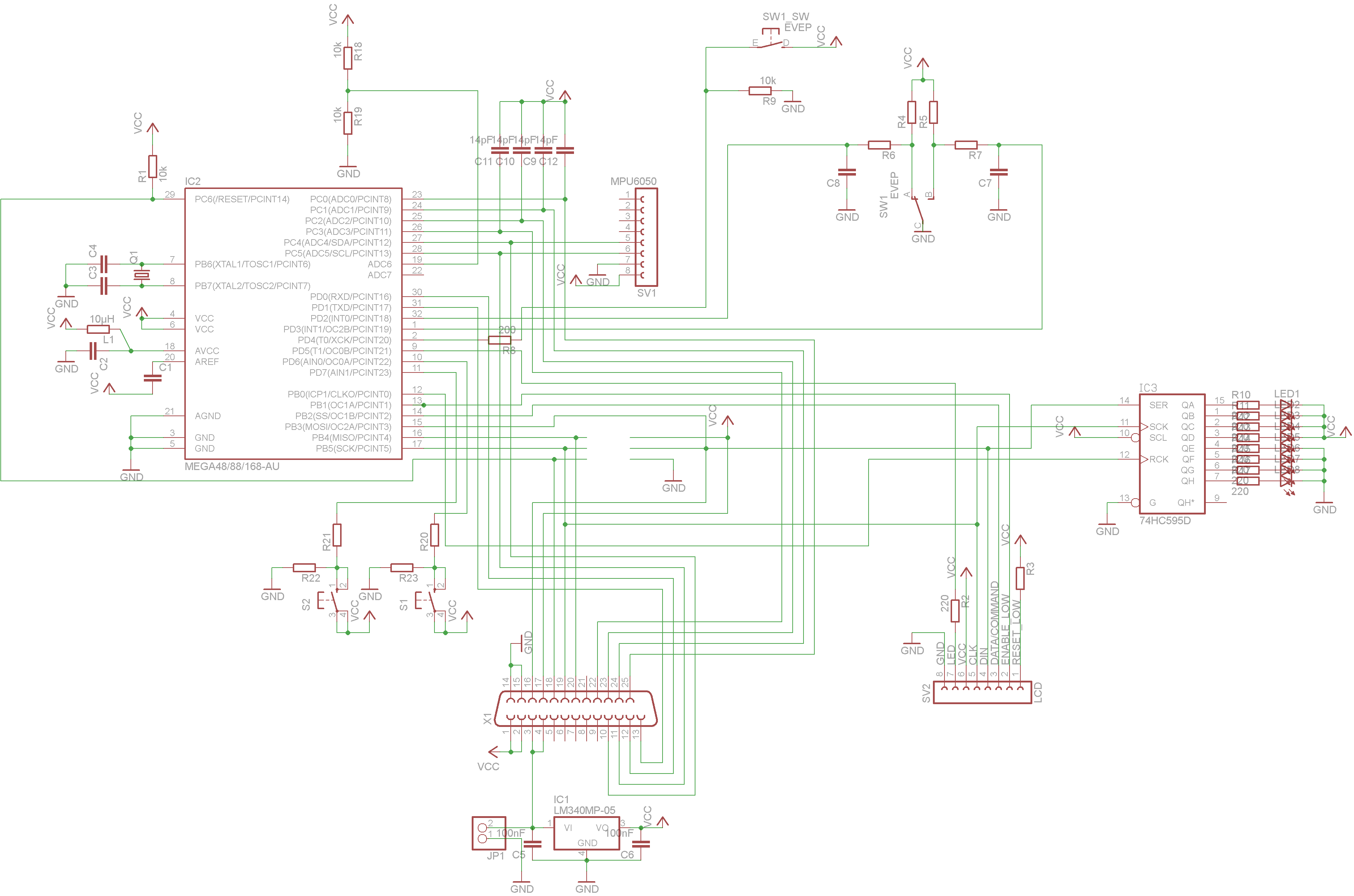

Hi!
Für mein nächstes Projekt, eine Universelle Platform mit ATMega, Nokia
3310 LCD, Beschleunigungssensor MPU6050 und Drehencoder habe ich mal ein
Layout erstellt.
Der SUB-D Stecker rechts ist zum flashen über ISP, sowie als
Erweiterungsport (4ADC Kanäle) da.
Die 8 LEDs um den Drehencoder sind für die Optik da. Sie werden über das
595er Schieberegister angesteuert.
Stromversorgung ist mit Akku geplant. Dann Spannungsregelung auf 3V3
wegen LCD und dem Beschelunigungssensor. Akkupack hängt an "JP1"
Die "Lücke" Im Schaltplan ist beabsichtigt. Dort war ursprünglich ein
6pin ISP Stecker. Den brauch ich aber nicht, da ich die ISP Pins auch an
dem SUB-D Stecker rausgeführt habe.
Ich hoffe, der Schaltplan ist nicht zu chaotisch :-/. Ist mein erster
"großer" Schaltplan...
Ich will das nicht selber ätzen, sondern bei elecrow.com machen lassen.
Dort gibts 100x50mm in Grün extrem günstig. War mit einer - durchaus
eher einfacheren Platine - von denen sehr zufrieden.
Habe alles von Hand geroutet, bis auf den letzen Rest oben Links. Dort
habe ich den Autorouter fertig machen lassen.
Hat irgendjemand Anmerkungen? Sollten irgendwelche Dinge verbessert
werden? Ist im Schaltplan alles vorhanden?
Schonmal Danke im Vorraus!

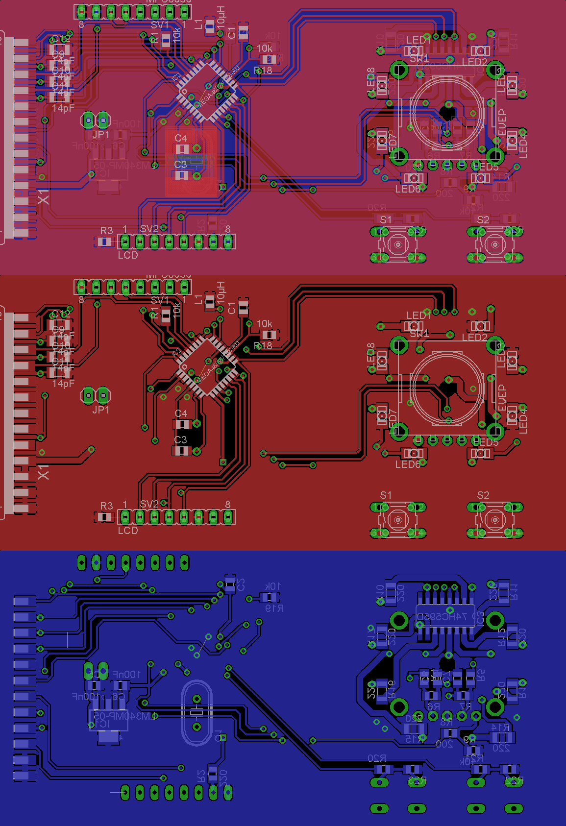

von crazy.arduino.hater (Gast)
die vias bei IC1 halte ich für ein bisschen too much..
von Studi (Gast)
Mhh ok... Bringt natürlich die Wärme gut weg, wobei ich denke, dass da
auch nicht wirklich viel Wärme entsteht. Spricht irgendwas dagegen?

Aref und Avcc sind etws seltsam angeschlossen, bitte nochmal prüfen.
von ArnoR (Gast)
Studi schrieb:
> Sollten irgendwelche Dinge verbessert werden?
Das mit den LED1 bis 4 solltest du dir nochmal überlegen.
von Robert F. (robert_f)
Hi, die Richtung der LED1-8 solltest du überprüfen. Schafft der IC den
Strom der LEDs? Avcc und Aref sehen auch komisch aus :-) Brauchst du da
wirklich den vcc rippel drauf? Was hast du mit ADC6 vor? R8 ist
erscheint mir etwas klein.
von Studi (Gast)
Sollte jetzt passen. Danke!

Robert F. schrieb:
> Schafft der IC den
Sollte er eigentlich schon.
ADC6 ist zum Messen der Akkuspannung. Da muss dann natürlich der
Spannungsteiler anders angeschlossen werden. Danke!
R8 ist ja der Serienwiderstand um den Pin zu schützen wenn man ihn aus
versehen als Ausgang setzt, dachte da sind 200Ohm gut. Was wäre da ein
besserer Wert? 1k?
Was ist denn zum Layout allgemein zu sagen?
So gut dass es nichts zu verbessern gibt? So schlecht, dass ihr nicht
wisst, wo man anfangen soll?
Grüße und danke schonmal für die Antworten bis jetzt!
Das klappt nur wenn die Referenzspannung des ADCs unabhängig von der
Akkuspannung ist. Hat die MCU vielleicht eine interne Referenzspannung
die du nutzen kannst?
> besserer Wert? 1k?
Schau ins Datenblatt welche Ströme dort mindestens fließen müssen. Wenn
man von wenigen mA ausgeht sind >10k ein guter Wert.

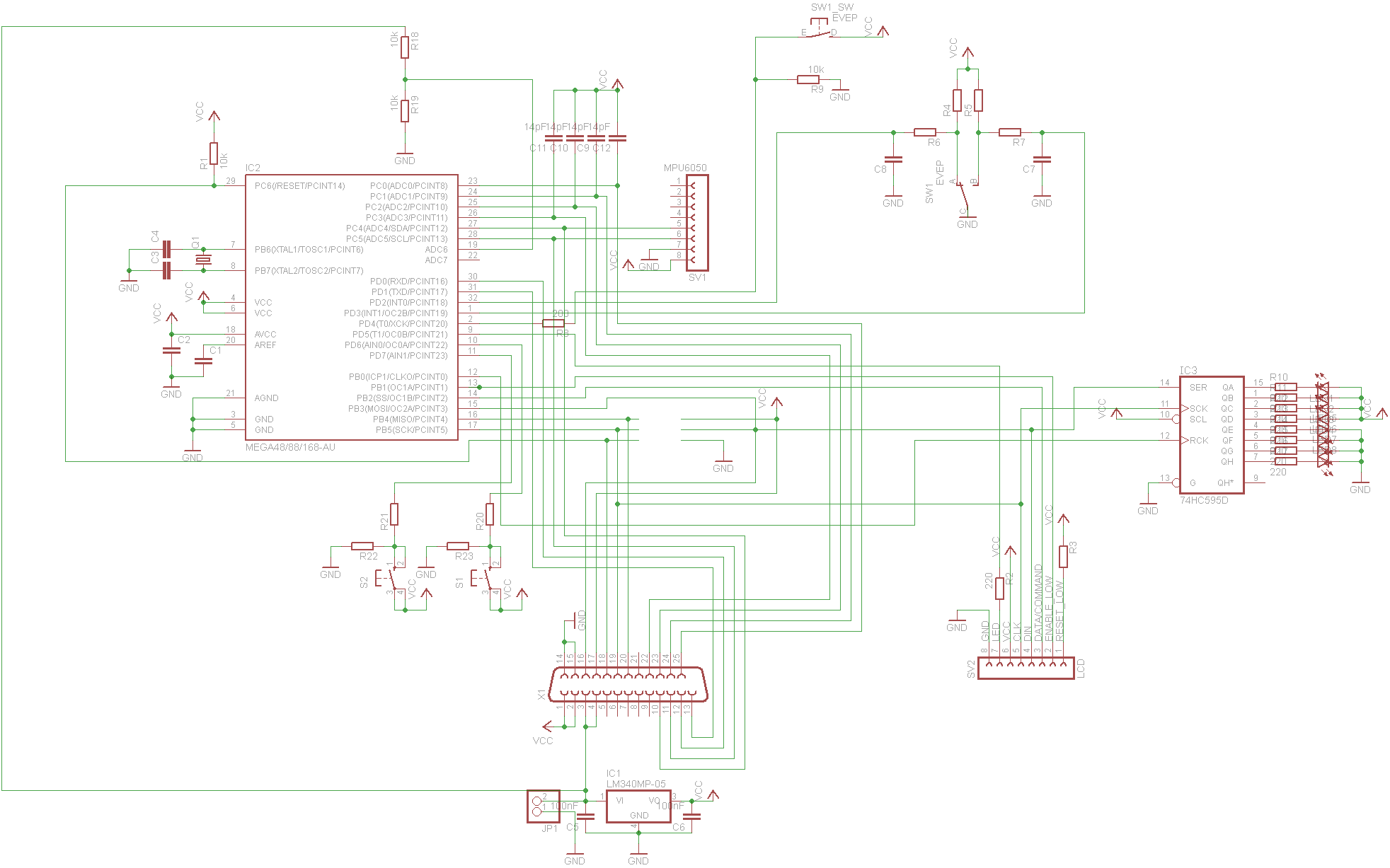

von Studi (Gast)
Naja, Referenzspannung sollten ja stabile 3V3 vom Linearregler sein,
oder nicht?
von Studi (Gast)
Hab die Änderungen mal eingegeben. Passt das soweit?
Ok, werde da mal schauen. Den Finalen wert werde ich dann beim Bestücken
ermitteln.
Grüße!
von Dennis X. (Gast)
Studi schrieb:
> Passt das soweit?
Schau dir lieber nochmal dein Aref an, willst du hier keine Referenz?
Benutzt du die interne Referenz? Und schau mal wie im Datenblatt die
Beschaltung von AVcc gezeigt ist. Natürlich geht das so, aaaaber...
von Sven (Gast)
Vielleicht spendierst du deinem Controller und den ICs sowie dem Display
noch ein paar Abblockkondensatoren, bevor du später ewig nach Fehlern
suchst.
Ebenso am Resetpin, mach da einen Kondensator möglichst nah am Pin hin,
um Störungen zu eliminieren.
Muss der SW1_SW + S1 und S2 ein High-Side switch sein? Ansonsten kannst
du den gegen GND gehen lassen und den internen Pull-Up verwenden.

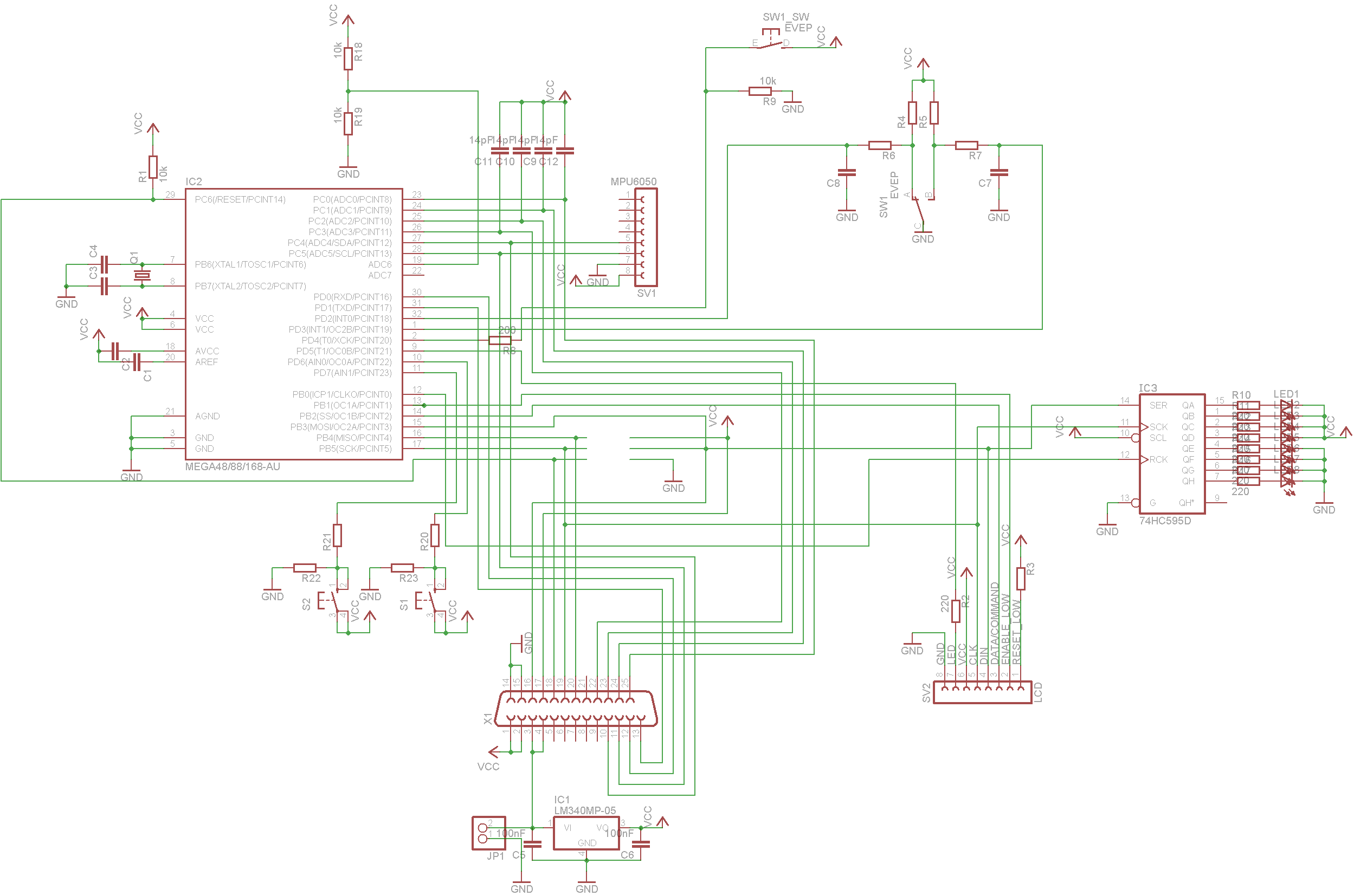

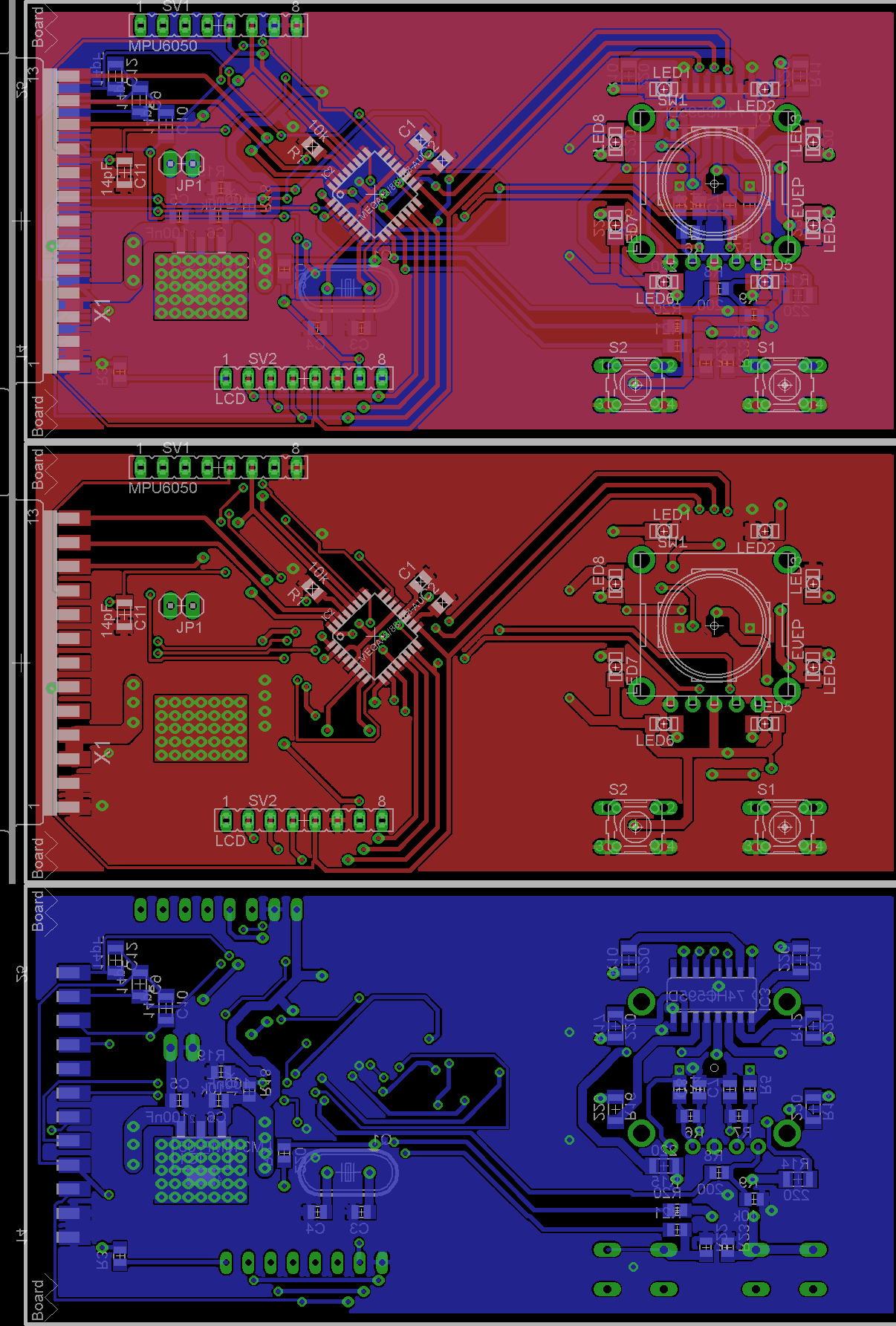

von Studi (Gast)
Hi!
Hab das Ding nochmal neu geroutet. Habe nun AVCC einen C gegen Masse
sowie eine Induktivität nach VCC Spendiert.
Das eine Unrouted Wire unter dem ATMega habe ich gesehen, ist auch schon
beseitigt...
Habe auch probiert, die Design Richtlinien fürs Quarz umzusetzen.
Was meint ihr?
Und dabei den Aref wieder falsch gemacht. Warum hast du jetzt einen
Kondensator GEGEN Vcc?
Les dir mal zum besseren Verständis bitte das durch:
http://www.mikrocontroller.net/articles/AVR-Tutorial:_ADC
Dann hast du noch zwei weitere Airwires. Wenn du den Ratsnest Befehl
laufen lässt siehst du anschließend unten links wieviele Airwires du
noch verlegen musst.
Warum drehst du den Quarz nicht so, dass du ihn auch wirklich gut
layouten kannst? Dreh ihn doch einfach auch um 45°
Zudem fehlen immer noch die beiden Abblockkondensatoren an den Vcc/Gnd
Paaren.
