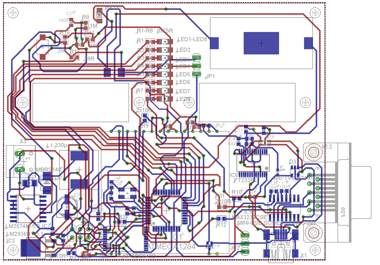

ich habe ein Problem und zwar habe ich eine Platine mit nem 1284p
darauf. und will zwei sachen machen:
- über zwei interrupts servomotoren ansteuern
- über ne fotodiode die helligkeit einer hintergrundbeleuchtung steuern
einzeln funktioniert alles super, aber wenn ich beides zusammenschreibe
und einfüge funktioniert es nicht. bzw wenn ich die interrupts
einschalten (sei), bekomm ich mein rechteck signal für meine servos,
aber die adc wandlung funktioniert nicht mehr. da das problem nur
auftritt wenn ich die interrupts einschalte, denke ich dass es daran
liegt. habe auch jetzt schon alle interrupts reingeschrieben, um
auszuschließen, dass sich das programm da aufhängt, war aber leider auch
ohne erfolg.
fusebits für high und ext. sind jeweils FF. Für low undefiniert.
anbei mein code:

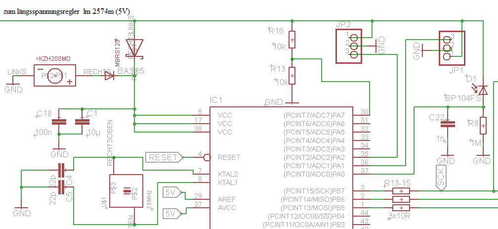

Hi
>ADCSRA |= (1<<ADEN); // ADC eingeschaltet, kein Prescale
Der ADC-Takt soll im Bereich 50...200kHz liegen. Deiner läuft mit
500kHz.
>          ADCSRA |= (1<<ADSC);  //single conversion mode ein
>          _delay_ms(10);  //warten bis konvertierung abgeschlosen
Passt nicht zusammen. Einerseits lässt du den ADC mit maximalen Takt
laufen (Conversation Time 26µs) andererseits wartest du 10ms.
Aber ich tippe eher auf deine Hardware:
- Beide VCC mit Kondensator angeschlossen?
- wie wird die Spannung an ADC0 erzeugt?
- Kondensator an AREF?
MfG Spess
Gast #3626726
Mh gute getippt würd ich mal sagen. Also die Spannung am ADC0 kommt
direkt von nem längsspannungswandler.
Am aref ist kein kondensator, könnte das problem sein aber welche vcc's
meinst du noch anbei mal mein layout
Gast #3626781
Hi
>könnte das problem sein aber welche vcc's meinst du noch anbei mal mein >layout
Die drei VCC (links oben) und AVCC. Die 5V an VREF sind unnötig. VCC als
VREF lässt sich auch über die REFSn-Bits einstellen. Da reicht für alle
möglichen Fälle ein 100n-Kondensator von AREF nach Masse.
Hast du schon mal den R8 (wesentlich) kleiner gemacht? Dein
Sensorkonstrukt ist für den ADC viel zu hochohmig. Das wird zwar durch
C22 abgemildert, aber ich vermute, das durch das Schalten der
benachbarten Portpins der ADC gestört wird.
MfG Spess

Gast #3627839
Hi
>gerade versucht mit 480k und 330k gleiche sache wie vorher... man sagt
>ja das man die photodioden hochohmig in reihe schalten soll. was ist
>denn dann hochohmig...
Das ist richtig, aber je hochohmiger desto störungsempfindlicher. Dein
C22 nutzt auch nur etwas, wenn er so nah wie möglich am Pin sitzt. Warum
hast du eigentlich eine Fotodiode und keinen Fotowiderstand genommen.
Wäre wesentlich entspannter. Außerdem ist die BP104 für den Zweck
ungeeignet. Das ist eine Infrarot-Diode mit Tageslichtfilter.
>vielleicht interessant: wenn der andere widerstand angelötet wurde
>funktionieren die signale der servos nicht mehr.
Welcher Widerstand?
> die anzeige an den leds
>(an denen ich normal auch das signal des adc's ausgebe füllt sich
>kontinuierlich - unabhängig von lichteinfall; die hintergrundbeleuchtung
>ist aus...
??? Ich glaube da liegt einiges im Argen. Hast du das auf einer
Leiterplatte? Wenn ja, poste mal das Layout. Das oben ist der
Schaltplan, nicht das Layout.
Warum willst du eigentlich die Pins im Interrupt wackeln lassen?
Timer3 im PWM-Mode 14. ICR auf 0x4E1F setzen (20ms) und OCR3A/B im
Bereich zwischen 0x3EF(1ms) und 0x7CF(2ms) bewegen lassen. Dafür
brauchst du überhaupt keinen Interrupt. Die Servosignale liegen dann
OC3A und OC3B.
Du kannst auch mal versuchen deinen Code auf freie Pins von einem
anderen Port zu ändern.
MfG Spess
OP #3627861
zu widerstand: damit mein ich, als ich den ein megaohm rausgeschmissen
hab und nen kleineren ausprobiert habe
das mit den pins war eig nur um zu sehen ob der atmel überhaubt in den
interrupt springt. also nur eine überprüfung.
anbei das layout (ja der kondensator ist zu weit weg dann)
das mit dem timer drei probiere ich aus...dachte das geht nur mit nem
interrupt weil ich kein hardwareseitige anbindung habe.
vielen dank schonmal
lg
fabian

Gast #3628227
Hi
>haha ok das hilft mir in dem fall aber auch nicht weiter... n paar
>verbesserungsvorschläge wären gut
Da gibt es nichts zu verbessern, da ist ein komplettes neues Layout
angesagt. Dazu muss aber vorher noch der Schaltplan überarbeitet werden.
MfG Spess
Gast #3628229
Also dein Layout ist der Hammer. Alles falsch was so geht...
Also neues! Abblock Cs so dicht an den uC wie nur möglich, Signale mal
ordnen bzw Bauteile besser platzieren, etc
Mich wundert das du das noch auf ne 2 lagige bekommen hast.
Ingo

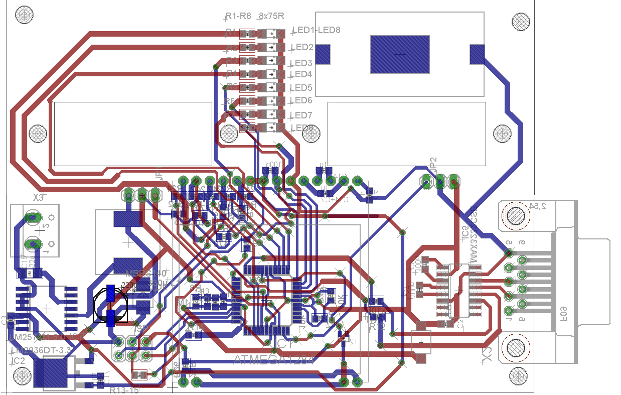

Gast #3628756
Hi
>ok, liegt das,problem jetzt aber nur am design?
Das kann niemand beurteilen, da deine Schaltung bis auf den kleinen
Schnipsel unbekannt ist. Da dort aber schon mehrere Fehler enthalten
sind, habe ich für den Rest auch kein gutes Gefühl.
>sonst würde ich halt mit
>det,platine erst mal weiter machen, um weitere fehler zu finden.
Und woher weißt du dann woher der Fehler kommt? Hier hast du doch auch
auf ein Softwareproblem getippt.
Allein deine fast kriminelle Masseführung wird dir noch etliche lustige
Effekte bescheren.
>sry is meine 2. platine
Insgesamt oder mit dieser Schaltung?
MfG Spess
#3628805
fabian schrieb:
> mh ok sollte ich mir dann doch gedanken über n redesign machen.
Wenn Du mit dieser Leiterplatte noch testen wolltest, wäre es einen
Versuch wert:
"Baue" einen ordentlichen GND-Layer dazu, z.B. mit versilbertem
Kupferdraht (mindestens 1mm Durchmesser). Daraus kann man ein Netz
bauen, das mit Abstand über der CU-Seite "schwebt" und an das alle
