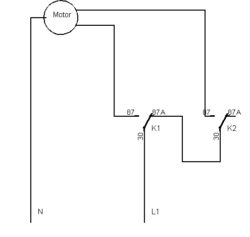

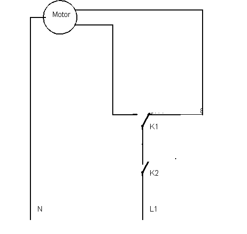

ich habe hier 17 Rollladenmotoren, die ich gerne mit einer SPS und
Finder Koppelrelais 38.51 ansteuern möchte. Mir ist wichtig das die
Relais sich geseitig verriegeln, damit nicht der Motor gleichzeitig in
beide Richtungen gefahren werden kann.
Aus diesem Grund habe ich mir beide Schaltungen überlegt. Welche ist
besser oder habe ich vielleicht auch irgendwo einen Gedankenfehler
gemacht?
Wie würdet ihr das sonst verschalten?
Gruß kami
Bei Schaltung zwei must du eine kleine Zeitverzögerung zwischen
Richtungs- und Netzrelais programmieren.
Wenn das Netzrelais etwas schneller ist kann es z.B. passieren das der
Motor kurz AUF und dann sofort AB fährt, bei sowas fackeln gerne die
Relaiskontakte ab.
Lösung eins hat den Vorteil das man bei Ausfall der SPS leicht die
Taster direkt auf die Relais schalten kann. Der Rollladen fährt halt nur
solange man die Taster betätigt.
Sowas erhöht unter Umständen den WAF gewaltig :)

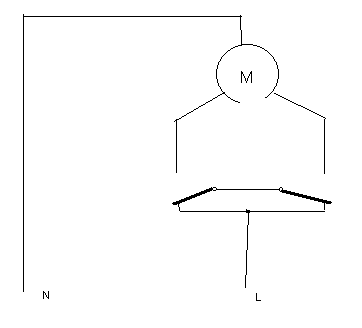

also wenn ich mir das so anschaue, finde ich die Variante von Route_66
richtig gut. Ich möchte nämlich auch später per Notfalltaster ohne SPS
die Rollläden fahren. Das müsste doch alles gehen und die Belastung der
Relais sollte ja nicht zu hoch dann sein oder?
Gibt es irgendwelche Nachteil bei der Schaltung von Route_66??
Gruß kami
Der Nachteil ist, dass du nicht weißt in welche Richtung der Motor
fährt, wenn du die Position des zweiten Schalters nicht kennst.
Die Schaltung nennt sich übrigens Wechselschaltung und wird in hundert
tausenden deutschen Haushalten eingesetzt.

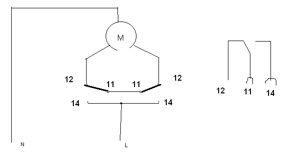

nach den letzten Ideen bin ich nochmal in mich gegangen. Also was die
Wechselschaltung genau abdecken sollte ist:
1. Es kann immer nur in eine Richtung gefahren werden. Eine
Zeitverzögerung sollte nicht notwendig sein.
2. Die Benutzung einer Kammbrücke sollte möglich sein, um die 230V zu
brücken.
3. Über die Ansteuerung von nur jeweils einen Relais sollte das Fahren
des Rollladen möglich sein (Notfallschaltung für Ausfall der SPS).
Ich habe dazu folgenden Vorschlag. Auf dem Bild kann man sehen, das nur
Klemme 11 und 14 brückbar sind.
Ich hoffe ihr habt noch ein paar gute Tipps. :)
Vielen Dank
kami

was willst du noch? Weniger relais?
Dann genügt ein Richtungsrelais für alle Motore und  ein Fahrtrelais pro
Motor. Achtung für 17 Motore mindestens 2 Kontakte verwenden.
Richtungsrelais
Kr.11=L
Kr.21=L
Kr.12=L1_Auf
Kr.22=L2_Auf
Kr.14=L1_Ab
Kr.24=L1_Ab
Fahrtrelaises
Kf1.11=N
Kfn.11=N
Kf1.11=N1
Kfn.11=Nn
Was ist jetzt dein Problem.
Du hast dir eine Schaltung ausgedacht, die den Motor hart stoppt und 2
gleiche Relais mit Umschaltkontakt benötigt.
Die anderen Vorschläge wolltest du nicht.
