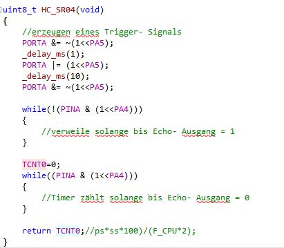

von Peter (Gast)
Moin....habe auch ein ähnliches Problem beim auswerten des Sensors!
Versuche mir den Abstand auf einem LCD anzeigen zu lassen...funktioniert
aber nicht, da TCNT0 mir fast immer konstant das selbe raus gibt, obwohl
ich den Abstand verändere. Der Wert ändert sich nur minimal.
Stimmt da vielleicht was in der Funktion nicht?
Da das Programm um einiges größer ist, hab ich nur den Teil für die
Abstandsmessung ausgeschnitten...
von Karl H. (kbuchegg)
Das Datenblatt spricht von einem 10 Mykro-Sekunden langen Trigger Puls.
Nicht Millisekunden.
Ganz starke Idee, den Ausschnitt als Bild anzuhängen. Da kann man sich
so wunderbar auf Codestellen beziehen.
Und auch den Teil beachten
You can calculate the range through the time interval between
sending trigger signal and receiving echo signal.
d.h. was dich interessiert ist die Zeit die vergeht, gemessen von deinem
Puls, bis du am Empfänger das Echo siehst. Die Länge des Echo-Pulses
hingegen ist NICHT die gewünschte Information.
von Peter (Gast)
hier der komplette Code.
von Peter (Gast)
Mit der Formel (TCNT0*ps*ss*100)/(F_CPU*2); wollte ich mir den Abstand
in cm ausgeben lassen.
Das ändert aber immer noch nichts daran, dass nicht die LÄnge des
Echopulses die Entfernungsinformation enthält, sondern die Zeit die
vergeht, von der Auslösung des US-Pulses bis das Echo eintrifft!
Also
* _delay_us(10) anstatt _delay_ms(10)
* die Zeit beginnt zu laufen nachdem du den Puls rausgeblasen hast und
endet damit, dass der Eingangspin von 0 auf 1 wechselt. WIe lange der
Pin dann auf 1 bleibt interessiert keinen.
Es kann höchstens jetzt noch sein, dass du nach dem Aussenden des Pulses
eine kleine Zeit warten musst, bis du den Eingang das erst mal abfrägst,
weil der Empfänger ja logischerweise nicht nur das Echo empfängt,
sondern ganz schwach auch auf den eigentlichen Sendepuls regieren
könnte, Inwiefern der Hersteller da vorgesorgt hat, weiss ich aber
nicht. Im Datenblatt ist dazu nichts erwähnt.
von Peter (Gast)
Die Zeit hab ich umgestellt.
Naja ich möchte den Abstand raus bekommen. Daher muss ich ja die Zeit
des Echo-Impulses messen. Denn umso größer der Abstand desto länger ist
Echo auf eins oder?
Den nehme ich zurück.
Da scheinen mehrere Beschreibungen im Umlauf zu sein und ich bin da
einer Zweit-Quelle aufgesessen.
In einer anderen Beschreibung
https://docs.google.com/document/d/1Y-yZnNhMYy7rwhAgyL_pfa39RsB-x2qR4vP8saG73rE/edit
ist es so beschrieben, wie du es implementiert hast. Die Pulslänge ist
proportional der Distanz.
Hier
http://www.micropik.com/PDF/HCSR04.pdf
ist es anders rum beschrieben: Die zeitliche LÄnge vom Puls bis zum
Einsetzen des Echos ist die Distanz.
von Peter (Gast)
Aber Danke für die schnelle Antwort, ich werde es gleich mal
ausprobieren.
Geh mal mit den Millisekunden runter auf µs.
Leider gibt es keine eindeutige Aussage darüber, ob die steigende oder
die fallende Flanke zählt.
von W.A. (Gast)
> ausprobieren.
Wie wäre es, wenn du statt rumzuprobieren mal zu einem Oszi, DSO, LA
oder was es sonst noch für angemessene Werkzeuge gibt, greifst, um
überhaupt erstmal zu klären, was der Sensor so von sich gibt?
Apropos.
In welchem Bereich bewegen sich denn die ermittelten Werte?
von Peter (Gast)
Funktioniert jetzt!
Teiler war falsch eingestellt....von 1024 auf 64.
