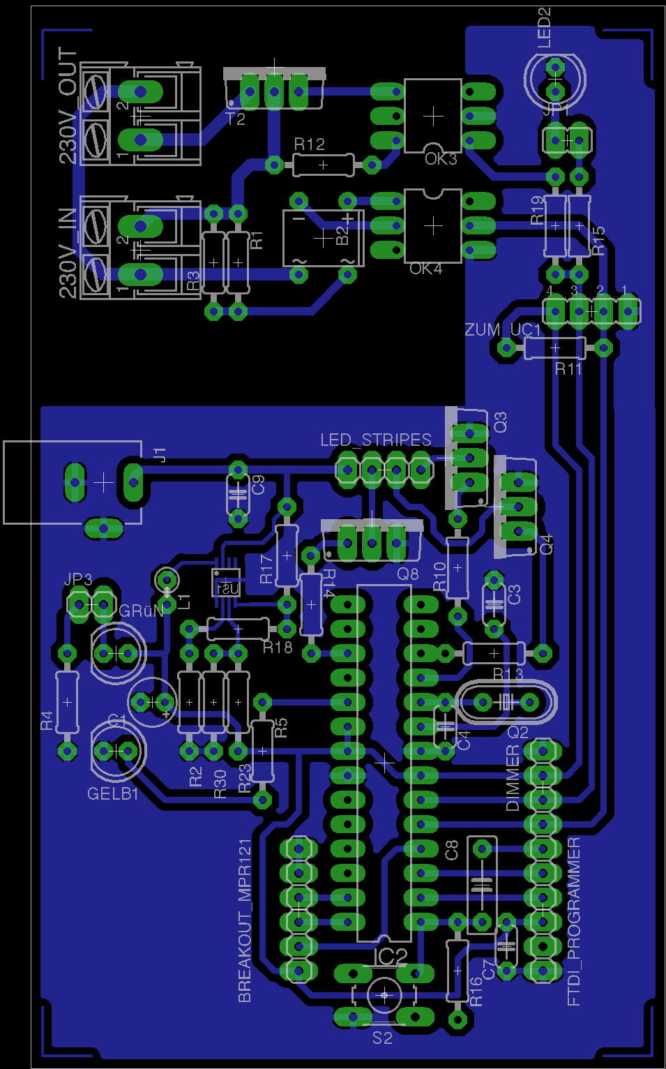

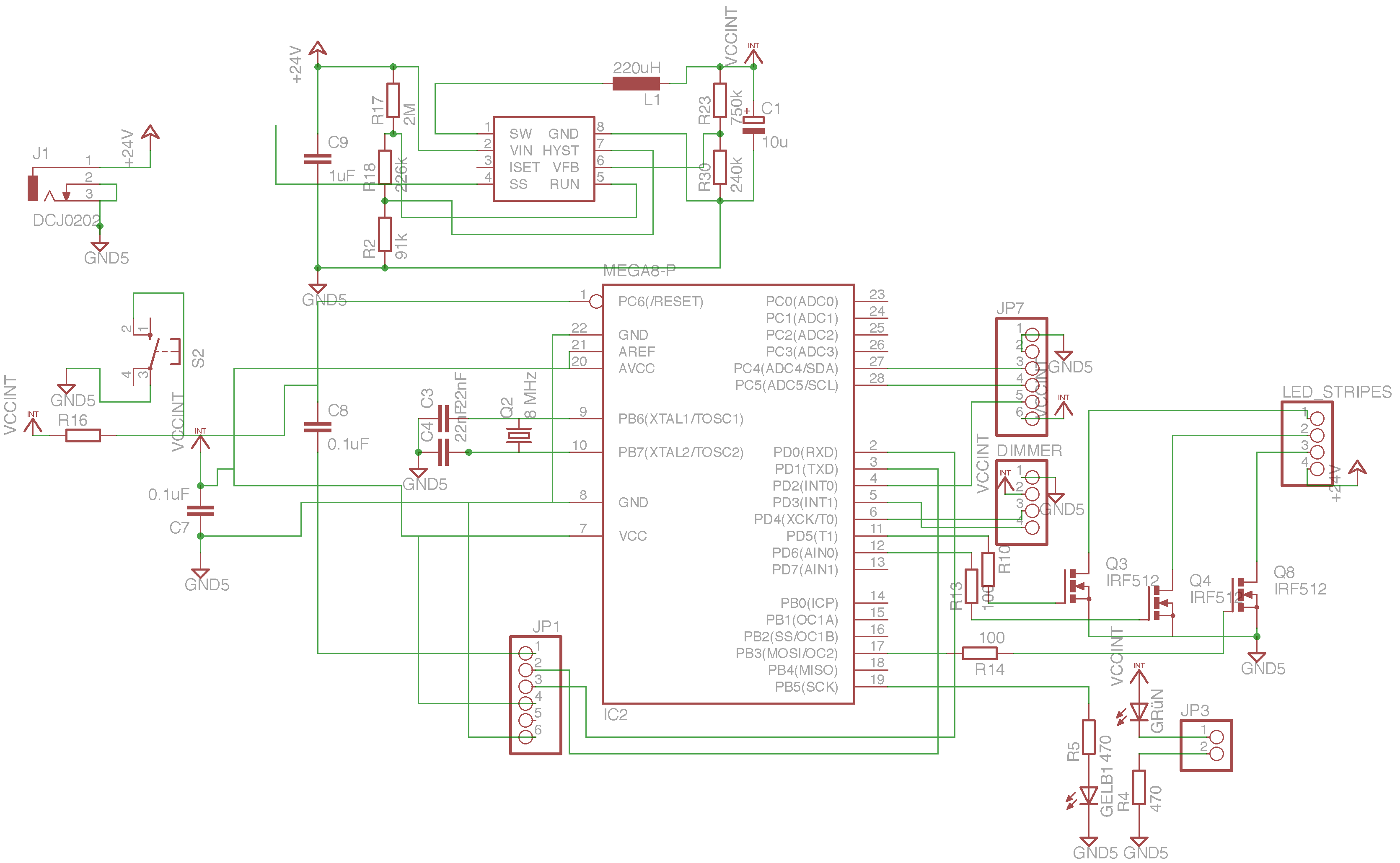

könnte um das Problem weiter einzugrenzen? Anbei der Schaltplan und das
Platinenlayout.

Was ich gerade rasch gesehen hab. Der C8 (für den Reset-Eingang) geht an
einen Stecker, anstelle auf GND. Damit könnten schöne Störungen
eingefangen werden, wenn daran noch eine langen Leitung hängt...
Abblock-Cs sehe ich auch keine...
Und die Verbinungspunkte und teilweise auch die Bauteilwerte fehlen auf
dem Schaltplan, damit ist er schlecht lesebar.
von g457 (Gast)
Immerhin im Schaltplan hat sich ein einsamer welcher eingefunden (C7).
Aber wahrscheinlich war der nicht brav, weil im Layout wurde er dann ins
letzte Eck verstoßen ∗kopfschüttel∗

..achja und Gnd (auf der 22) vermisst Anschluss. Sagt einem der DRC
sowas heutzutage nicht mehr?

von PeterL (Gast)
Vorsicht!
Abstand 230V / Niederspannungsseite <0,5mm (OK2)

Die Isolationsabstände am Layout zw. dem 230V-Kreis und dem, was vom uC
kommt ist viel zu wenig. ( irgendwas um 0,5mm bei R22/R29)

Ideen hätte ich einige aber es macht keinen Sinn bei dem Layout was zu
empfehlen, es ist zu riskant für Deine Gesundheit.

Es würd mich wundern, wenn der 8Mhz-Quarz mit den genanntne 22nF
schwingt. Und bei dem Layout um den Quarz ... nun ja. C8 und einige
andere Bautelie sind lt. Schaltplan nicht miteinander so verbunden wie
es sein sollte... Pin 4 vom Switcher ist eine Antenne - sogar als solche
gezeichnte - und Du wunderst Dich das es nicht funktioniert?
PS - Ist es so schwer die Attribute Refdes und Value (oder wie die in
Eagle genannt werden) in Eagle im Layout und Schaltplan so zu platzieren
daß die auch lesbar sind? Ich würd mich schämen einen Schaltplan so zur
öffentlichen Diskussion freizugeben.

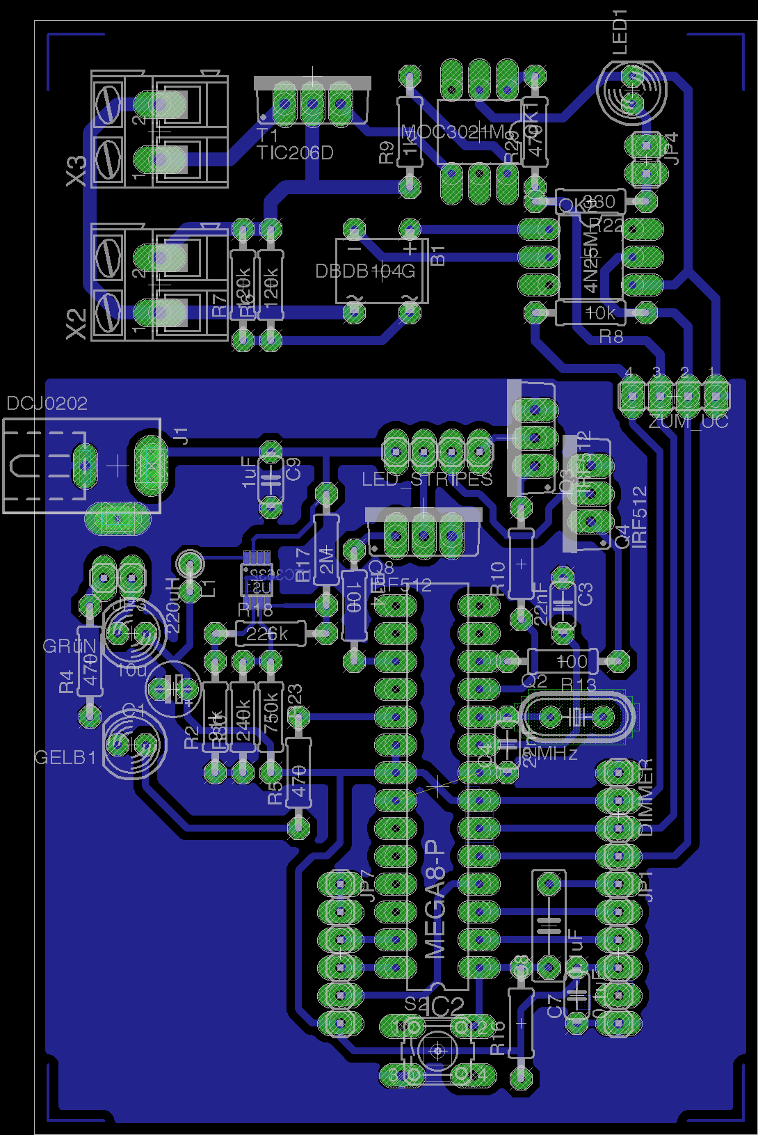

So...neuer Tag, neues Glück! Hoffe der Schaltplan ist jetzt deutlich
besser lesbar und ich konnte die Gemüter hinsichtlich der
230V-Problemtik etwas beruhigen! Meiner Meinung nach handelt es sich bei
dem von mir geschilderten Problem nicht um eine Layoutfrage (wobei der
Hinweis natürlich wichtig ist). Ich habe eher gehofft, dass jemand eine
Idee hat was am Schalungsdesign allgemein Probleme machen könnte. So wie
es schon angeklungen ist, weitere Abblockkondensatoren etc.
Um noch kurz die Fragen zum alten Layout zu klären:
-  Die vermeintlich offene Verbindung sind die zwei GND-Pins des
Mikrocontrollers die laut Datenblatt intern verbunden sind. (Hab sie
auch mal überbrückt ohne sichtbare Veränderungen)
-  Der Reset-Pin kann über einen Jumper auf GND gezogen werden wenn der
FTDI-Programmer nicht steckt.

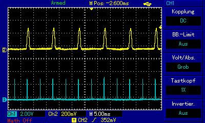

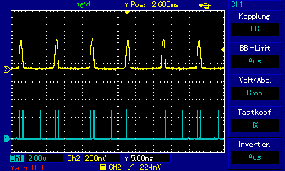

von Simon H. (simon12)
Guten Abend,
danke für den Hinweis mit dem Triac. Das scheint echt eine heiße Spur zu
sein. Habe mir heute das Zero-Cross-Signal und das Steuersignal vom
Triac am Oszi angeschaut. In beiden Bildern sieht man, dass der Triac
beim Nulldurchgang feuert. Beim Bild "Zerocorss+Triac mit Netzteil" sind
eindeutig 2 Spikes beim Nulldurchgang zu erkennen, beim Bild
"Zerocross+Traic ohne Netzteil" sind es wohl auch 2 Spikes die aber viel
dichter zusammen liegen. Auf die Gefahr hin jetzt ne wirklich dumme
Frage zu stellen: Sollte der Triac beim Nulldurchgang feuern? Meiner
Meinung ja nicht! Würder der von PeterL vorgeschlagene Triac das
verhindern?

1. man knotet nicht 2 Bauteile ohne Verbindungsleitung in einem
Schaltplan zusammen. Punkt. Was soll das arme CAD mit einer unsichtbaren
Leitung anfangen? C8/Taster ist so ein Beispiel.
Was soll die Verbindung von C8 zu dem Breakout-Stecker sein?
Resetantenne? Immerhin scheint sie zu funktionieren :-P
Dein Problem fängt nicht beim Layout an sondern schon beim Schaltplan...
GND ist GND ist GND und hat eine Funktion, die sich auch Bezugspotential
nennt - iaW: darauf beziehen sich alle anderen Signale. Und daher wird
GND nicht über interne Prozessorbrücken von einem Pin zum anderen
durchverbunden. Auch wenn es gelegentlich funktioniert. Der uC will alle
GND-Pins auf einer GND-Fläche haben und nicht GND-Flächen miteinander
verbinden.
offensichtlch gibts noch einen Wickel in dem Extensionstecker, da ist
noch eine Netzverbindung sichtbar. Bietet Eagle keinen DRC? Oder hast Du
ihn nur noch nicht benutzt?
Der Rest mit dem MOC ist eh schon auch gesagt worden.
iaW: Wenn Du nun nochmals soviel Zeit wie in den Umbau des 230V-Bereichs
in ein sauberes Layout von Vcc, GND und dem Quarz steckst wird der uC
gleich viel freundlicher mit Deiner SW umgehen.
