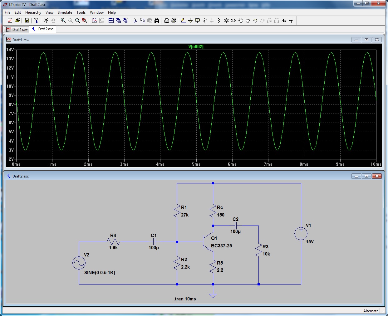

hallo zusammen,
ich habe ein Eingangssignal     : ue = 0.5V ,f=1kHz
und das Ausgangssignal soll sein: ua = 5V
Laut Simulation funktoniert es auch. Ich wollte mal von euch wissen ob
das in der Realität auch so funktoniert oder worauf ich achten muss.
Ich bedanke mich im vorraus .

Wahrscheinlich nicht. Gut mit Trimmern, in einem sehr engen
Temperaturbereich und unter Akzeptanz eines recht hohen Klirrfaktors
kann man das mal probieren.
Der Transistor ist als Einzelelement nicht so sehr geeignet für
Großsignalverstärkung. 10Vpp Output ist schon sehr viel. Kleine
Änderungen beim Stromverstärkungsfaktor oder der Versorgungsspannung
verstellen dir total den Arbeitspunkt, zumal keinerlei Gegenkopplung zu
dessen Stabilisierung vorhanden sind. Schau dir mal im Datenblatt den
Bereich an, den der Transistor beim hfe haben kann.
Für eine solche Aufgabe ist ein Operationsverstärker wesentlich besser
geeignet und eleganter zu handhaben.

Ja. Der BC337 macht zwar 800mA mit, hat aber nur ein TO92 Gehäuse.
Deshalb sollte man hier auf die Kühlung achten. Zur besseren
Temperaturstabilisierung setzt man einen Emitterwiderstand ein. Dies
erhöht auch zugleich den Eingangswiderstand.
Für den Eingang scheint mir C1 mit 100µF etwas zu gross zu sein.
Gruss Klaus.

Wahrscheinlich nicht bzw. nicht zuverlässig.
Klaus hat zu Recht darauf hingewiesen, dass dem BC337 u.U.
ziemlich warm werden wird. Da kann man einen Typ wählen, der
die Leistung etwas besser los wird. Alternativ kannst Du den
Kollektorwiderstand etwas größer machen.
Zum anderen schreibst Du, dass das Signal etwa um Faktor 10
verstärkt werden soll. Die Verstärkung der Transistorstufe ist
aber in guter Näherung R_C / R_E, also bei Dir etwa 65.
Dass Du die 10V_pp dennoch am Ausgang erreichst, liegt an R4,
der als Vorwiderstand wirkt.
Wenn Du z.B. R_C zu 330 Ohm und R_E zu 22 Ohm wählst, sollte die
Stufe recht genau 15fach verstärken. R4 möglichst klein machen oder
weglassen; der wirkt als Vorwiderstand und reduziert die Verstärkung.
