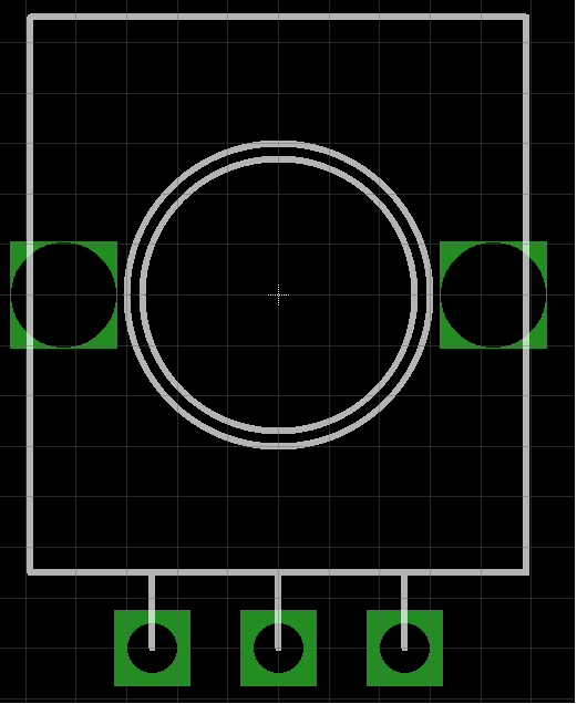

Hallo Liebe Forengemeinde,
da ich gerade in das Ätzen von Platinen einsteige bin ich direkt auf ein
Problem gestoßen.
Mein Layout ist für ein LCD Display von Reichelt. Für die
Kontrastspannung brauche ich ein 10k Poti. Bei Reichelt gibt es leider
nur von "alps" vertikale Potis.
Zum üben habe ich mir das Poti aus dem Datenblatt nachgezeichnet
(Dimensionen und Anschlusspins sind kein Problem).
Dabei bin ich auf folgendes Problem gestoßen. Wie zeichnet man die "Snap
In" Füße? Das Datenblatt bzw. die techn. Zeichnungen sind mMn ziemlicher
Schrott, ich habe mich jetzt mit einfachen unbeschalteten Lötpads
beholfen, das sieht aber doof aus. Hat jemand eine Idee wie man die Snap
In Pins elegant zeichnen könnte?

Gast #3627325
Weglassen und die Füße einfach um 90° knicken?
Wenn sie vorhanden sein sollen:
Im Datenblatt ist doch die Länge angegeben. Auch der Abstand zweier
Füße.
Wenn du einfach zwei Durchkontaktierungen/Slots mit den Maßen machst,
sollte das doch passen.
Ich würde halt mit ner Zange oder so die Füße zusammen knicken, damit
sie in die Durchkontaktierungen/Slots passen.
Gast #3627336
Die Zeichnung ist doch im Datenblatt vorhanden.
Ich würde, wenn die rechteckigen Durchbrüche zu aufwendig sind, an den
angegebenen Positionen Durchkontaktierungen mit 2,1mm Bohrung setzen und
dann die SnapIn-Füße dort durchstecken. An der Durchkontaktierung kannst
du sie auch gut festlöten.
Gast #3627511
Okay, ich hatte gehofft dass es eine Funktion gibt so was anzudeuten.
Mein Modell ist so weit erst mal "fertig". Nicht hübsch aber die Maße
müssten passen. Muss man auf einer Platine mal ausprobieren wie man die
Bohrlöcher gut platzieren kann. Bei mir sind die jetzt erst mal auf
(Außenmaß - 2.1/2 mm Bohrung).
Gast #3627539
Das schaut doch gar nicht so schlecht aus. Wenn die senkrecht einen
Abstand von 7mm zu den 3 Kontakten haben und waagerecht einen
Außenabstand von 10,6mm dann passt das schon. Den Restring von den
beiden Vias würde ich vielleicht ein klein wenig größer machen, das hält
dann besser beim Löten. Aber sonst ist es doch ok.

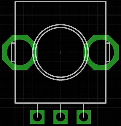

Gast #3627871
Ich hab das Bauteil noch mal geändert. Entweder habe ich gerade einen
Brainfart oder ich liege richtig:
Die Borung muss 2.1mm haben. So weit habe ich noch richtig gedacht. Wenn
man aber die Außenkante der Bohrung hernimmt als Maß kann es nicht
stimmen.
Das Füßchen würde dann ja nicht durch die Bohrung passen.
Daher habe ich mich entschieden die Mitte der Bohrung an das Außenmaß zu
setzen. Sieht auch irgendwie richtiger aus.
Sobald ich armer Student dann wieder Gehalt bekomme werde ich mir einen
Testdruck auf Papier machen und das Bauteil einfach auf Papier
platzieren.
Vielen Dank für die schnelle Hilfe.
mfg,
xEbo
Gast #3627920
Jetzt schau nochmal, ob die Bohrungen 8,8mm voneinander entfernt sind.
(10,6 - 1.8) kannst du laut Zeichnung ausrechnen. Also die Bohrungen
haben waagerecht einen Abstand zur Mitte des Bauelements von 4,4mm.
Und senkrecht ist der Mittelpunkt der Anschlüsse 7mm vom Mittelpunkt der
Befestigungsbohrungen entfernt. Wenn das alles stimmt, machst du einen
Ausdruck auf Papier und setzt das Teil mal darauf, ob alles passt.
Viel Erfolg (bist ja schon fast fertig) :-)
Gast #3627979

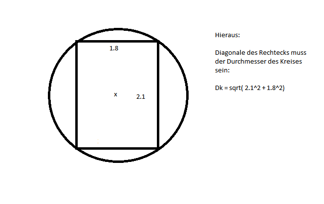

Das war auch die Idee die ich erst hatte.
Das Gehäuse hat eine Breite von 9.8mm. Wenn man das ,wie oben, auslegt
liegt der Mittelpunkte der Bohrung unter dem  Gehäuse (Abstand Mitte
Bauteil bis Mitte Borung 4.4mm < 4,9mm). Wenn man das Bauteil dann
platziert würde man die Snap in Pins ja unter das Bauteil biegen und die
Nasen der Pins wären nicht unter der Platine.
Daher meine Argumentation, wenn ich statt das Rechteck wie in der techn.
Zeichnung im Datenblatt, eine Bohrung vorsehe muss der Durchmesser auf
der Kante des Pins liegen. Sonst bekomme ich die Nasen erst gar nicht
durch das Loch. Wahrscheinlich reicht eine 2.1mm Bohrung auch nicht um
die Pins durch das Loch zu bekommen.
In der Draufsicht der Zeichnung ist ja die äußere Nase eingezeichnet,
die liegt bei 10.6 (Breite). Somit muss man die Kante des Rechtecks für
den Pin auch bei 10.6 anlegen. Sonst würde der Pin nicht unter der
Platine festhaken.
Nehme ich jetzt eine Bohrung und lege die Mitte der Bohrung auf die
Mitte des Rechtecks (wie in der Zeichnung).
Das funktioniert nicht weil die Kreislinie durch 10.6 / 0.0 geht. An der
Stelle sind dann keine 2.1mm Platz um die Nase durch die Bohrung zu
führen.
Daher auch mein Gedankengang nicht die Mitte des Rechtecks als
Kreismittelpunkt zu nehmen, sondern die Außenkante des Rechtecks, damit
sich der Pin nicht so extrem zu verbiegen hat wenn man ihn durch die
Bohrung quetscht.
Die Zweite Frage die dann aufkommt ist ob das Material überhaupt
flexibel genug ist dass man die Nase ohne verkanten durch die Bohrung
bekommt.
Letztendlich versuche ich ja was Eckiges durch was Rundes zu kriegen.
Somit müsste ich das Bohrloch so dimensionieren dass ein 1.8mm x 2.0mm
großes Rechteck durch einen Kreis mit Durchmesser > 2.1mm passt.
Ich werde es wohl einfach experimentell bestimmen müssen, welche Bohrung
am besten ist. Oder den Knippex bemühen müssen auf dass er sich der Snap
in Pins entledige! ;)
Gast #3627985
Das stimmt natürlich, da hast du recht.
Das würde ich vielleicht nicht machen, weil sonst das Poti nur an den
Anschlüssen hängt. Die seitlichen SnapIns sind ja eigentlich da, um das
Poti zu stabilisieren (mechanisch). Aber das kommt natürlich auf die
Gesamtkonstruktion an, ob dir die Lötpunkte der Anschlüsse reichen.
Sauberer ist es natürlich, wenn die Snapins ihre Funktion erfüllen
können.

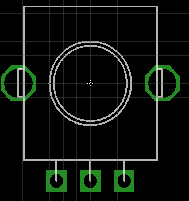

Gast #3665561
Ich habe die Bibliothek so weit fertig. Einzig die Bohrlöcher passen
nicht zu 100%. Sobald ich dazu komme werde ich sie hier hochladen.
Die Bib an sich beinhaltet aber nur die RK09 vertikalen Potis. Die sind
alle Baugleich bis auf die Länge des Schaftes.

#3672572
Anbei die aktuelle Bibliothek.
Änderungen:
- Description angepasst. Autor eingetragen. Link zum Datenblatt bei
alps. Link zu diesem Thread.
- Pin Bezeichnungen angepasst (Kein GND bei Potis)
- Symbol zu R-Pot geändert
- Bohrlöcher für Snap In geändert. 2.7mm -> 2.5mm (2.7mm ist kein
Standart Maß für Bohrer).
- Prefix eingetragen: RVAR
- VALUE editierbar
To Do:
- Package aufhübschen.
- Drehrichtung zur einfacheren Platzierung eintragen? Bspw. Größerer
Widerstand im Uhrzeigersinn. Somit einfachere Platzierung. Mal schauen
wie das bei den Poti Bibliotheken von Eagle gemacht ist.
