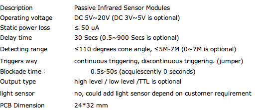

ich habe einen PIR-Sensor von Jeelabs im Einsatz:
http://www.digitalsmarties.net/products/room-board
Ich habe diesen an einen Arduino angeschlossen und überwache damit die
Bewegungen in einem Raum. Leider meldet seit einiger Zeit der Sensor
immer wieder Bewegungen, obwohl keine da sind. Das sehr unregelmässig
und mit einem minimalen Versatz von 1 Stunde. Woran kann sowas liegen?
Wie kann ich Herr der Lage werden?
Gruß kami

Hi
Weil ein PIR-Sensor gar keine Bewegungen sondern Temperaturänderungen
detektiert. Die Linse vor dem Sensor teilt das Sichtfeld in verschiedene
Bereiche auf und führt diese auf mindestens zwei Sensorelemente. Wenn
sich in einem der Bereiche die Temperatur ändert gibt es eine
Ausgangssignal.
>Woran kann sowas liegen? Wie kann ich Herr der Lage werden?
Diese Temperaturänderungen können natürlich nicht nur durch die Bewegung
einer Person ausgelöst werden. Sonneneinstrahlung, Zugluft o.ä. können
z.B ebenso die Ursache sein.
Wie sieht die Stromversorgung aus? Evtl. hilft auch eine bessere
Auswertung des Signals von der Sensorplatine.
MfG Spess

also eigentlich lief die Auswertung monatelang stabil und ich weiß jetzt
nicht wie ich genau auf Fehlersuche gehe. Der Sensor kriegt schon immer
eine saubere Spannung. Bin mir echt unsicher wie ich das stabilisieren
oder optimieren kann??
