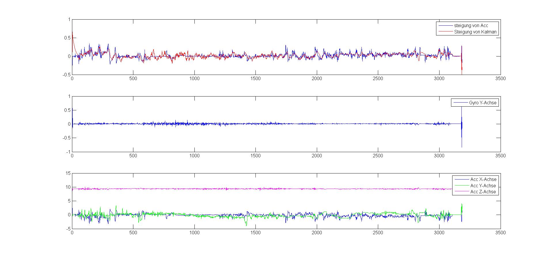

Ich mache jetzt eine kleine Projekt,mithilfe von
Handy-Sensorik(Beschleunigungssensor und Gyroskope) um die Steigung der
Straße zu bestimmen.hab ich KalmanFilter verwendet.
http://blog.tkjelectronics.dk/2012/09/a-practical-approach-to-kalman-filter-and-how-to-implement-it/
das problem ist, ich habe keine Ahnung, wie ich Q und R einstellen soll
und welche Größe sind richtig. Meine Einstellung war Q  [0.001 0 ; 0
1e-6] , R=0.2. Das Ergebnis ist in Abbildung dargestellt. Ist mein
Ergebnis gut? oder wie soll ich mein Ergebnis beurteilen.
Vielen Dank vorab!
Grüße
Andy
Also die Messrauschmatrix R kannst du aus dem Sensorrauschen bestimmen,
da das Diagonalmatrix mit den Varianzen der Sensoren hast. Das könntest
du messen indem du in Ruhelage der Sensoren Messungen vornimmst
(korrigiert um Drifts).
Q ist für das Systemrauschen, sprich wie sehr du dem System vertraust.
Das wird häufig durch probieren ermittelt. Grundsätzlich gilt, dass
kleine Werte für Q mehr Vertrauen bedeuten...
OP
Danke für deine Antwort. Das problem ist, weiss ich nicht, wie klein die
Q ich einstellen soll. Ich habe ein paar werte versucht. z.B.Q= [0.01 0;
0 1e-6]. Das Ergibnis hat große Unterschied vergleich mit Q = [0.001 0;
0 1e-6].so jetzt weiß ich nicht, welche Q soll ich vertrauen.
Grüße
Ich würde einfach die Sensorplatine ausgehend von der Ruhelage in
bestimmte Lagen drehen bei denen ich weiß was der ideale Wert darstellen
soll. Wenn du die Sensordaten irgendwie auf den PC bringst, könnte man
das in Matlab oä sich plotten lassen und dann einfach vergleichen.
Außerdem: Wenn du die Winkelmessung nur aus Beschleunigungsmessungen
über trigonometrische Funktionen berechnest, ist das im Grunde auch nur
eine Näherung. Das wird aber meist verschwiegen. Die Messung ist
zusätzlich nur gültig, wenn man keine externen Beschleunigungen hat,
außer den g-Vector.

Dein R ist das Rauschen der Zustände, die du in deinem Messmodell
verwendest. Z.B. ist das der Beschleunigungssensor. Das Rauschen
(besser: die Kovarianzmatrix des Rauschprozesses) kannst du wie erwähnt
in erster Näherung aus einem Stillstand-Versuch ermitteln. Die Elemente
auf der Hauptdiagonalen sind deine Varianzen, also die quadrierte
Standardabweichung des dazugehörigen Zustands. Die Einträge auf den
Nebendiagonalen geben die (Kreuz-)Kovarianzen an. Also wie stark die
einzelnen Zustände voneinander abhängen. Das ist unter Umständen
schwierig zu ermitteln. Häufig wird daher erstmal eine Diagonalmatrix
für R verwendet.
Q ist das Systemrauschen. Dein Bias z.B. wird üblicherweise durch einen
random walk oder durch einen komplizierteren Prozess beschrieben. Die
Varianz ist ein Maß für die "Ausprägung", also wie stark der Prozess
rauscht. Schwankt der Bias extrem stark, müsstest du einen höheren Wert
wählen. Such mal nach "allan variance plot" oder "gyro bias estimation".
Der Wert ist bestimmbar.
Schwieriger wirds für die Varianz deines Winkels. Dein Kalman nimmt an,
das der Winkel oder besser die DGL deines Winkels mit additiven, weißen
Rauschen überlagert ist. Bin mir nicht sicher, ob der überhaupt
vernünftig bestimmt werden kann.
Für den Anfang wähle den Wert mal 1-3 Zehnerpotenzen niedriger, als den
des Beschleunigungssensors. Damit sagst du im Prinzip aus, dass das
Filter dem Gyro mehr vertrauen soll, da das Rauschen geringer ist.
Wählst du den Wert zu klein, wird der Sensor driften oder z.B. in
Anfangssituationen, in denen die Orientierung noch nicht feststeht nur
sehr langsam bestimmen können, weil der Beschleunigungssensor kaum noch
beachtet wird.
